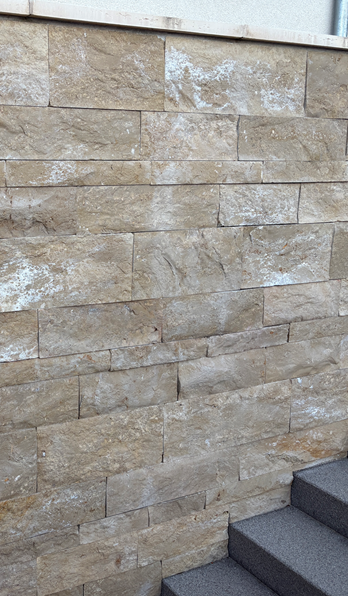

kurzes Update hier.
Nach Gesprächen mit allen beteiligten Handwerkern ist der jetzige Stand, dass nun die Abdeckplatten abgenommen und durch breitere ersetzt werden. Danach wird die Mauer neu verputzt.
Es ist nun so, dass die Abdeckplatten die wir uns angesehen haben, aufgrund der nun größeren Breite, in unseren Treppenaufgang ragen. Nun hatte ein Hersteller einer Pultdachabdeckung (Abdeckplatte) die Idee, dass man eine Abdeckplatte wählt mit nur einer Tropfkante (auf der Seite wo der Putz ist) und die Schräge auch zu dieser Seite zeigt.
Auf der anderen Seite, könnte man bündig abschließen. Ich habe ein Bild angehängt wie es jetzt noch aussieht mit den alten überstehen Platten und den Verblendsteinen.
Funktioniert das, oder gibt das wieder Probleme? Ich bin für Tipps aller Art dankbar, wie man das ganze ohne Probleme hinbekommt. Auch für Alternativen der Abdeckung oder des Putzes etc.
Danke und Viele Grüße
Karl
P.S. Auf dem Bild sind weiße Flecken zu sehen. Das sind auf die Mauer geklebte Kalksteine. Kann jemand sagen was diese Flecken auslöst?
