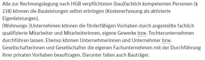

nordanney
01.07.21 11:37
Tassimat schrieb:
Und was ist mit der eigenen Fachfirma, diese GmbH des Threaderstellers?
Das sind die Aussagen zur "Eigenleistung" durch eigene Firma:
Blocktext mit rechtlichen Hinweisen zur Rechnungslegung nach HGB
