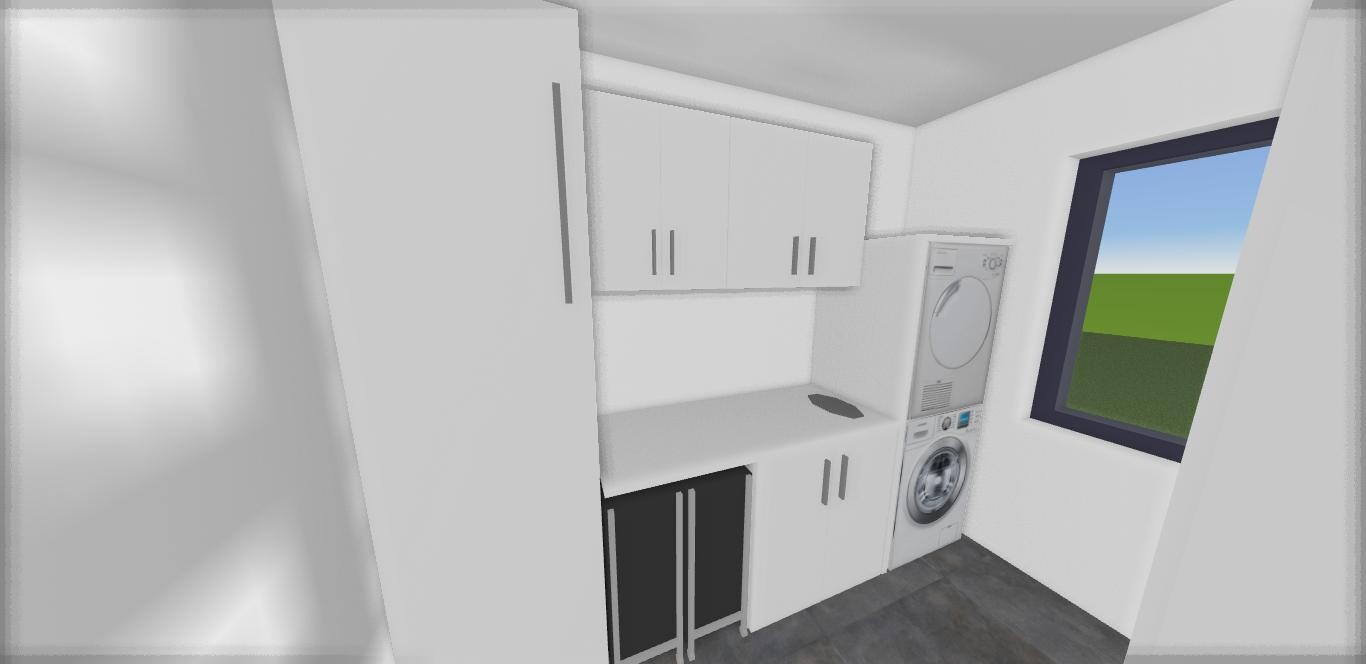

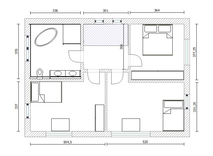

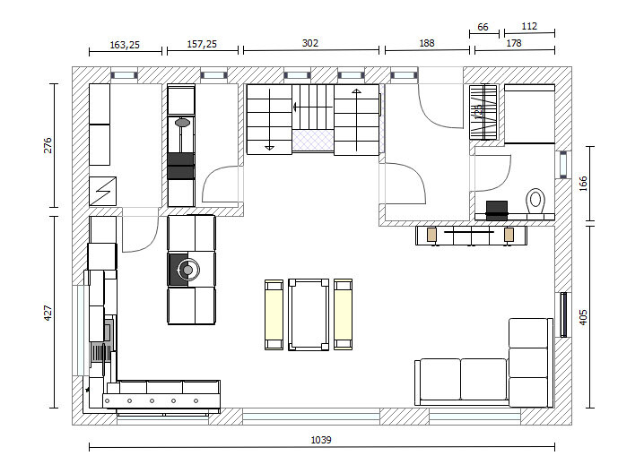

So. Ich hab mal die Hinweise zu Herzen genommen, und den Grundriss noch etwas überarbeitet und mal grob die Bemaßung zugefügt.
Die Ankleide ist jetzt weg, allerdings wissen wir noch nicht ob wir das wollen.
Der Hauswirtschaftsraum hat eine andere Aufteilung bekommen.

2D-Grundriss eines Hauses mit Bad, Schlafzimmern und Wohnzimmer
Grundrissplan eines offenen Wohn- und Küchenbereichs mit Esstisch und Sofa
3D-Ansicht eines kleinen Haushaltsraums mit Waschmaschine, Trockner, Hochschränken und Fenster

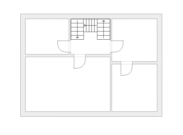

Zur Vorratshaltung hast Du ja einen Keller, der kühler sein sollte als das EG.
Vorratshaltung innerhalb unserer zeitgemässen Neubauten funktioniert nicht mehr - auch nicht, wenn Du den Raum Speis nennst.
Da muss man halt auch mal der Wahrheit ins Auge sehen und sich nicht die Speisekammern von Oma oder Mama in älteren Häusern vor Augen halten.
Ansonsten mag ich den gradlinigen Grundriss 🙂
