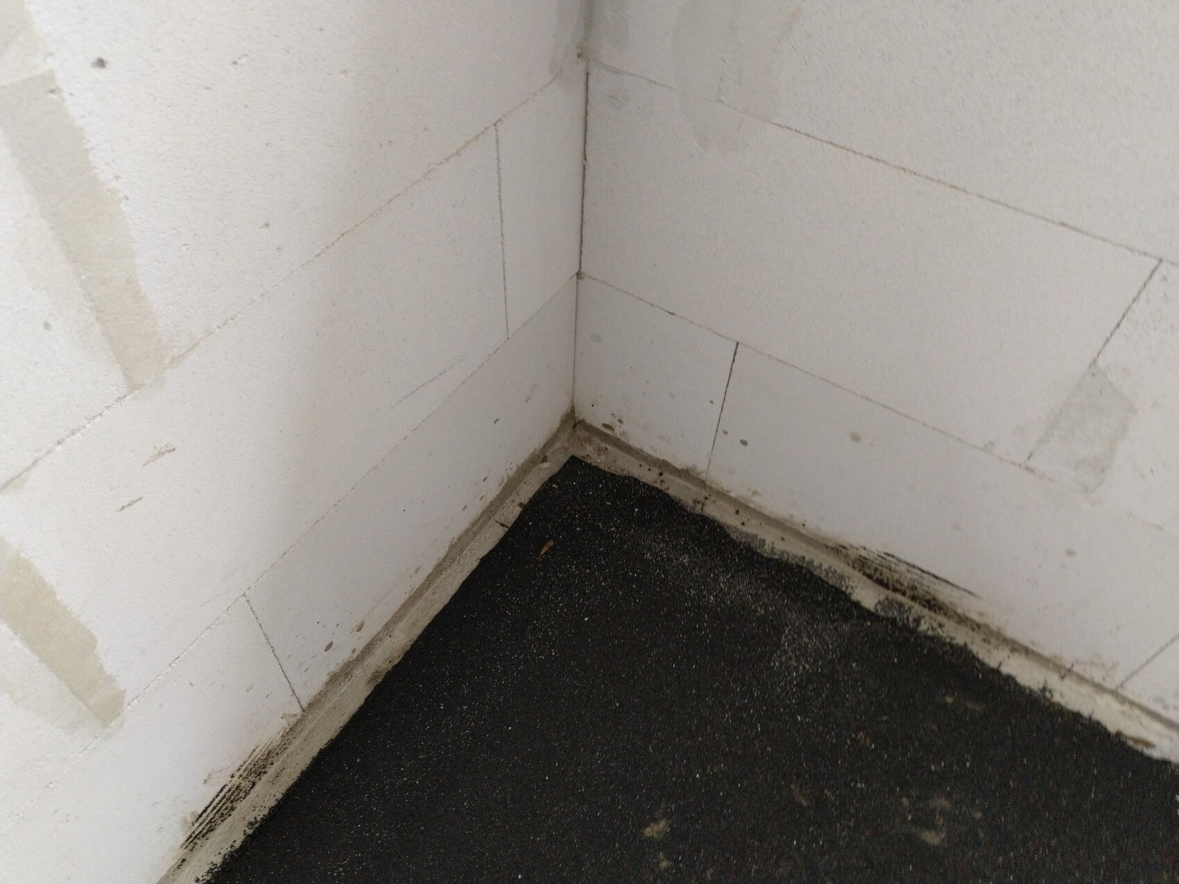

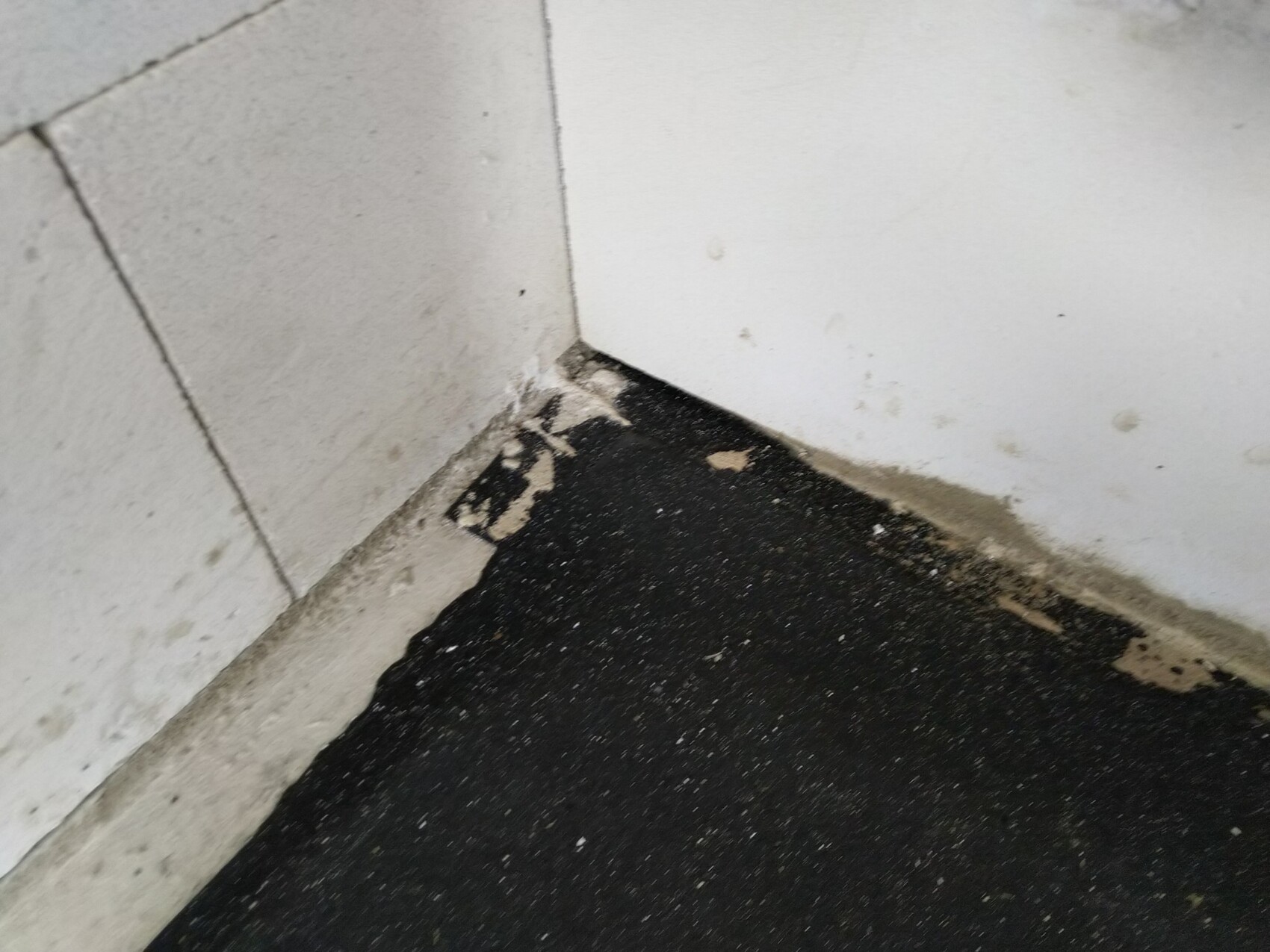

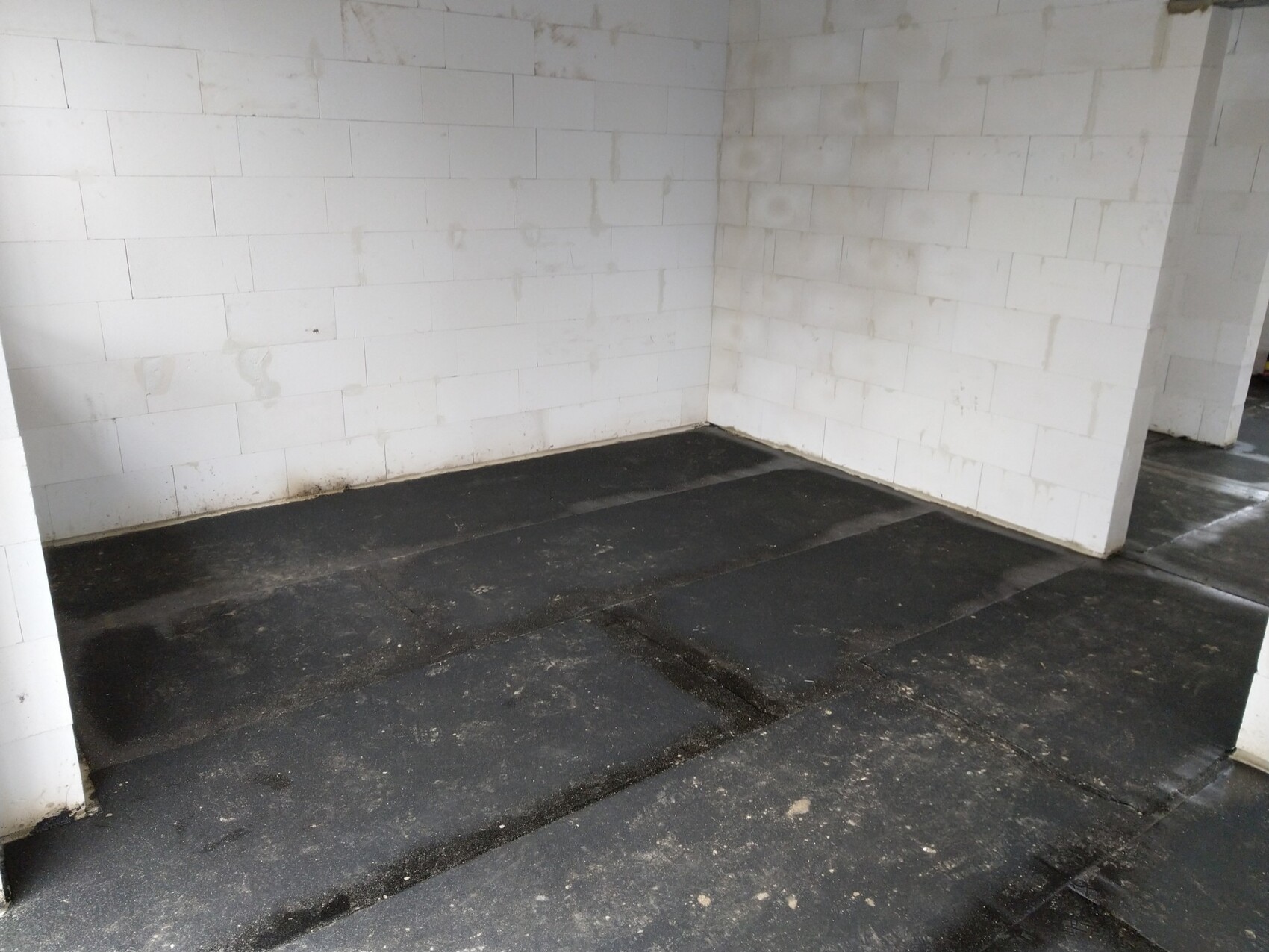

die Schweißbahnen werden für einen besseren Feuchtigkeitsschutz dann noch ähnlich einer Wanne an den Außenwänden hochgezogen.
Nachdem der Hausbauer dies von mir genannt bekommen hat, antwortete dieser:
die Schweißbahn wird NICHT an der Außenwand hochgezogen.
Verlegung entspricht der Forderungen der DIN.
Wie notwendig ist das? Soll ich darauf bestehen, an der Wand die Schweißbahn hochziehen zu lassen?
Ecke mit weißen Fliesenwänden, dunklem, schmutzigem Boden und Feuchtigkeit am Sockel.
Ecke: Weiße Wand trifft graue Fliesen, dunkler Boden; Staub, Flecken und Abplatzungen am Sockel.
Leerer Raum mit weißen Wandblöcken und dunkelgrauem Boden.
seat88
03.02.20 13:43
Stehen denn die Wände auf Schweißbahnen? Ein hochziehen ist nicht erforderlich, ob du darauf bestehen willst musst du selbst wissen, aber ich denke damit wirst du bei deinem Hausbauer auf Granit stoßen...

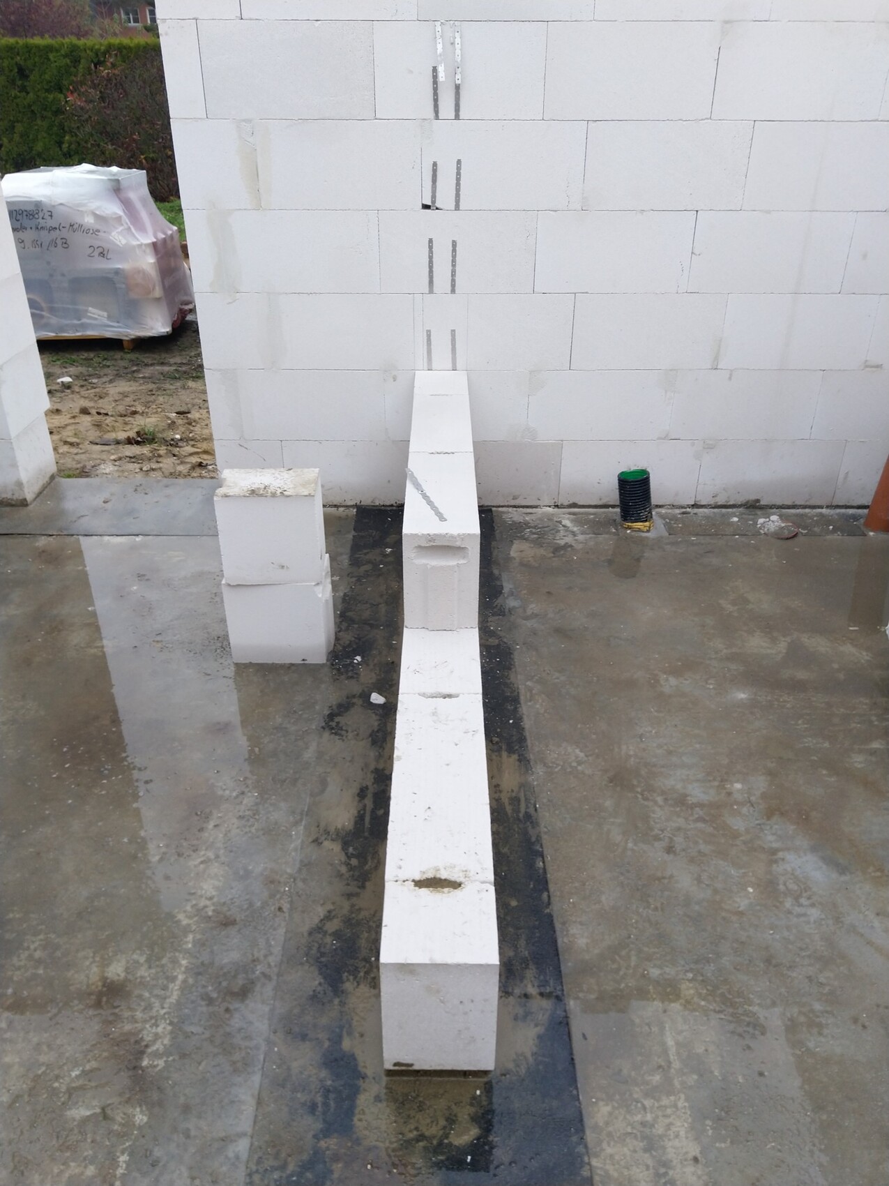

borderpuschl
03.02.20 13:47
so wie es aussieht fehlt auch die Mauersperrbahn
Nordlys
03.02.20 14:00
Ja, was haben die unter das Mauerwerk gelegt?

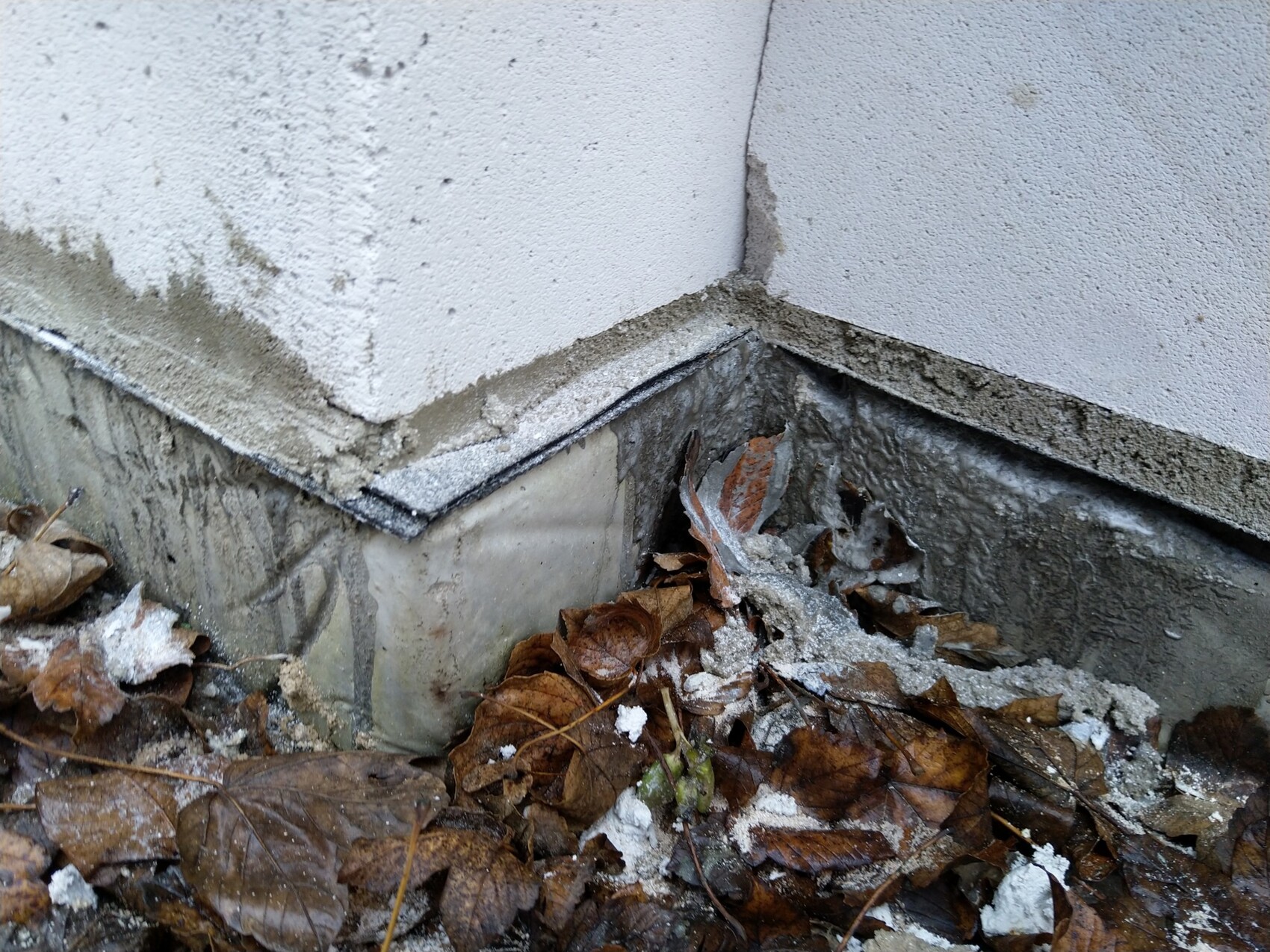

Unter dem Mauerwerk ist etwas zu erkennen
Ecke am Hausfundament mit bröckelndem Putz, offener Betonkante und Herbstlaub.
Baustelle: Weiße Blöcke stapeln sich vor der Wand, nasser Boden, Paletten im Hintergrund.
