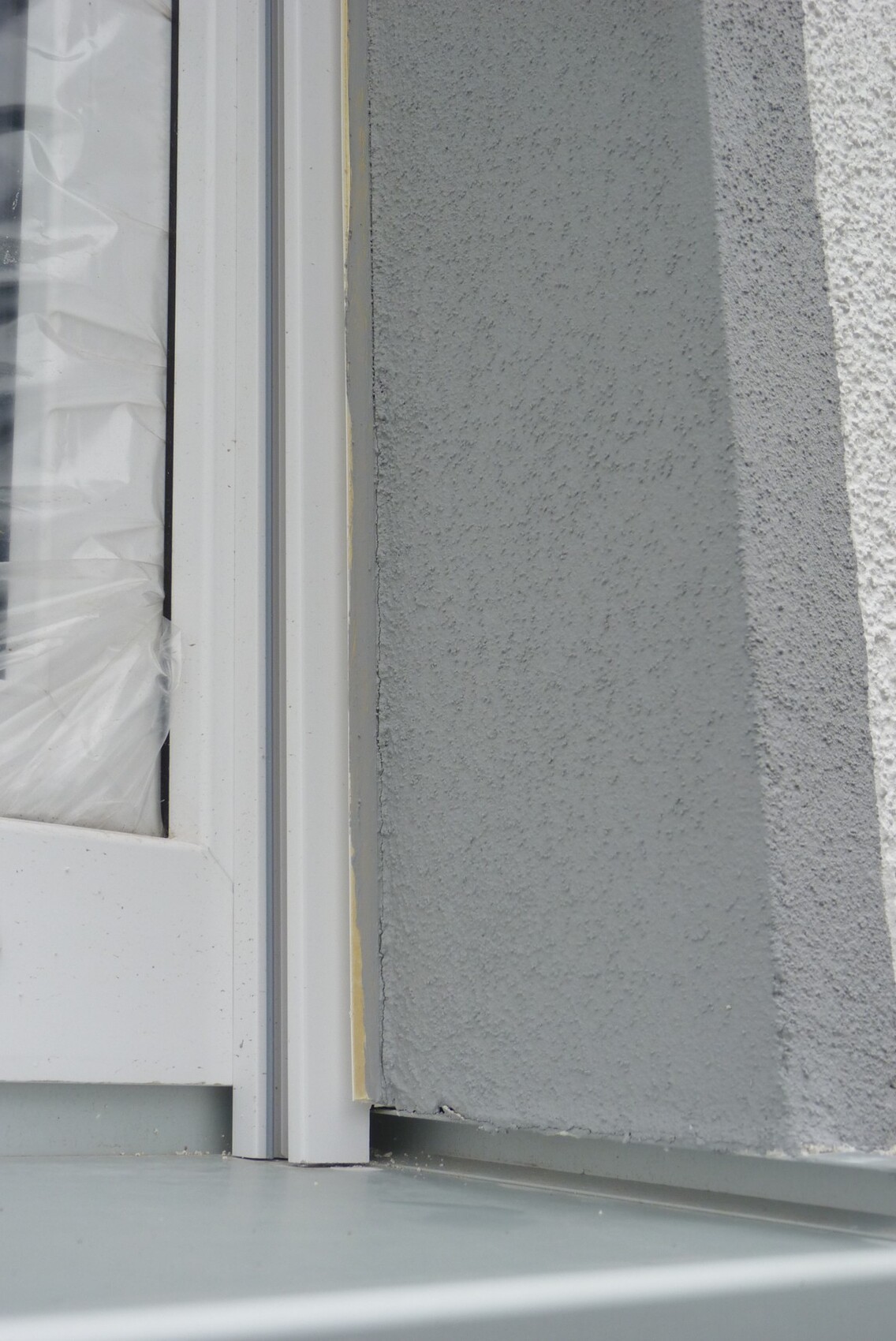

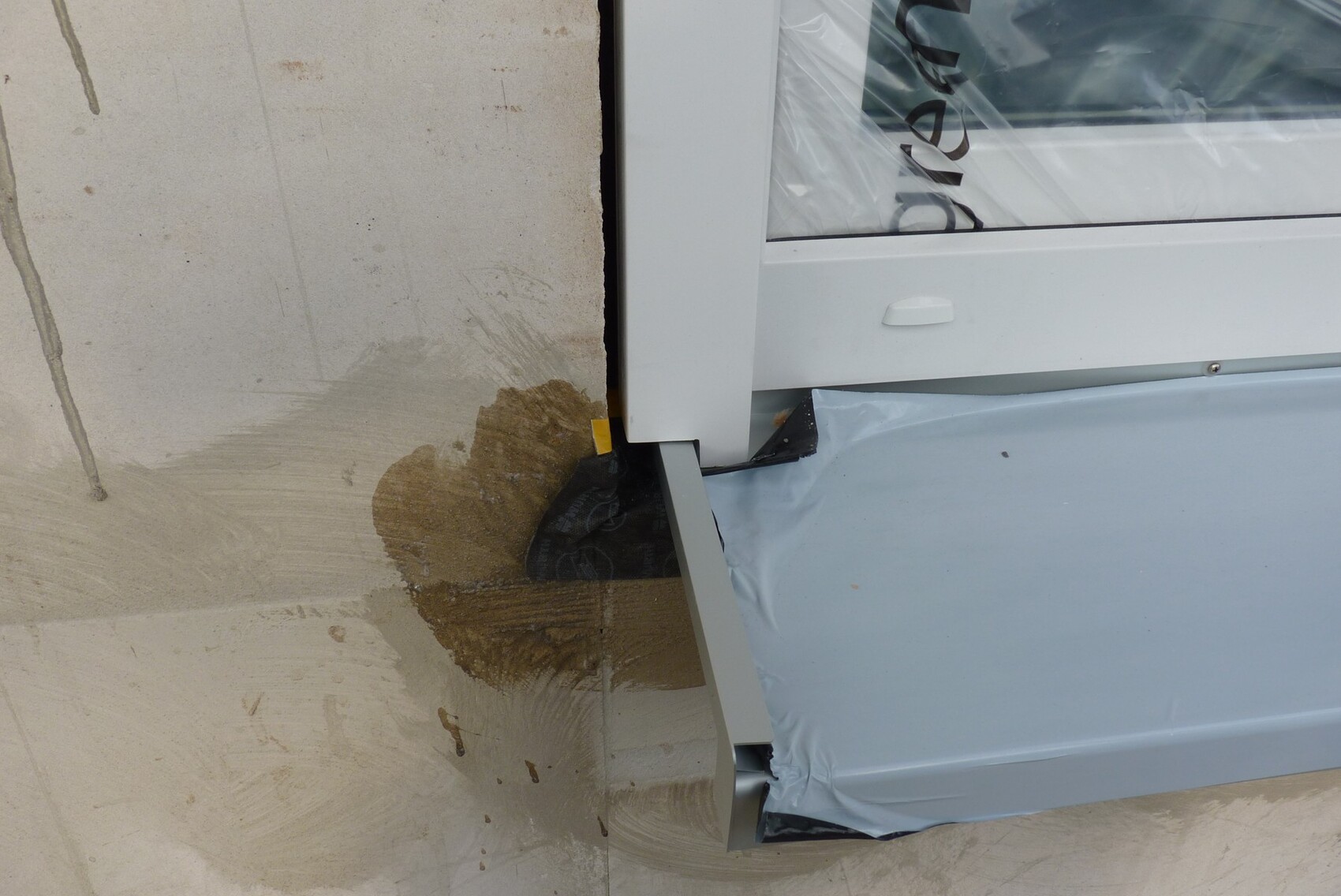

So schaut es bei uns aus: Schöner, IMHO, aber offenbar nicht mangelfrei, da die Rollladenschiene auf der Fensterbank aufliegt. Hm?

alter002922.12.16 17:31
Bei der Fensterfirma bin ich wahrscheinlich an eine Laienspielgruppe geraten. Wie man mir zutreffend mitteilte, fehlt zwischen der Rollladenführungsschiene und der Fensterbank eine Abdichtung. Gestern war endlich ein Monteur da und wollte das erledigen (6 Wochen nach Einbau der Fenster). Inzwischen haben aber die Gipser ihre Arbeit gemacht und nun lässt sich die Fensterbank logischerweise nicht mehr bewegen. Somit war es dem Monteur nicht möglich, die Dichtung anzubringen. Heute bekam ich vom Techniker folgenden Lösungsvorschlag: "wir werden die von Ihnen angesprochene Abdichtung zwischen den Alubankseitenteilen und den Rollladenführungsschienen mit spritzbarem Dichtstoff ausführen". Kennt sich jemand aus, ob das den Regeln der Technik entspricht oder Pfusch ist? Von dieser Firma kann ich übrigens nur dringend abraten. Wer auf der Suche nach Fenstern ist, sollte um Kronau einen großen Bogen machen
