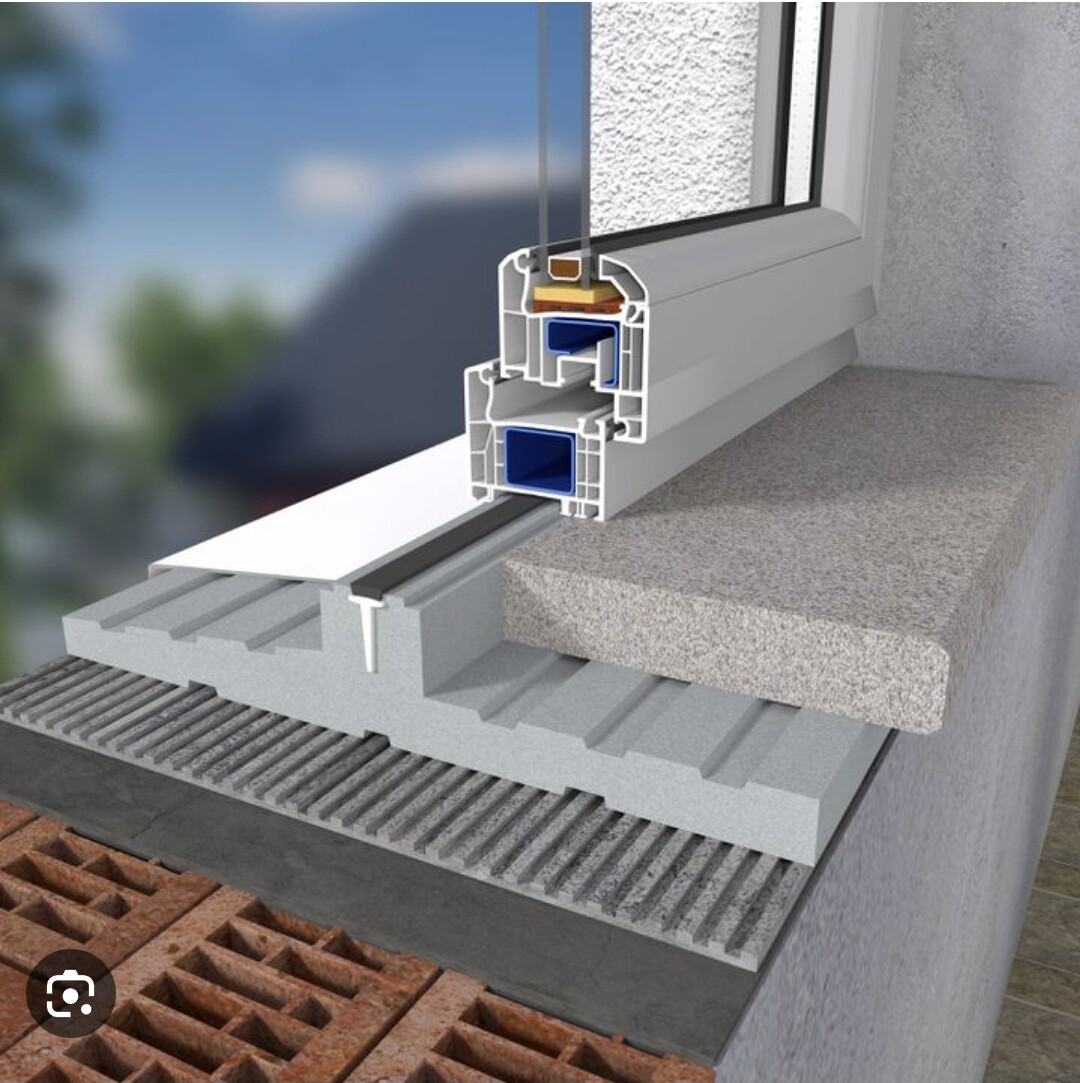

`Hallo zusammen, ich habe vor kurzem eine neue Haustür und Fenster im Eingangsbereich bekommen. Ich habe eine Fensterbankanschluss Leiste bekommen und nun stellt sich mir die Frage, ist das nicht eine Kältebrücke ?
Ich habe Dreifachverglasung und ich glaube einen 88mm Fensterrahmen und die Schmale Leiste macht doch wieder vieles Kaputt. Außen ist eine Aluminium Fensterbank und innen wurde eine Granit Fensterbank vor die Leiste gesetzt.
Ich frage nur aus Interesse, da ich ja eh nicht mehr viel ändern kann.

Die Anschlussprofile sind eine Schwachstelle, die beachtet werden sollte.
Monolithisches Mauerwerk, innen Granitfensterbank und außen Aluminium ist die ungünstigste Variante.
Im Neubau mit WDVS kann man darauf achten, dass die Dämmung nicht nur in den Laibungen eingezogen wird, sondern auch unter der Fensterbank entsprechende Keile verwendet werden. Auch ohne WDVS bei monolithischen Konstruktionen ist das sinnvoll.
Im Bestand kann man außen auch entsprechende Fensterbänke mit Dämmung unterfüttern und innen lieber eine Holzfensterbank wählen oder nur eine dünne Granitbank und diese ebenfalls mit Dämmstoff (XPS / PU) unterfüttern.
Es gibt auch einige Anschlussprofile, welcher selber aus PU mit PE-Verstärkung sind und daher von sich aus einen hohen Wärmeschutz bieten, die meisten sind aber einfach PE-Rippenelemente.

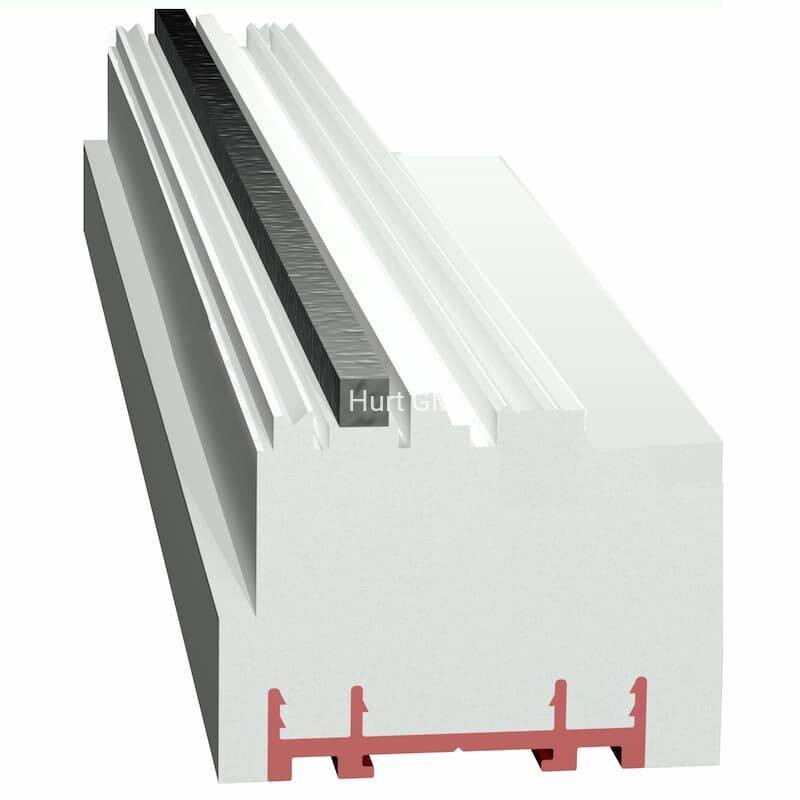

Wir haben unsere Alufenster auf s.g. "warmen Fensterbänken" eingebaut. Dies muss man aber schon während der Planung berücksichtigen. Die bodentiefen Fenster stehen ebenfalls auf explizit dafür geeigneten Klinaryt-Sockeln. Diese isolieren viel besser als die gängigen Verbreitungsprofile und können sehr hohe Lasten (Hebeschiebetür-Fenster 5000mm mit über 550kg) aushalten.
Hier als Anhang ein Beispiel einer "warmen Fensterbank"
Querschnitt eines modernen Kunststoff-Fensterrahmens mit Glas, Dämmung und Dichtungen.

Wenn man das googelt, kommen nur polnische Websites...Gibt es da kein deutsches Produkt? Oder machen das nur die Polen so? Habe noch nie davon gehört...

Wieso sind die warmen Fensterbänke und Bodenanschlussprofile aus Purenit oder Klinaryt hier im Lande so selten? In Polen z.B. sind sie fast eine Selbstverständlichkeit. Haben sie auch Nachteile?
So sehen unsere Klinaryt-Profile für die bodentiefen Fenster aus. Für jedes Fensterprofil gibt es eine passende Fräsung.
