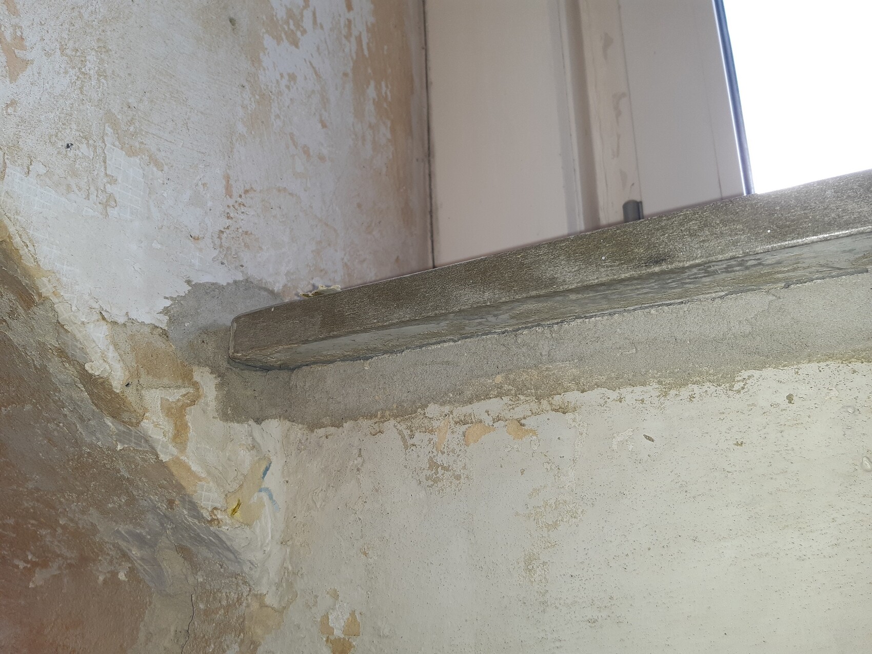

wir haben in unserem Einfamilienhaus (Baujahr 1965) insgesamt noch 9 asbesthaltige Fensterbänke verbaut. Ist es möglich, diese mit Schutzkleidung selbst auszubauen und in Big Bags zu enstorgen? Ich lese immer wieder, dass auch der Mörtel/Kleber mit dem die Fensterbänke eingefasst sind asbesthaltig sein kann. Der Sinn dahinter erschließt sich mir aber nicht ganz. Warum sollte genau hier asbesthaltiger Mörtel verwendet worden sein? Hält eine solche Fensterbank mit gewöhnlichem Mörtel nicht?
Kein Grund. Ist so weil ist so, habe ich mal in der BW gelernt. Ist im Mörtel genauso sinnfrei wie in der Fensterbank. Trotzdem denkbar.
ICH würde das Zeug mit Schutzkleidung/Maske rausmachen und anschließend ordentlich säubern. Vielleicht geht sie auch ohne Mörtel raus, dann den Mörtel drin lassen und die nächste Fensterbank z.B. mit Montagekleber einfach drauf kleben. Kommt drauf an, was ihr da genau noch machen wollt.
