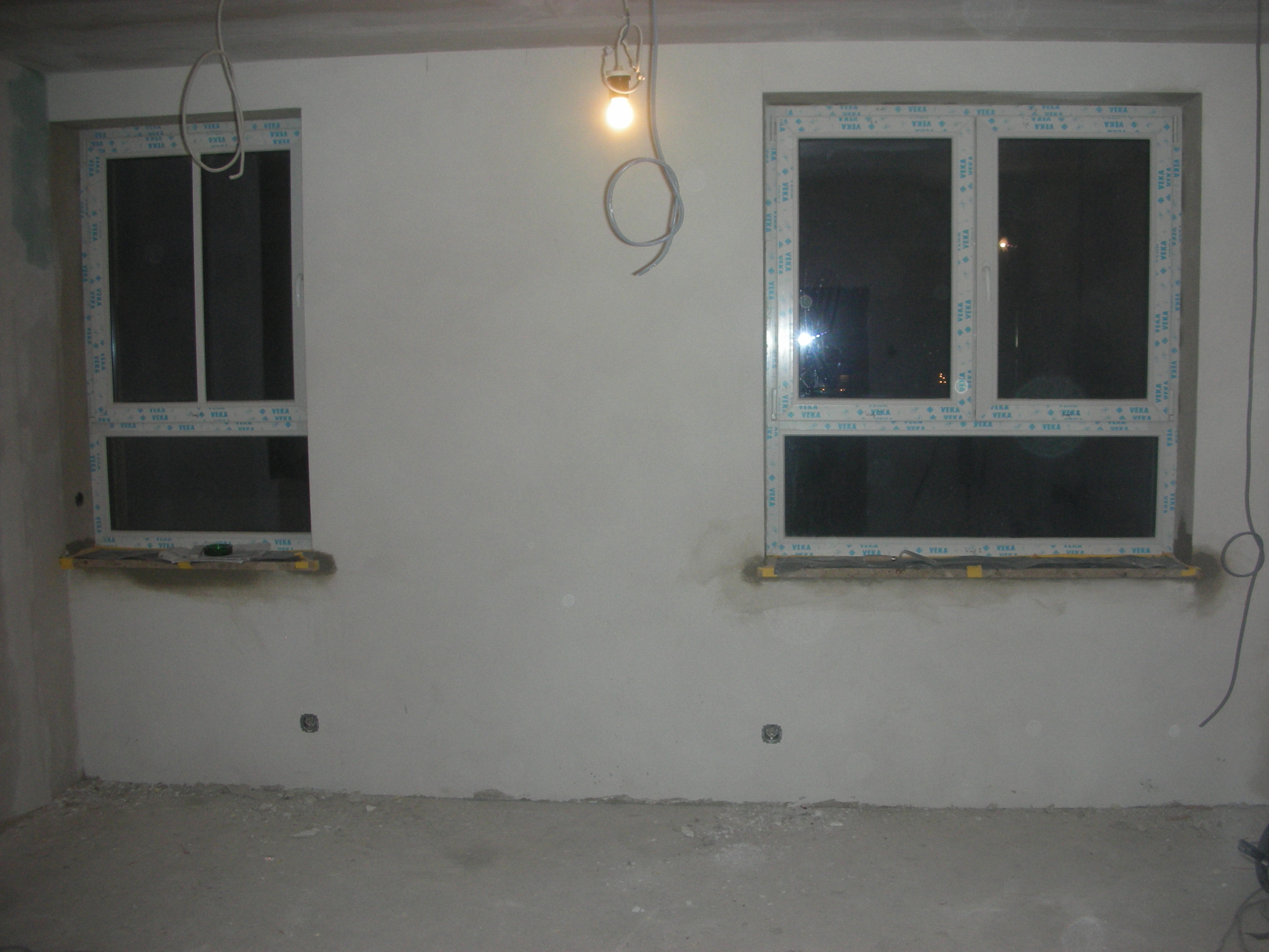

Und ein großes Fenster ohne Oberlicht (Drehkipp) keine Alternative? Oder sieht es ästhetisch einfach nicht gut aus?
Ich finde eher, im Moment mit dem Oberlicht und weißem Kunststoff sieht es aus wie ein 60er Jahre Bau - Klassenzimmer oder Behördenbüro.
Ich bin ja fan von Sprossen. Einfach Fenster ohne Unterteilung sehen von außen immer aus, wie schwarze Löcher.
Ich würde einen Flügel verwenden, den aber mit innen und außen aufgesetzten oder glasteilenden Sprossen auflockern (KEINE Sprossen im Glaszwischenraum - gruselig).
Von der Größe her könnten Sprossen in Form eines "T" s passen ohne zu überfüllt zu wirken. Ist in Summe günstiger als Oberlicht mit Flügel und vom Reinigungsaufwand auch einfacher, weil man ja den ganzen Flügel nach innen öffnen kann.
Edit: Grad nochmal die Maße geprüft. Bei den Größen könntest du auch einfach Doppelflügel mit Stulp verwenden. Das sieht auch netter aus, als ein großes und die Flügel sind schmal -> die Beschläge werden wenig belastet.
Und ich würde mal ganz neu denken, evtl. unten feststehendes Brüstungselement und im oberen Drittel dann ein Fensterflügel. Das hat den charmanten Vorteil, dass Fensterdeko zum Lüften in aller Regel stehen bleiben kann. Außerdem sieht die Brüstungshöhe auch nicht so sehr hoch aus, für eine Küchenplanung kann daher so ein Fenster auch positive Auswirkungen haben, weil eine Arbeitsplatte auch in die Fensterlaibung gegen den Blendrahmen geführt werden kann und sich so mind. 6 cm mehr Arbeitshöhe ergeben.
Unsere Fensternischen haben 160 cm Höhe, der untere Blendrahmen beträgt ca 7 cm, die Unterkante des Fensterflügels beträgt 48 cm über der Fensterbank.
Die einflügeligen Fenster sind ca. 95 cm breit und mit aufgesetzten Sprossen im oberen Bereich getrennt. Die Fensternischen der 2-flügeligen Fenster sind knapp 150 cm breit.
Baustelle: zwei Fenster, lose Kabel, hängende Glühbirne, staubiger Boden

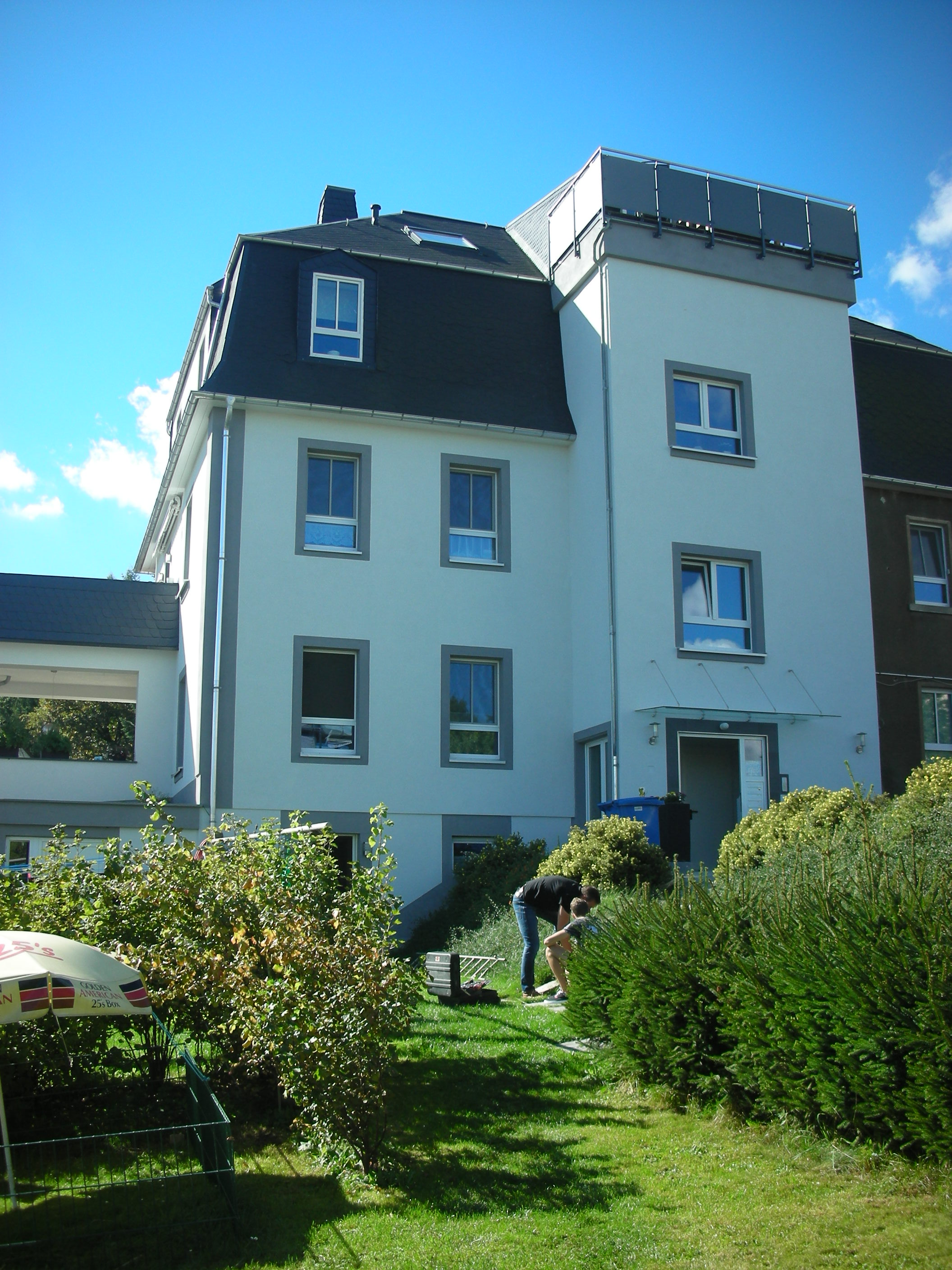

Von außen kann das dann so aussehen:
Helles Mehrfamilienhaus mit dunklem Dach, Garten und zwei Personen beim Gärtnern im Vorgarten.
Die Fensterputzproblematik ist damit auch gegessen.
