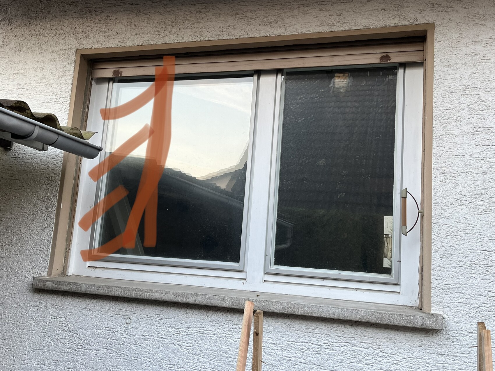

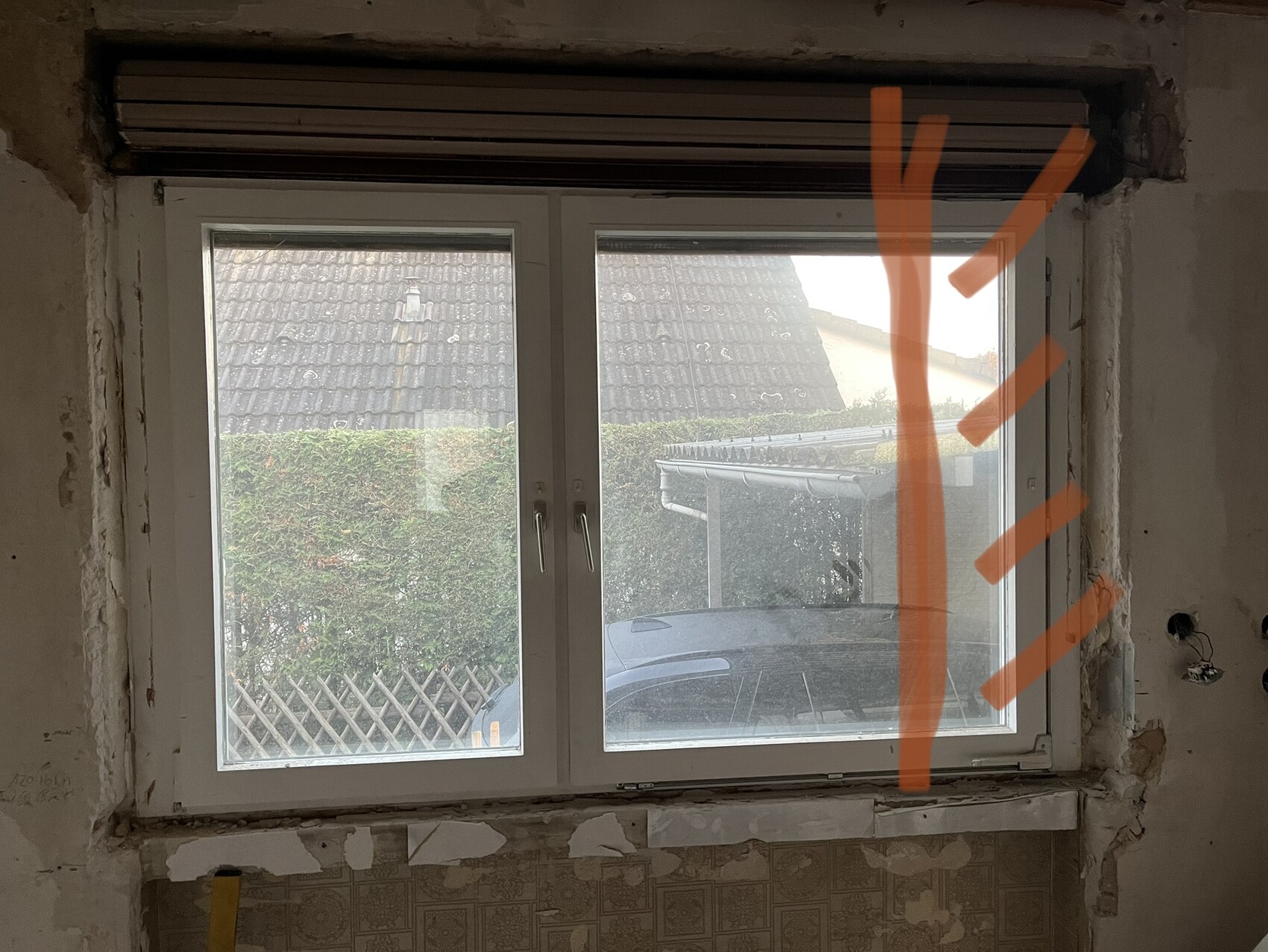

Wolfgang H.
05.11.24 07:48
Hier mal zwei Bilder des besagten Fensters.

05.11.24 16:06
Oh, da würde ich mir aber lieber den Blick auf die Regenrinne mit einem transparenten Store verhängen, als durch Zumauern der Fensterbreite erheblich Licht einzubüßen. Unnötige Baukosten nur um sich nachher zu sagen, "was war ich doch für ein Idiot".
Arauki11
05.11.24 16:12
Carportdach etwas einkürzen zumindest in Fensternähe wäre keine Option? Oder eine schmale Fensterfolie?
Ich würde das zumindest auch einmal von der anderen Seite her denken, wie man das dennoch ansehlich kaschieren kann.
05.11.24 16:17
Ja genau. Der Auto- und Schaufensterbekleber zaubert einem da eine sanft ausgeblendete Satinierung auf die Scheibe, die Regenrinne stört nicht mehr, und das bei bester Transluzenz.
