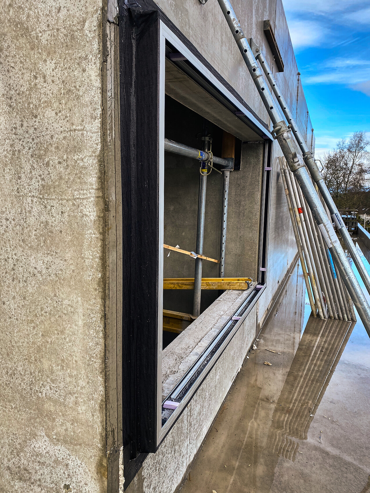

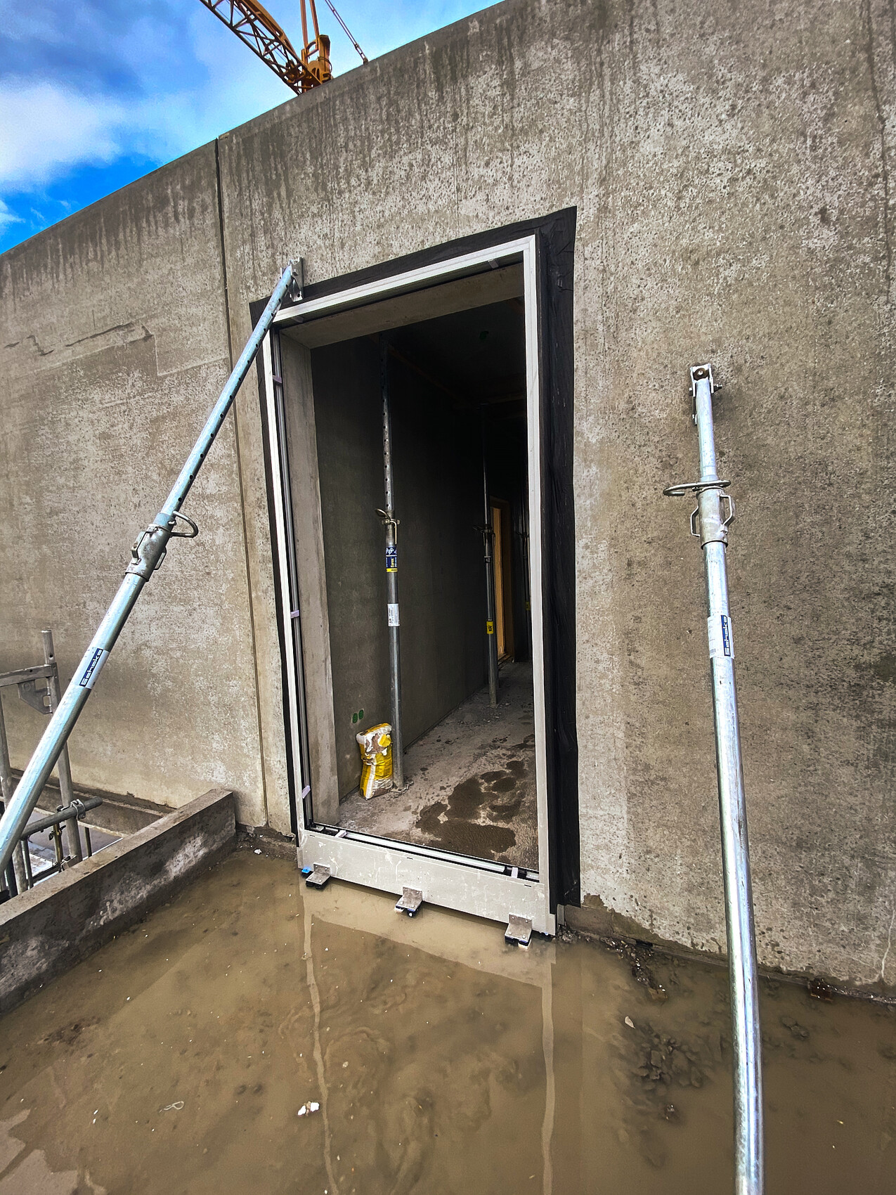

Würde gerne Mal Bilder, Pläne... von deinem Bauvorhaben sehen. Wir bauen ebenfalls mit Beton aber nicht mit WDVS sondern mit einer hinterlüfteten Vorsatzfassade aus Aluminium-CuBond.
Wir haben auch ein anderes Glassystem und eventuell ist das Schweizer Team da auch penibler aber bei mir sieht es bei meinen kleinen Glasflächen z.B. so aus:

Ja das sind schon richtige Dichtbänder bei rick und damit noch besser als Folien.
Von Kompribändern halte ich am Fenster nichts aber scheint heutzutage Standard zu sein. Auf den Fotos sieht man schön, wie man es nicht macht (um Ecken legen) und wie Hix schrieb, sieht der Laie nicht mehr, ob sich das Band sozusagen verausgabt hat, also durch zu starke Expansion seine Eigenschaften verliert.

Das müsste das Siga Fentrim IS2 sein. Der (Schweizer) Mercedes unter den Dichtbändern.
Wie man bei @rick2018 schön sieht, kann man gerade die Ecken mit ein wenig Geduld auch wirklich dicht verkleben. Auch schön: Die drei (thermisch getrennten!) Winkel am Boden. Zwei Stück hätten es da wohl auch getan, aber allgemein dürfte es schon schwierig sein überhaupt ne Firma zu finden, die auf solche Details achtet. Aber bei dem (vermutlichen) Preis würde ich auch nichts anderes erwarten

alive&kicking13.12.19 11:44@ Rick2018
das ist wirklich sehr ordentlich bei Euch gemacht worden.
Ich vermute, Ihr lasst innen alles in Sichtbeton, wenn er innen auch so aussieht wie außen, dann wirds cool!! Nicht so steril, bißchen abgefuckt!!
