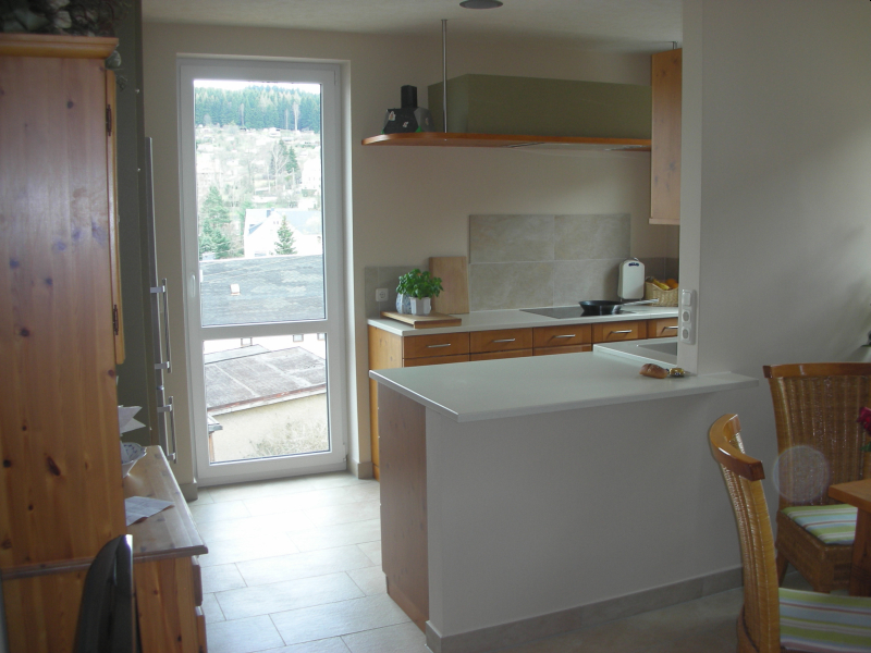

Ich habe seit 12 Jahren in meiner Mietwohnung eine Terrassentür (Foto ist alt, da war die Terrasse noch im Bau), ca. 240-245 cm hoch ist und der Flügel ist ca. 95 cm breit.
Küche mit Insel-Theke, Holzmöbel, Spüle, Pflanze; Tür zum Balkon mit Blick nach draußen.
Da ist eine glasteilende Strebe und, die Beschläge halten, man merkt aber deutlich, wenn man die Tür öffnet, dass dieser Flügel höher als "normal" ist.
