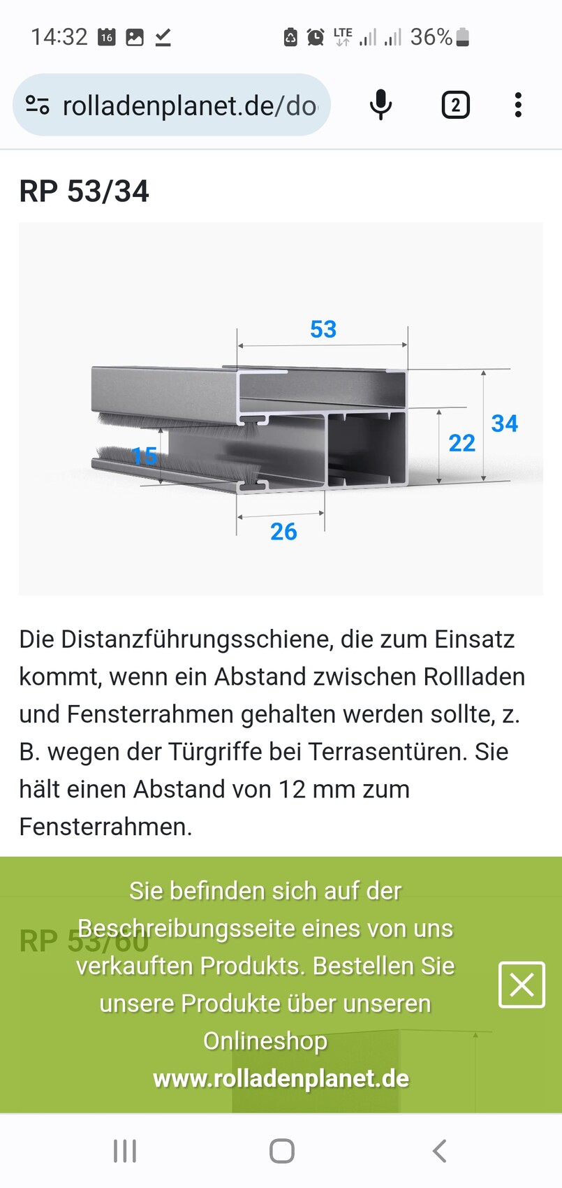

Kann man das Fenster 2cm nach innen setzen und ggf. Rollladenschienen verwenden die dicker sind, oder sie mit einem 2cm Abstandsprofil am Fenster befestigen ?

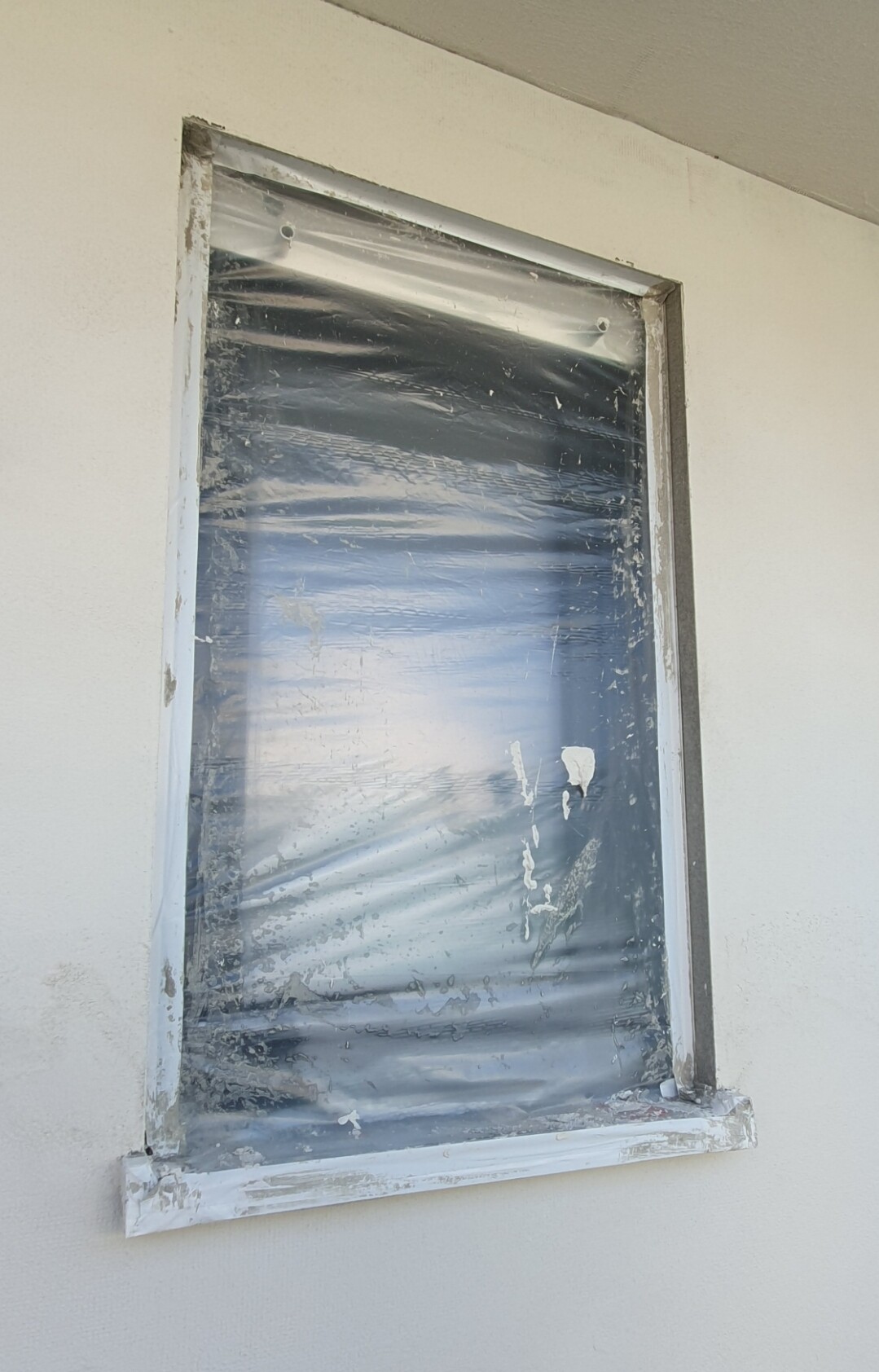

Ich war gestern auf einer Baustelle, und zufällig waren die Putzer mit dem Außenputz zu gange.
Die Rollladenschienen waren eingeputzt.
Ich frage mich da wie man da später den Rollladen wechseln oder was reparieren kann, wenn die eingeputzt sind.
Ein Führungsprofil mit Abstand habe ich auch gefunden, aber die frage ist für mich nach wie vor wann die Rollladenschienen montiert werden, vor oder nach dem Außenputz.
