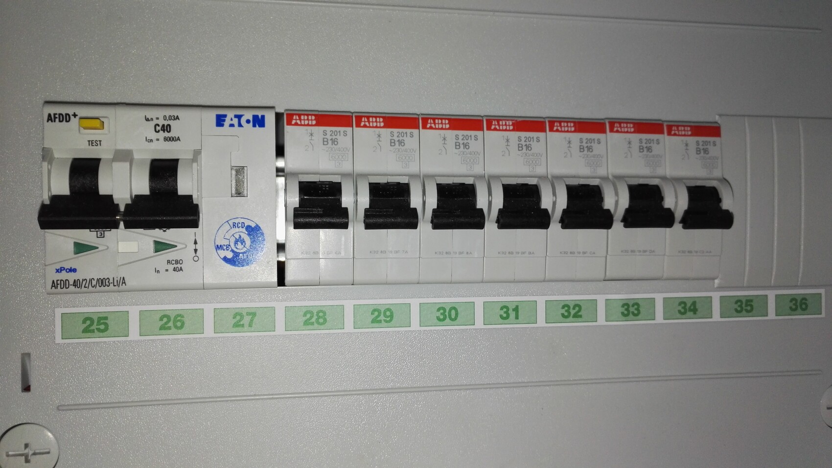

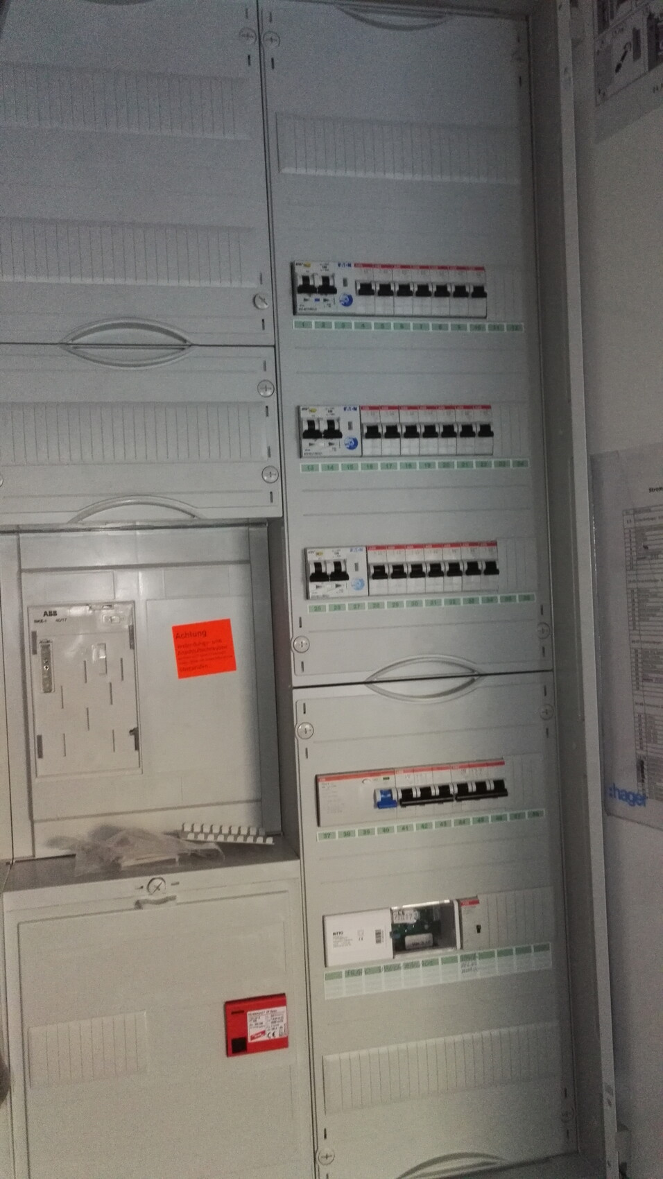

Könntest du mir ein Bild eures Verteilerkasten zukommen lassen?
Jetzt hab ich's fast wieder vergessen, hier zwei Bilder wie das im Verteilerschrank aussieht. Die Sicherungen neben den Fehlerlichtbogen-Schutzschaltern sind dann einfach auf die verschiedenen Räume/Geräte aufgeteilt.
Großer Verteilerschrank mit mehreren Sicherungsautomatenreihen und Beschriftungen.
Verteilerschrank mit mehreren MCBs (ABB/EATON); grün markierte Zahlen 25–36 darunter.
