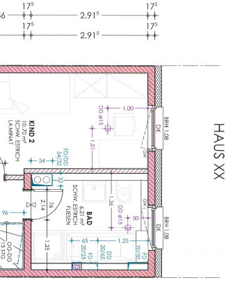

was hat es mit den Farben im Grundriss/Schnitt auf sich: grün/rot? Es handelt sich um ein Massiv-Doppelhaushälfte BJ1993.
Siehe Bilder (das Thema Holzbalkon brachte uns zu der Frage)

Schnittzeichnung eines geneigten Dachs über Holz-Balkon mit roter Stütze und Geländer.
Grundriss eines Apartments: rote Innenwände, grüne Außenlinien; linkes Bad, rechtes Zimmer.

Jepp. OG mit Kalksandstein in durchschraffiert, rotgefüllt tragend, nicht ausgefüllt nichttragend. Und ganz unausgefüllt wie planunten im Bad ist dann Trockenbau
2D-Hausgrundriss mit Bad, Kueche und Flur, farblich markierte Räume
und im Keller die unterbrochene Schraffur Stahlbeton (Planlinks) bzw. Trennwand in Kalksandstein tragend rot durchschraffiert
Grundrissplan eines Hauses mit Räumen, Wänden und Türen.
kalksandsteintragend
