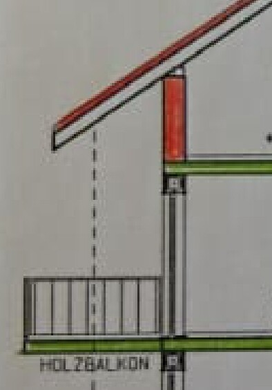

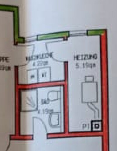

Fabian_8113.10.21 07:33Scout schrieb:
vermutlich:
Grüne Wände = statisch notwendig.Feste Üblichkeiten der Farbzuordnung konnte ich in der Praxis noch nicht erkennen, eine Unterscheidung nach statischer Relevanz zu kodieren schon gar nicht. Was ich häufig sehe, ist eine Unterscheidung zwischen Mauerwerk (häufig: rot), (Stahl)beton (häufig: hellgrün) und Leichtbau (gelegentlich: blau).Scout schrieb:
Oder bei Holzrahmenbau:
Grün = Holz
Rot =Gemauert bzw. TrockenbauDas glaube ich hier noch weniger.https://www.instagram.com/11antgmxde/
Scout schrieb:
In unseren Plänen ist gestrichelt Beton, schraffiert Kalksandsten und in Rot tragende Wände.Also Kalksandstein tragend dann schraffiert und rot ?Scout schrieb:
Kann man übrigens alles an der Legende im Plan nachlesen :pAch ja, Legenden - die sind wohl leider so aus der Mode gekommen wie das Blinken vor dem Abbiegen.https://www.instagram.com/11antgmxde/
