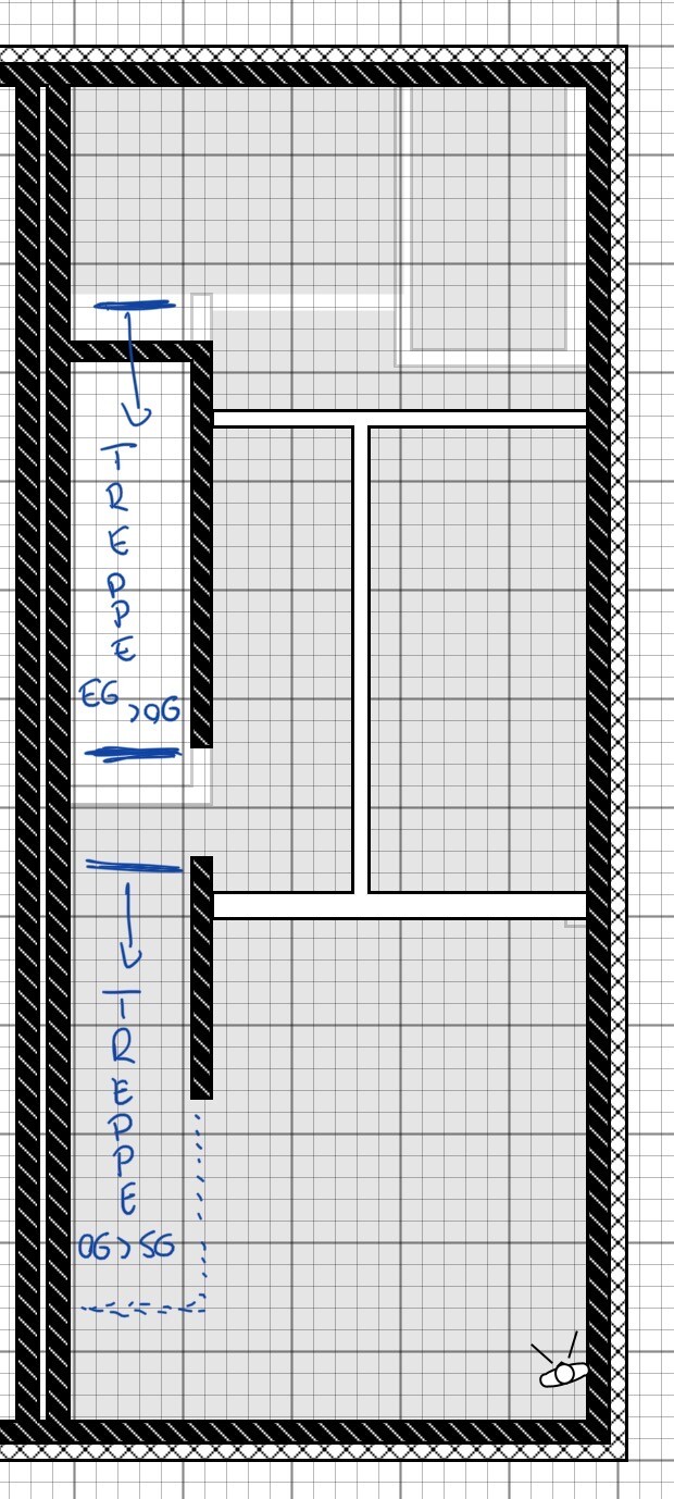

Für unseren Neubau, unterkellert, bemustern wir derzeit die Treppen. Gebaut wird das Haus massiv, Kalksandstein.
Verbunden werden die Geschosse durch 2 gerade verlaufende Treppen (d.h. Sichtachse vom Eingang zum Staffelgeschoss = 1 Linie), die
  • linkerhand durch die Zwischenwand zum Nachbarhaus (20 cm Kalksandstein - 8 cm Mineralwollelammellenplatten - 20 cm Kalksandstein) und
  • rechterhand durch eine tragende Zwischenwand (17,5 cm Kalksandstein) im Haus.
Unter den Treppen befinden sich einmal der/die Keller(treppe), und ein Raum; neben der Trennwand verläuft gespiegelt die Treppe des Nachbarhauses. Im Obergeschoss ist die Treppe von unten sichtbar. Anbei eine Skizze des Grundrisses vom Obergeschoss (da laufen die Treppen zusammen), das hoffentlich beim Verständnis etwas hilft.

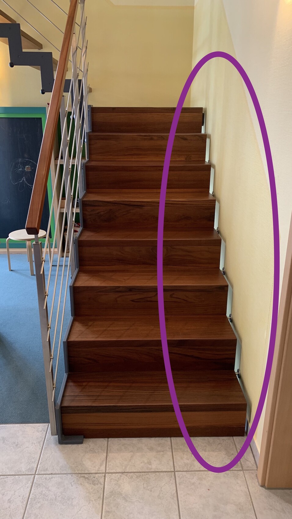

Unser Wunsch war eigentlich eine Faltwerktreppe (oder Treppe in Faltwerkoptik), die somit auch mit der Wand abschließt und, ob der darunter liegenden Räume, natürlich geschlossen sein muss - oder eine Treppe ohne sichtbare Wange. Soweit ich es verstehe, können diese aber offenbar nur konstruiert werden, wenn eine Seite der Treppe freibleibt, da die Treppenstufen auf die Bolzen in der Wand geschoben werden? Geht eine ähnliche Konstruktion auch "zwischen zwei Wänden"? Vor allem vermeiden möchten wir einen Zwischenraum zwischen Treppenstufen und Wand, da sich darunter Räume befinden und wir Katzen haben, die Dreck und lange Haaren verlieren...
Beim ersten Angebot zur Treppenbemusterung wurde uns nun mitgeteilt, dass wegen Schallschutz zum Nachbarhaus eine Arretierung wie bei einer Faltwerktreppe nicht möglich sei. Man hätte nur zwei Möglichkeiten:
  • eine Wange von unten anbringen, auf der die Stufen dann durch Gummis abgefedert "liegen", was aber nicht geräuscharm realisierbar sei, oder
  • eine Bolzentreppe, dann hätte aber mindestens einen 2-4 cm Spalt links und rechts der Stufen (siehe Bild markiert im Anhang IMG_5891.jpg), den man nicht verhindern könne. Zum einen finde ich solche Abstände ästhetisch wenig ansprechend, zum anderen haben wir dann o. g. Probleme.
Gewünscht wäre eine Treppe, wenn möglich in Optik einer Faltwerktreppe, die links und rechts keine Spalte zur Wand hat und so geräuscharm/schallisolierend wie möglich ist.
Vielen Dank im Voraus!

Ich verstehe das Argument des GUs nicht so recht. Schließlich wird jede Treppe irgendwo in die Kommunwand verankert werden.
Schallprobleme ließen sich - für den Nachbarn aber auch Dich selbst - durch eine Betontreppe vermeiden , die in „Faltwerkoptik“ belegt wird.
17.09.21 11:46
Auch eine aufgesattelte Treppe könnte eine Faltwerkoptik haben. Eine Bolzentreppe hingegen ist eine auch optisch ganz andere Konstruktion. Ich gebe mein "Steinemantra" allerdings auch hier zu bedenken und würde keine Experimente machen, vom GU (hier wohl BT ?) Ausführungen zu verlangen, mit denen er keine Erfahrung hat.
