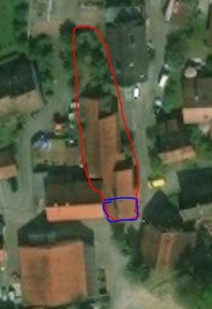

Das derzeitige Wohnhaus hat nur eine sehr kleine Grundfläche (blau), der Rest sind Ställe und Scheunen.
Umnutzung müsste man baurechtlich klären, dann könnte ich mir vorstellen, dass man das 1.OG des Wohnhauses nach oben öffnet und Teile der Scheune einbezieht.

Was gefällt euch denn an den vielen/großen Nebengebäuden? Sind die gut im Schuss? Wollte vorschlagen, dass man das Dach anheben könnte, aber wenn da die anderen Gebäude mit dran hängen, macht das wohl kaum Sinn.
