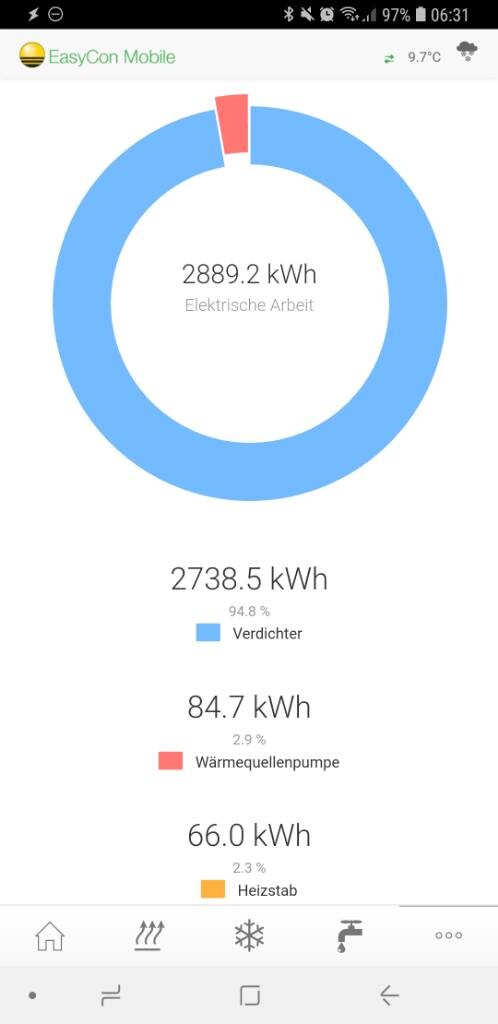

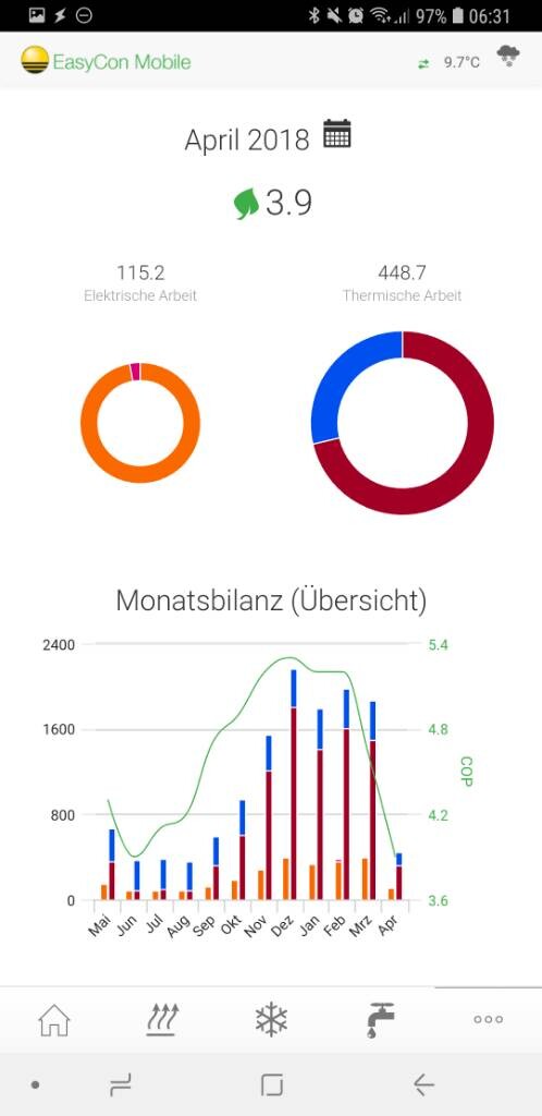

Kfw50, 120m2, Fußbodenheizung (keine Absenkung oder sonstige "Optimierung"), Erdwärme (Tiefenbohrung), Werte für Heizen/Kühlen und Warmwasser. Temperatur überall 22-23°.
EasyCon Mobile: April 2018 Dashboard mit zwei Donut-Diagrammen und Monatsbilanzgrafik
EasyCon Mobile: Donut-Diagramm elektrische Arbeit, 2889.2 kWh; Verdichter, Wärmepumpe, Heizstab.

Eckpunkte:
1. Bild aktueller Monat und die 12 zurückliegenden
