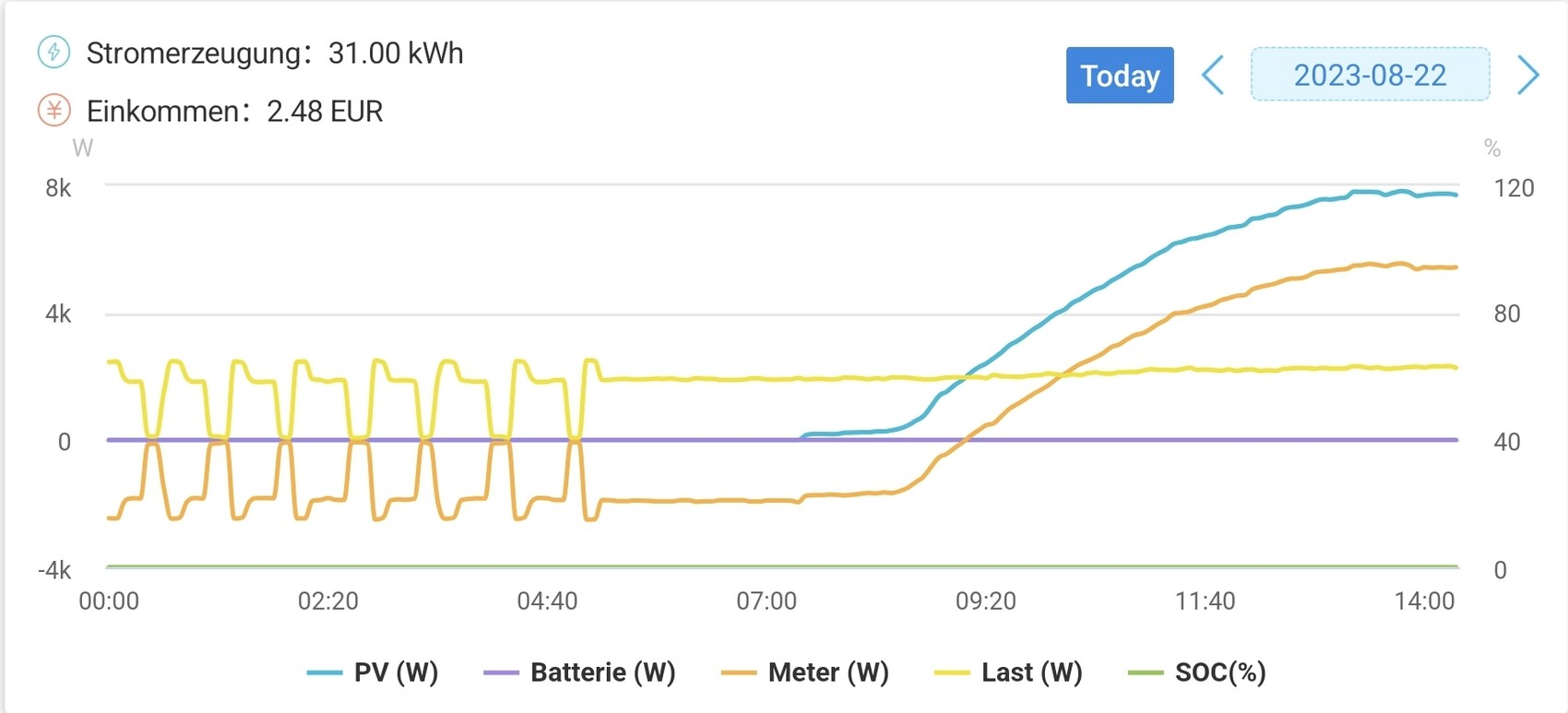

3. Das Takten der Pumpe ärgert mich auch. Der Heizungsbauer hat ein Estrichaufheizprogramm gewählt. Er meinte auch von Anfang an, dass die Pumpe takten wird.
Hier auf dem Bild (App der Photovoltaikanlage) ist es gut sichtbar.
Stromeerzeugung 31 kWh und Einkommen 2,48 EUR; Grafik mit PV, Last, Meter, Batterie und SOC.
