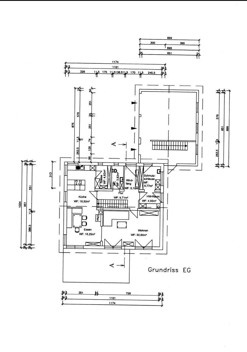

ich bin neu hier und wollte mal unseren Erstentwurf zeigen und eure Meinung dazu hören. Wir sind für eure Kritik und Verbesserungsvorschläge offen.
Es ist halt unser erster Entwurf und irgendwie sind einige Räume so langgezogen. Die Ausstattung sind nur Füllartikel und können somit jederzeit verändert werden genau wie alles andere.
Zum Plan im Norden (im Plan oben) ist die Zufahrt und im Süden der Garten.
Schon mal danke für eure Mühen.
Gruß
Stan
Grundriss OG eines Hauses mit Flur, Kinder- und Elternzimmer sowie Bad.
Grundriss des Erdgeschosses mit Küche, Wohnzimmer, Essbereich und Flur.

Der Grundriss ist nicht schlecht. Aber wieso sollte eine Treppe, die im rechten Winkel zum Eingang abknickt für sperrige Gegenstände gut geeignet sein?
Ihr habt einen Dielenbereich von rd. 15 qm, was echt nicht wenig ist. Letztendlich bewegt Ihr Euch dort aber wie in einem Tunnel - egal, wo man steht - eine Wand ist immer in Reichweite!
Welche Treppe man realisiert, hängt nicht zuletzt vom verfügbaren Raum ab. Die meisten Bauherren nehmen daher wohl eine viertelgewendelte Treppe - im Ergebnis habt Ihr nichts anderes - nur der Antritt ist etwas verändert.
Wenn man genügend Raum hat - also so ab 180 qm - hat diese gerade Treppenkonstruktion ihren Reiz; aber dann als Fortsetzung der Laufrichtung beim Betreten des Hauses.
Ich meine, so etwas bei Luxhaus (Österreich) im Netz gesehen zu haben.

Hallo Tom,
irgendwie stehe ich ein wenig auf dem Schlauchaber ich verstehe das nicht ganz
"Ihr habt einen Dielenbereich von rd. 15 qm, was echt nicht wenig ist. Letztendlich bewegt Ihr Euch dort aber wie in einem Tunnel - egal, wo man steht - eine Wand ist immer in Reichweite!"
Wie würdest du ihn dann verändern?

so einfach ist das nicht. Wenn Du das Treppenhaus veränderst, fängst Du wieder bei 0,00 an. Natürlich finde ich MEIN Haus immer am tollsten 😀!
Daher zunächst einige Anmerkungen/Abweichungen:
Kinderbad muss sein - allerdings habe ich G-Wc und Kinderbad kombiniert.
In der Ankleide habe ich kein Fenster - spart schranktüren (aber dafür habe ich einen Starkstromanschluss für eine spätere Sauna).
Vor dem Elternbereich habe ich ein Flürchen - sozusagen als Abgrenzung und Schallschutz. Falls nötig, folgt ein Fingerprint-Schloss:p.
Allgemein gilt: Aus einem langen, schmalen Raum macht man am Besten eine Kegelbahn! Bei Eurem beneidenswerten Platzangebot könnt Ihr die gewünschte Treppe realisieren - aber mit ohne Knick! Eine große Diele sollte auch Raum bieten, so dass der Blick nicht immer an die nächste Wand in 1,50 m Entfernung gerichtet ist.
Versucht mal, die Laufrichtung auf der Treppe beim Betreten des Hauses fortzusetzen - aber wie gesagt, alles geht zurück auf Start.
