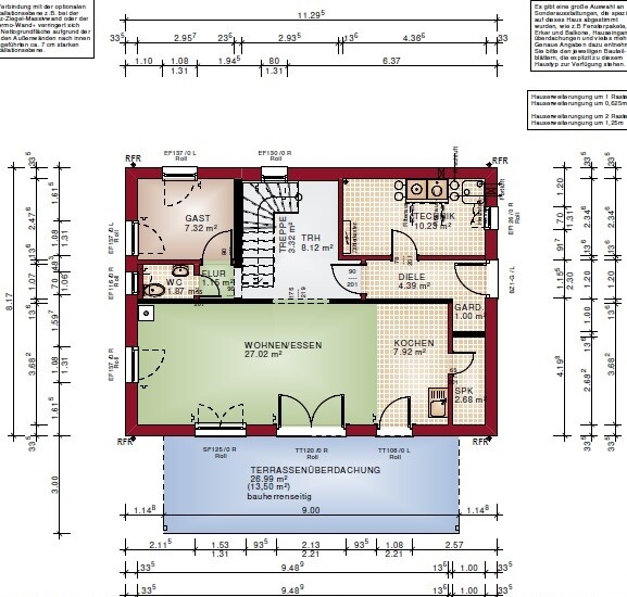

Wir haben uns nun entschieden ein Haus zu bauen und sind jetzt mittlerweile dabei einen schönen Grundriss mit unserem Architekten zu planen. Da man aber vor lauter Bäumen den Wald häufig nicht mehr sieht, wollte ich mal unseren ersten Entwurf hier posten und auf konstruktive Vorschläge hoffen.
Vorab ein paar Infos:
- Wir haben im OG ein Bad, deswegen wollen wir im EG nur ein WC, das reicht uns aus.
- Der Hauseingang liegt auf der Ostseite, dort soll dann auch das Carport direkt am Haus entstehen.
- Wohn/Essbereich liegt Richtung Süden
- Wir möchten auch gerne eine offene Küche
- Im OG werden zwei Kinderzimmer, ein Schlafzimmer und das genannte Bad sein
Nun zu meinen Bedenken, ich befürchte das wir unseren Esstisch nirgends sinnvoll aufstellen können, geschweige denn, es kommt Besuch und wir müssen ihn auf über 2m ausziehen... da die Küche schon ca. 2,50m vom ganzen Raum wegnimmt.
Ich finde so das ganze Konzept nicht schlecht, nur bleibt nicht wirklich viel Platz zum bewegen übrig.
So, ich hoffe ich hab alles soweit zusammen getragen und warte mal auf eure Kritik.

JanM IsiB schrieb:
Wir haben unsere Wünsche geäußert und das ist bis jetzt dabei raus gekommen.
Frechheit.
Sieht mir nach Bien-Zenker aus...
Wenn die Garderobe 1Qm ist, dann ist die Speis gerade 1 Meter tief. Da kann man noch nicht einmal ein 40er Regal an der Längsseite reinstellen, weil man dann nicht mehr langgehen kann.
Wenn der Eingang versetzt wird, gehört meist mehr verändert. Hier schreit doch die Treppe nach einer 2/4-gewendelten... der Flur ist auch zu nichts Nutze...
Oder die fehlende Küchentür... ist wahrscheinlich im Preis nicht mit drin.
3,68 Meter in der Breite ist für fast alles zu schmal. Grundsätzlich funktioniert der Esstisch, aber zum Vorbeischlendern ist das nichts.
Einfach mal die möbel in den Plan einzeichnen. Zum Ofen bitte 1 Meter Platz lassen, sonst verschmoren die Möbel.
Und wo ist das OG? Lageplan wäre auch nett.
Ich finde es echt eine Frechtheit vom GU, so eine Leistung abzugeben.
hanse987
13.01.19 18:40
Wc ewig weit weg vom Hauswirtschaftsraum.
Der Kamin da im Eck schränkt aus meiner Sicht die Einrichtung des WZ stark ein.
Speisekammer und Garderobe find ich Katastrophe.
Möbel in Originalgrösse einzeichnen und auch zusätzlichen Bewegungsspielraum z.B. der Stühle berücksichtigen.
möbelgarderobeeinzeichnen
