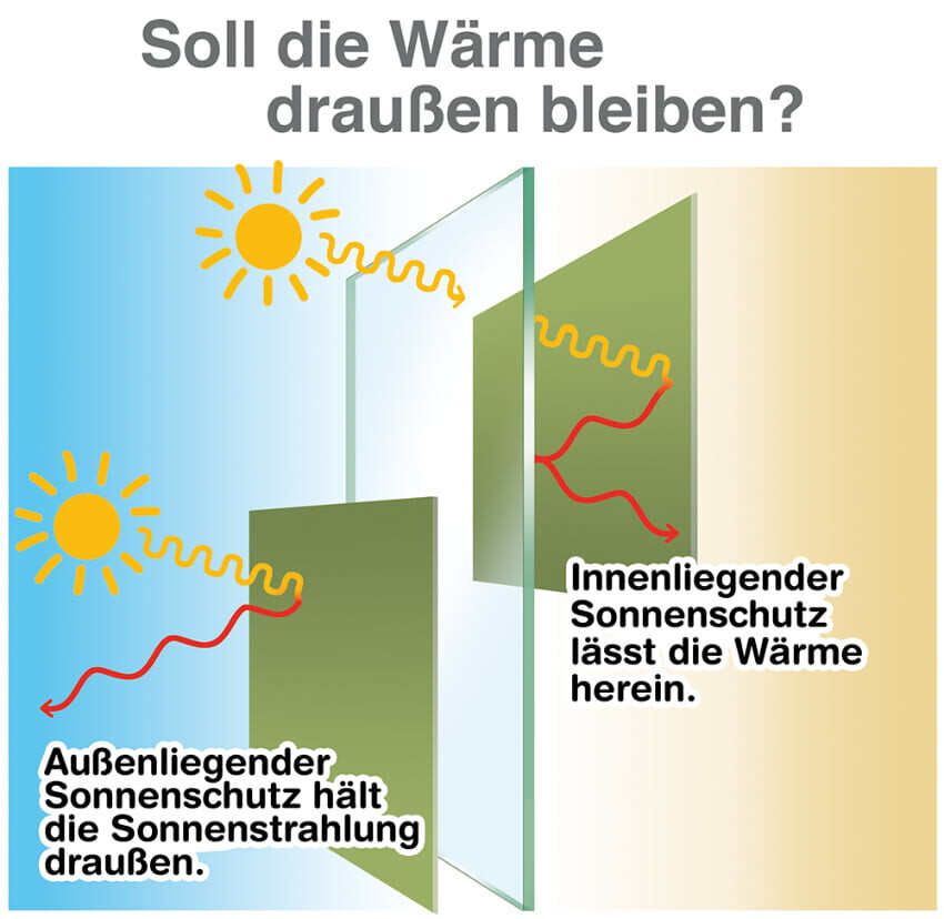

16.12.19 18:55
Die Vorhänge lassen die Wärme rein. Wärmeschutz muss von außen wirken.

18.12.19 11:06
Es ist wohl echt so wie @haydee schon geschrieben hat:
Infografik zum Aussen- und Innen-Sonnenschutz regelt Wärme im Haus.
Deshalb muss es wohl echt eine automatische Markise / Sonnensegel außerhalb der Fenster sein
statt durchaus optisch was hermachende Wabenplissees von DUETTE z.B.
Oder ein unterhalb einem verglasten Alugestell laufender Raffstore?
