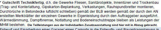

Wenn man jetzt das Angebot welches ich oben gepostet habe annimmt, rechne da ein Grundstück inkl. Baunebenkosten von ca. 100.000 noch oben drauf. Wo kommen dann jetzt die weiteren 100.000+€ her?
nordanney
Aus all den Punkten, die nicht aus der Mini-Seite Bauleistungsbeschreibung hervorgeht. Dinge, die bauseits kommen und die von Euch noch aufgemustert werden
z.B.
- Gründung
- Rollläden elektrisch statt manuell
- Q2 Putz aufarbeiten
- Böden (120qm Fliesen/Parkett)
- Estrich für Bodenbeläge vorbereiten, falls nötig
- Malerarbeiten
alle Eigenleistungen
Ausschnitt eines Textdokuments zur Technikfertig-Gutschrift mit Gewerken wie Fliesen und Sanitär.
Du hast dort Arbeiten in einem sechsstelligen Bereich, wenn es Handwerker machen.
Alleine Böden und Malerarbeiten werden schnell 50k werden. Vorher noch den Trockenbau fünfstellig. Zusatzwünsche 30k usw.
Nachtrag: Auch die Dachüberstände müsst Ihr selbst streichen oder den Handwerker beauftragen.
Rollladen haben wir bewusst so gewählt.
Q2 Putz aufarbeiten? Verstehe ich nicht was soll ich aufarbeiten wenn Tapete drauf kommt?
Wieso sollte der Estrich vorbereitet werden?
Böden und Malerarbeiten und alle genannten Eigenleistung übernehmen wir selbst. Wir brauchen keine Handwerker und kommen mit 15k hin.
Dachüberstände haben wir bewusst rausgenommen. Dafür gab es 2500€ Rabatt. Da das Gerüst eh steht reichen mir 100€ für Holzschutzfarbe und 1 Tag Arbeit um das selbst zu erledigen.
Ich habe bereits ein Haus von 1960 Komplett saniert und weiß wie viel Geld ich für die Gewerke benötige.
Deine Rechnung kann ich also so nicht unterschreiben.
Weil Q2 eine Qualitätsstufe ist, die besch... aussieht. Ist für moderne Tapeten und erst recht einen Anstrich nicht geeignet. Da brauchst Du schon eine dicke Raufasertapete o.ä. (für die Mietwohnung geeignet, aber doch nicht fürs Eigenheim).
Je nach Bodenbelag/Estrich muss der Estrich vorbereitet werden. Z.B. Ausgleichsmasse, weil er nicht ganz eben ist. Oder das zwingend nötige Schleifen beim Fließestrich/Anhydritestrich.
... ohne Worte.
Du verstehst es nicht, oder? Da war was mit Äpfel und Birnen...
Aber gut, wenn Du alles weißt und alle Preise kennst, warum fragst Du dann hier nach Baukosten? Man nennt Dir durchschnittliche Baukosten für ein fertiges Haus und fünf Seiten später wirfst Du ein, dass Du doch hohe Eigenleistungen einbringst (gerne 50k Wert oder sogar mehr) und einfach unsere Rechnung nicht nachvollziehen kannst.
Hättest auf Seite ja sagen können, dass Du den Preis für ein Ausbauhaus benötigst und nicht für ein fertiges Haus. Mit Deinen Eigenleistungen - wenn sie denn ein Handwerker machen würde - wirst Du sogar bei über 3.000€/qm landen. Also passt doch alles.
