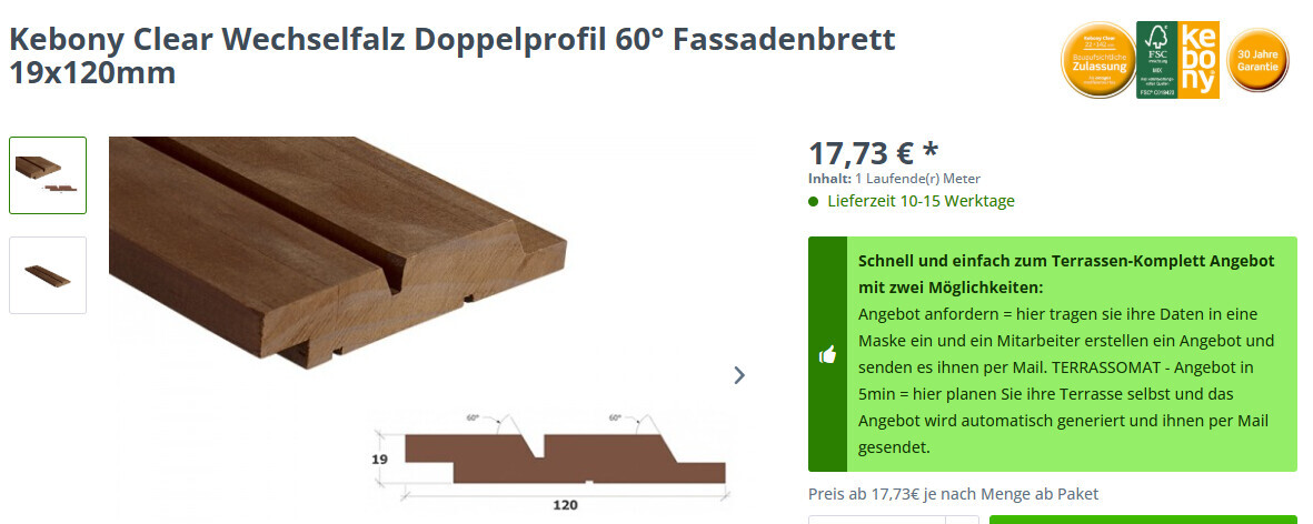

nordanney
18.02.25 14:45
Schul8er schrieb:
Wie kann man Kebony preislich einordnen?
Kannst Du online doch gut bei allen möglichen Holzhändlern vergleichen. Z.B.
Kebony Clear Wechselfalz Terrassenbrett 19x120mm aus Holz
Gibt es in allen gut sortierten Geschäften.
Und wie immer: Qualität hat ihren Preis. Ist nicht die günstigste Variante. Erfahrung damit habe ich selbst nicht. Kenne bisher nur "normales" Thermoholz, mit dem ich gute Erfahrungen habe, aber nicht solch zusätzlich modifizierte Variante.
