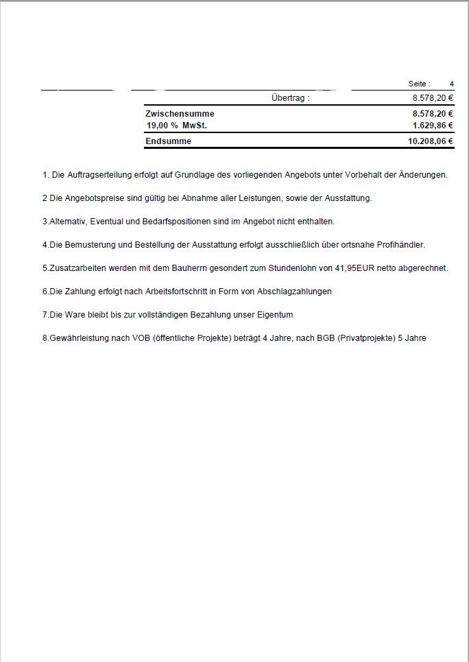

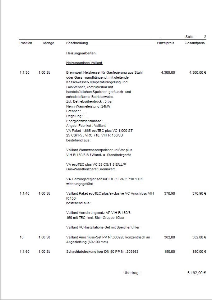

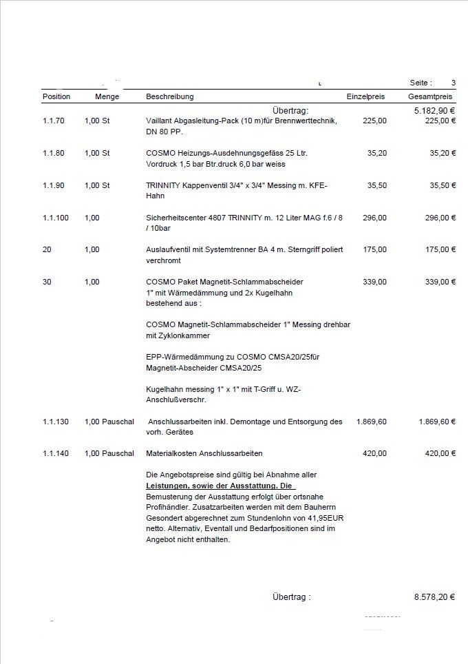

Anbei das Angebot, was wir für unseren Wunschhersteller bekommen haben.
Was sagen die Profis dazu? 🙂
Dokumentseite mit Heizungsarbeiten: Liste von Vaillant-Komponenten und Preisen.
Preis- und Positionsliste mit Mengen, Beschreibung, Einzel- und Gesamtpreisen; Gesamt 8.578,20 €.
Dokument mit Preisübersicht und 8 Vertragsklauseln; Endsumme 10.208,06 €.

Ihr habt keinen Speicher? Warum nicht?
Wenn nicht, OK, dann braucht ihr die Leistung. Wenn doch mit Speicher, ist die Therme extrem überdimensioniert
