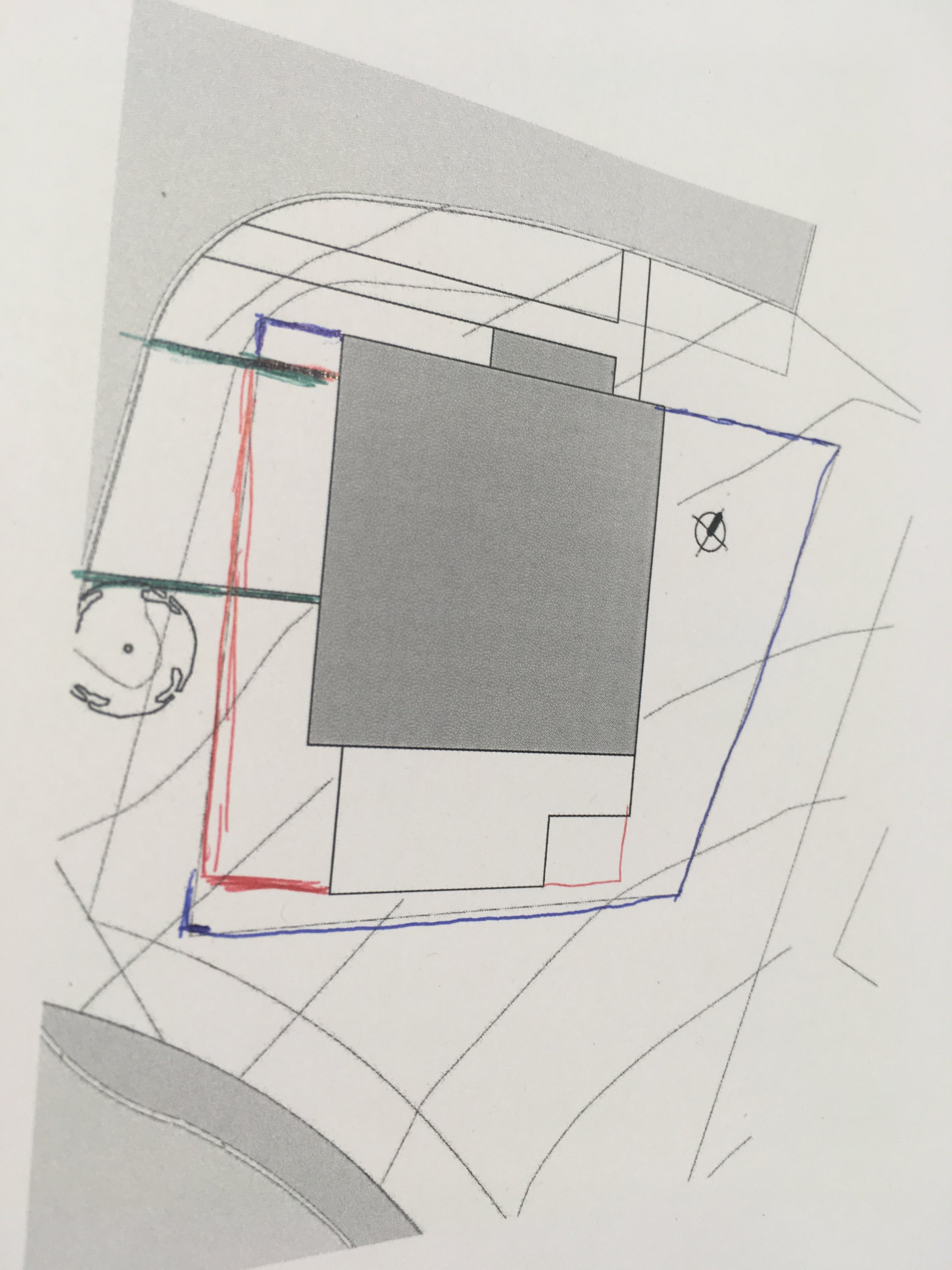

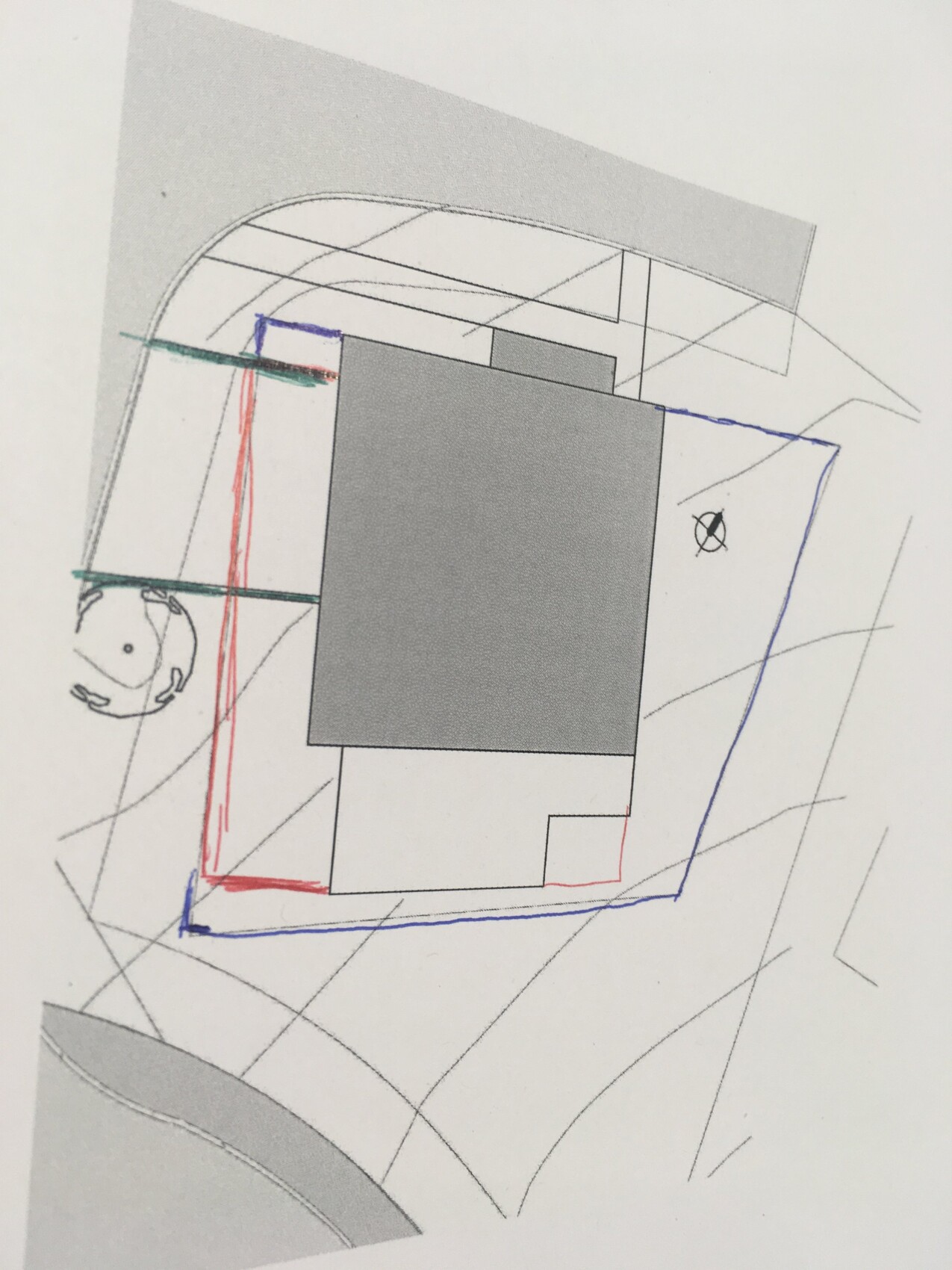

Im Moment würde es so aussehen wobei blau das Baufenster markiert und grün die Zufahrt zur Garage. Der Baum müsste wohl was nach rechts. Rot wäre die Möglichkeit der Terrasse über die Garage wenn man diese nach vorne ziehen würde. Allerdings erscheint mir die Zufahrt zu kurz bzw rampe zu steil wobei man das Haus ja noch ein Stück nach oben schieben könnte. Macht das so Sinn? Wie viel Mehraufwand bzw kosten verursacht so eine Terrasse auf der Garage?

Sorry, der Sinn oder Vorteil dieser Variante erschließt sich mir nicht. Im Gegenteil. Damit die Einfahrt nicht zu lang wird, zwingst du die Terrasse nah an die Straße. Auf die Garage willst du dann trotzdem 2 Vollgeschosse setzen, richtig? Was genau ist jetzt der Vorteil gegenüber dem Ausgangsentwurf?
23.10.18 22:13
Duran schrieb:
Die Idee mit der Garage im Keller wurde vorgeschlagen weil es angeblich nicht wesentlich mehr kostet als wenn man den Keller weglässt, eine zusätzliche Garage baut und das Gelände noch ausgleichen müsste. Ich habe jedoch keine Ahnung ob dies wirklich stimmt.
Diese Motivation ist nur so lange schlüssig, wie man nicht eine zweite Treppe nur für den Aufgang von der Garage ins Haus baut. Auch wozu es einerseits ein Kaltkeller sein soll, aber andererseits mit Fenster für die Garage, klingt für mich sehr "innerlich zerrissen". Wenn die Garage tatsächlich nur quasi "statt L-Steinen das Haus aufbocken" soll, würde ich dem Keller nur einen Außenzugang machen und fertig. Das wäre immerhin ein klares Konzept.

Naja, etwas mehr Eigeninitiative im Denken und ein Konzept in der Fragestellung bringt mehr als ein vorschneller Schuss mit ungegorenen Details.
