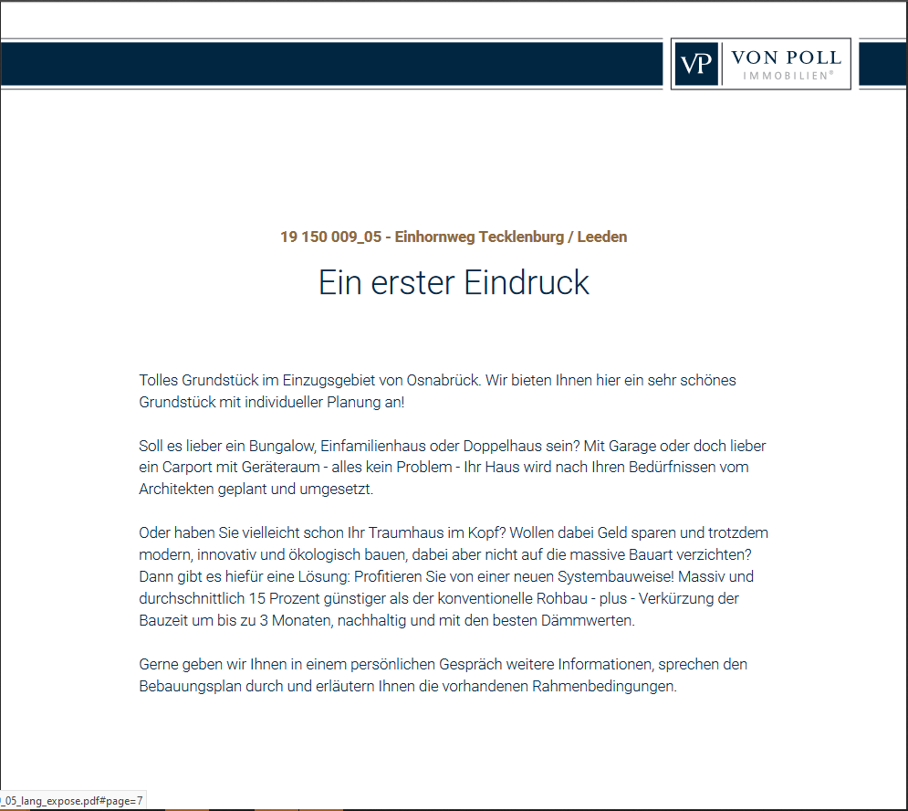

Das ist ein Sperates Angebot und hatt mit unseren nichts zu tun. das Angebot wir als Einfamilienhaus Projekt angeboten
derweil wir ein Grundstück Angebot erhalten haben.
Immobilien-Webseite mit Von Poll Logo und Überschrift Ein erster Eindruck
Tobibi
17.02.20 19:59
Da ist prinzipiell nicht von vornherein was verkehrt dran. Ich will dir das nicht schlecht reden. Ihr müsst nur auch im Kopf behalten, dass das Finanzamt evtl auf die komplette Summe Steuern verlangt. Und das müsst ihr dann bar als Reserve haben, sonst sehr ihr schlecht aus

17.02.20 20:20
Wenn das an ein Architekten gebunden ist, ist es nicht unbedingt an einen GU/BU gebunden. Ich glaubte bis jetzt an kein Koppelgeschäft, bis ich die von-Poll-Anzeige gesehen habe.
Stell doch bitte die ID und das Portal ein, der Link wurde gelöscht.
