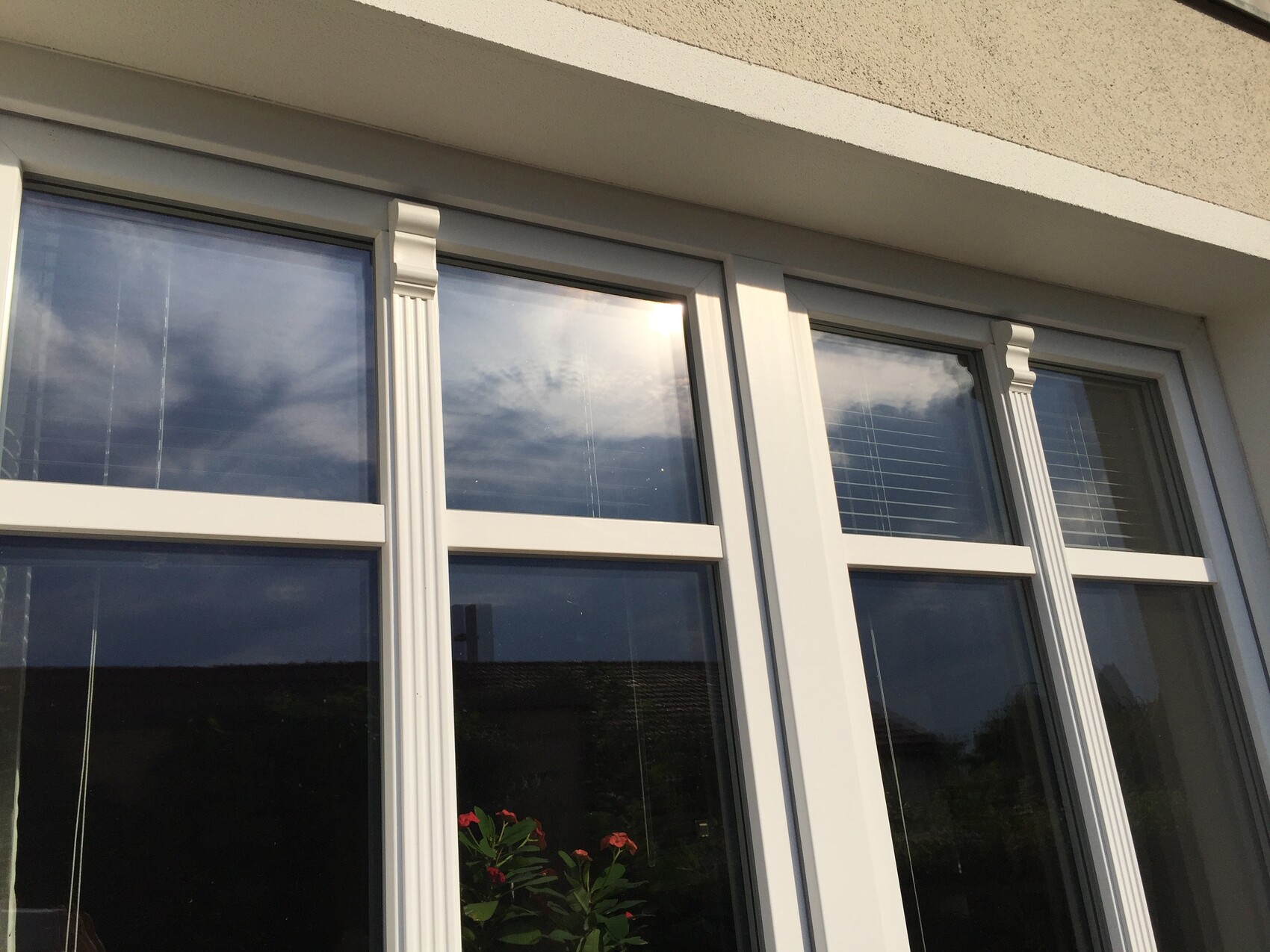

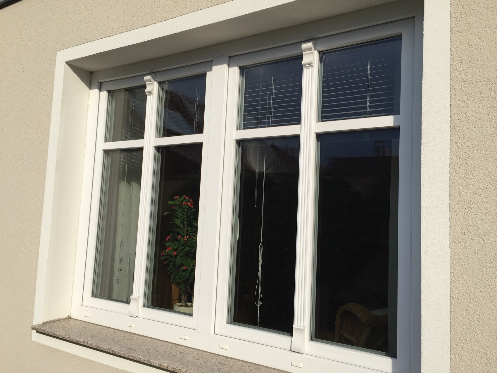

Steffi33
17.08.20 17:17
Hallo Pinki, du fragtest nach weiteren Tipps für einen nostalgischen Charme. Neben den Faschen haben wir uns für sog. Fenster-Kapitelle, welche es auch für Kunststofffenster gibt, entschieden. Die werten so ein "stino" Fenster erheblich auf. Aufpreis für alle Fenster 1000 EUR.
Außenansicht eines dreiteiligen weißen Fensterrahmens mit Säulen, Himmelreflexion im Glas
Weißer Fensterrahmen an beiger Wand; Pflanze mit pinken Blüten im Fenster sichtbar.
Pinkiponk
17.08.20 18:18
[ATTACH alt="IMG_1817.JPG"]50626[/ATTACH][ATTACH alt="IMG_1815.JPG"]50627[/ATTACH]
Das ist eine richtig gute Idee und wirklich außergewöhnlich ansprechend. Kommt gleich auf meine Liste. Danke.
