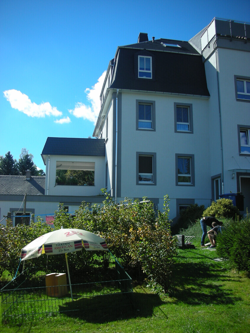

Das finde ich auch wichtig. Einfach nur aufmalen ist Mist.
Ob weiß ... in dem Mietshaus, in dem ich wohne, ist die Hausfarbe ein ganz bisschen gebrochenes Weiß und die Faschen sind in grau.

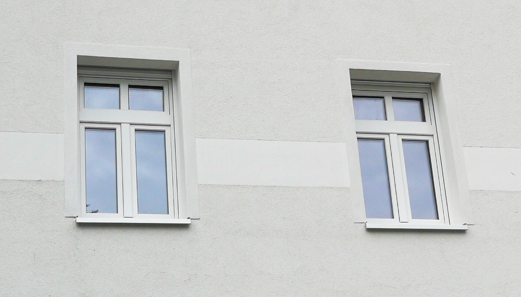

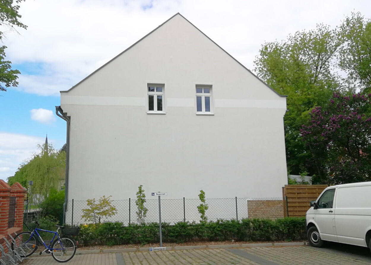

HausiKlausi
17.08.20 10:38
Hier mal "unsere". Das Haus selber ist 100 Jahre. Die Öffnungen und Fenster selber sind 1 Jahr alt. Die Faschen sind leicht erhaben und machen m.E. einen erheblichen Teil des Look & Feel aus. Auf dem unteren Bild schlecht zu erkennen, aber ich mag, dass es farblich nicht kontrastiert ist.
Zwei weiße Fenster mit Rahmen in einer hellgrauen Putzfassade; spiegeln blauen Himmel.
Helles Haus mit spitzem Giebeldach, zwei Fenster, Zaun, Fahrrad links, Van rechts, Bäume dahinter
