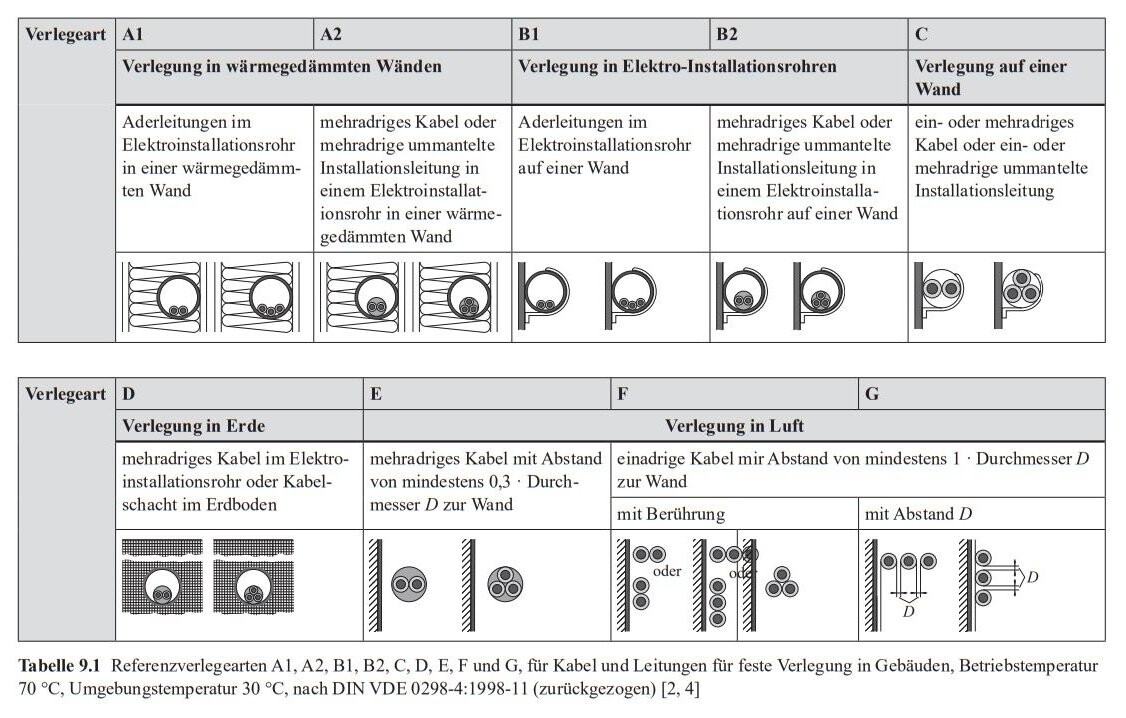

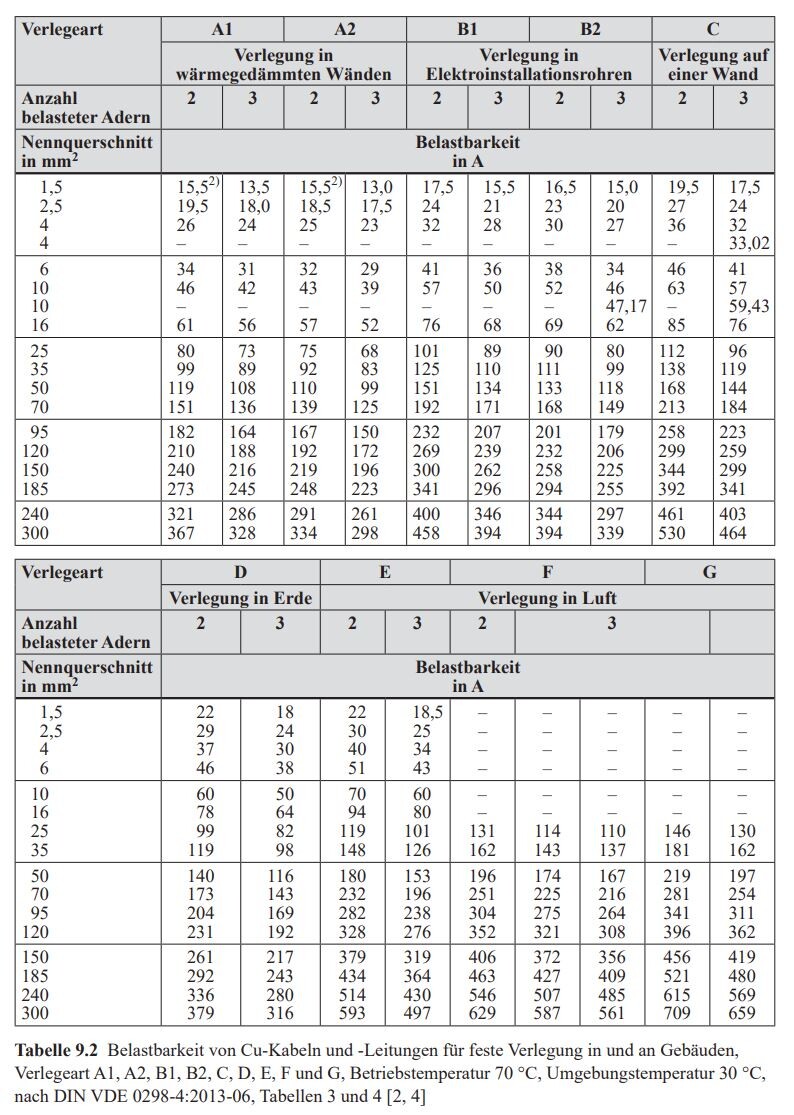

netzplan
25.08.22 22:08
Wie würde sich die Verlegeart auswirken:
4m Aufputz
20m Leerrohr/Kabuflex oder KG-Rohr im Erdreich (vmtl. KG-Rohr nicht erlaubt)
2m Unterputz
26m
Araknis
25.08.22 23:25
DIN VDE 0298-4. Ich würde den geringsten Wert nehmen.
Tabelle mit Verlegearten für Kabel in Wänden, Rohren, Erde und Luft, inklusive Diagrammbildern.
