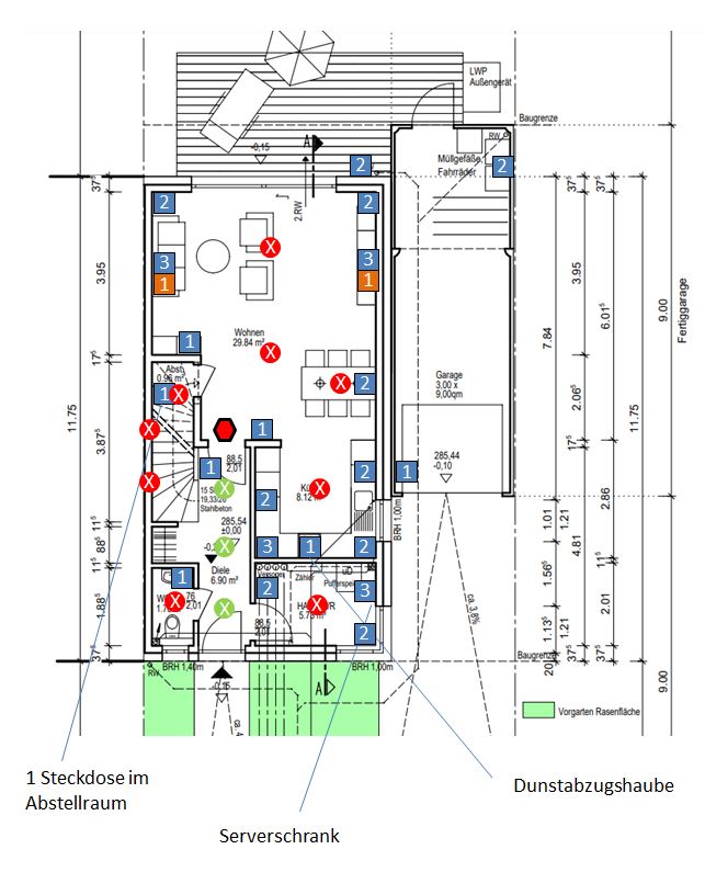

28.06.22 15:04
relativ kurzfristig wurde uns ein Termin mit dem Elektriker zwecks Elektroplanung eingestellt. Auf Basis der Kommentare aus anderen Threads sowie aus der Begutachtung des Nachbarhauses - welches bereits fertiggestellt ist - habe ich einen ersten Entwurf der Elektroplanung erstellt und wäre für Feedback dankbar. Die notwendigen Ansichten habe ich angehangen. Zudem habe ich nachfolgende Fragen und Anmerkungen:
Anmerkungen:
  • In der Küche habe ich nur die "freien" Steckdosen eingezeichnet. Steckdosen für Backofen, Kühlschrank etc. sind aktuell nicht berücksichtigt.
  • Die Einfachsteckdosen sind meistens dort installiert, wo auch ein Lichtschalter hinkommt. Ansonsten habe ich überall Mehrfachsteckdosen geplant.

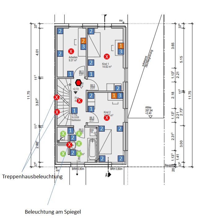

  • Bei den Lampen an der Wand, handelt es sich um die Beleuchtung der Treppe.
Fragen:
  • Die APs sollen über PoE mit Strom versorgt werden. Ich möchte nun vermeiden, dass ich sichtbare Kabel vom Accesspoint zur Buchse habe. Der Elektriker hat vorgeschlagen, dass der LAN-Anschluss ca. 1.5 cm unter Putz verlegt wird, sodass man problemlos ein Kabel einstecken kann. Reicht die 1.5 cm aus, oder müsste die Buchse tiefer sein?
  • Ich habe gelesen, dass die APs am Besten unter der Decke verbaut werden zwecks Abstrahlung. Nun stellt sich die Frage ob bei unserem kompakten Haus eventuell auch eine Wandmontage möglich ist, da ich diese dann z.B. in den Ecken verstecken kann.
  • Seht ihr die Notwendigkeit eines LAN-Anschlusses im Schlafzimmer? Wir planen dort aktuell keinen Fernseher oder sonstiges und falls doch, würde ich denken, dass WLAN ausreicht. Wie seht ihr das?
  • Die Küchenplanung haben wir (leider) noch nicht begonnen. Weswegen wir noch keinen Installationsplan haben. Besteht dennoch die Möglichkeit einen Montageplan für die Küche zu erstellen oder macht dies für den Elektriker keinen Sinn? Ich versuche zwar kurzfristig noch einen Termin im Küchenstudio zu bekommen, kann dies aber nicht absehen.
  • Was kann verbessert werden? Wo habe ich etwas vergessen?
Viele Grüße
ConnyJash

Grundriss eines Hauses mit Beleuchtungskonzept: Treppenhaus- und Spiegelbeleuchtung markiert.

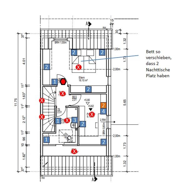

Grundriss mit Zimmern, blaue 2, rote X, Bett verschieben damit 2 Nachttische Platz haben
Lass das Kabel in einer normalen UP-Dose enden. Dann hast Du Platz satt. Vielleicht auch direkt mit Stecker, dann musst Du diesen nur noch in den Accesspoint stecken.
Kommt auf die APs an. Decke ist natürlich ideal, da der Accesspoint dann schön kreisförmig abstrahlen kann.
Aber es gibt auch extra Wandgeräte. Da ist die Abstrahlung halt anders (eher nach vorne gerichtet).
Lieber man hat, als man hätte. Kann zumindest nicht schaden - egal ob für TV, Sonos oder was auch immer.
Grundstück. kannst Du überall mit WLAN arbeiten. Das funktioniert. Ich persönlich schließe allerdings so viele Geräte wie möglich per LAN an. Damit habe ich noch nie Probleme gehabt, mit WLAN schon.
Unterputzdose ist das Mittel der Wahl, aber bitte keinen Stecker direkt auf das Verlegekabel machen lassen. Diese Stecker für Verlegekabel sind meist recht klobig und somit je nach Accesspoint zur groß um diese auf der Rückseite einstecken zu können. Keystone Modul aufs Verlegkabel machen lassen und die Verbindung zum Accesspoint mit einem kurzen Patchkabel mache.
Die meisten Accesspoint sind für Deckenmontage und haben somit dafür die Antennenausrichtung. Es gibt aber auch APs für die Wand. Montageorte an Ecken (egal ob Decke oder Wand) sollte man meiden, da man die Ausstrahlung des WLANs verschlechtert.
Solltest du dieses Zimmer mal umfunktionieren, wirst du dich evtl. freuen wenn LAN vorhanden ist.
1. Mir fehlt LAN in der Garage falls evtl mal eine Wallbox kommt. Elektrokabel für Wallbox vorbereiten lassen.
2. Gutes WLAN auf der Terrasse gewünscht? Dann evtl. Outdoor Accesspoint vorbereiten.
3. Aus den einfach LAN-Dosen immer eine Doppeldose machen. Evtl. dort wo der TV hin soll sogar noch eine zweite Doppeldose
4. Zur Leuchtenplanung kann ich wenig sagen, aber mir fehlt Licht in der Garage, Haustür und Terrasse.
5. Sprech/Video Anlage an der Haustür?
6. Rollläden elektrisch? Wenn ja wie soll die Steuerung sein?
7. LAN immer austauschfähig im Roher verlegen lassen. (Hat meist der Elektriker keine Lust dazu!)
8. Küche ist halt sehr schwierig ohne Planung. Du brauchst die Küchenplanung ja auch für die Wasser- und Abwasseranschlüsse.
ConnyJash
29.06.22 11:32
@Torti2022 : Danke, dann werde ich die APs unter die Decke hängen mit dem Elektriker die Unterputzvariante besprechen.
@hanse987 :
LAN und Kabel für eine Wallbox ist ein guter Hinweis. Werde ich noch ergänzen.
Nicht notwendig. Im Zweifel würde ich im Wohnzimmer noch einen Repeater aufstellen.
Wenn hier die gleiche Preispolitik wie bei den Steckdosen herrscht, kostet das Upgrade einer einfachen Buchse auf eine doppelte Buchse 220.- Euro mehr. Das würde ich dann höchstens noch im Wohnzimmer machen.
Zeichne ich noch ein.
Nicht geplant.
Ja, alle Rollläden sind elektrisch. Die Planung macht vermutlich der Elektriker selbst.
Wird in Leerrohren verlegt, hatte ich schon geklärt.
Leider ja, ich versuche hier noch einen Termin zu bekommen.
Gibt es sonst noch Optimierungen hinsichtlich der Steckdosen? Zu viele, zu wenig? Irgendwelche Ideen?
Viele Grüße
ConnyJash
i_b_n_a_n29.06.22 12:14
- speziell zu Details wie WLAN Accesspoint unter der Decke befestigt und angeschlossen werden gibt es ellenlange Beschreibungen inkl. Bespielfotos hier im Forum die, dank der hervorrangenden Suche, schnell gefunden werden können (so langsam sollte jeder meinen Humor verstehen so das ich die extra Ironie on / off Zeichen einfach mal weglasse ... - O.K.?)
- Zur Wallbox dringend Duplex LAN Kabel (da evtl. LAN + Seriell benötigt wird!)
- Repeater haben in einem Neubau nix zu suchen, sehe den WLAN Accesspoint innen passend vor das der den Außenbereich mit abdeckt. Oder halt doch ein Kabel aus der Wand rausgucken lassen. Gibt kleine und unauffällige Outdoor WLAN Accesspoint mit POE von Unifi dafür.
Aber gut, sonst haben wir in DE ja alternativ bereits flächendeckend 5G (Ironie OFF)
- Sprech/Video zumindest 1x LAN KAbel vorsehen, besser Duplex. Kann man auch erst "nur" für eine Klingel nutzen. Bitte keine 2-Draht Lösung mehr.
- für ein Upgrade von Simplex auf Duplex wären 220€ unverschämter Wucher, nachfragen klärt das auf (Mehrpreis besteht aus 1x Keystone Modul, Doppel statt Einzeldose, mehr Kabel, mehr Arbeit = ~ 75-100€ maximal es sei denn da hängen 100m Kabel dran)
- Elektrische Rolländen sind nicht gleich elektrische Rollläden. Weder von der elektrischen Verdrahtung noch von der Bedienung.
Möchtest du diese "smart" bedienen oder morgens/abends eine Schalterorgie veranstalten?
Proprietäre Technik zur vereinfachten Bedienung oder Standard (Loxone/ KNX / OpenSource)
(Was bin ich froh das, und das bei nur 4 vorhandenen Raffstoren, nur ein Tastendruck auf dem Handy genügt um diese zu öffen bzw. zu schliessen)
hanse987
29.06.22 12:45
Was ich noch vergessen habe.
- Kommt eine Photovoltaikanlage? Wenn nein, dann Leerverrohrung vom Dach zum Technikraum vorbereiten.
- Wird Strom im Garten benötigt? Könnte man auch Nachträglich mittels einer Unterverteilung machen. Deshalb das Kabel für die Garage nicht zu knapp bemessen.
- Starkstromsteckdose für die Garage? Keine Ahnung ob du da Bedarf hast. Bei uns in der Gegend hat so ziemlich jeder eine in der Garage.
- Mir fehlen in der ganzen Übersicht die Lichtschalter und welche Leuchten von 2 oder mehr Schaltern aus zu bedienen sein sollen.
- Schalter für Rollladen? Neben jeden Fenster oder am Eingang zum Raum?
- Garagentorantrieb auch elektrisch? Wenn ja, dann braucht der auch Strom.
- Schaltbare Steckdose für z.B. Stehlampe gewünscht?
