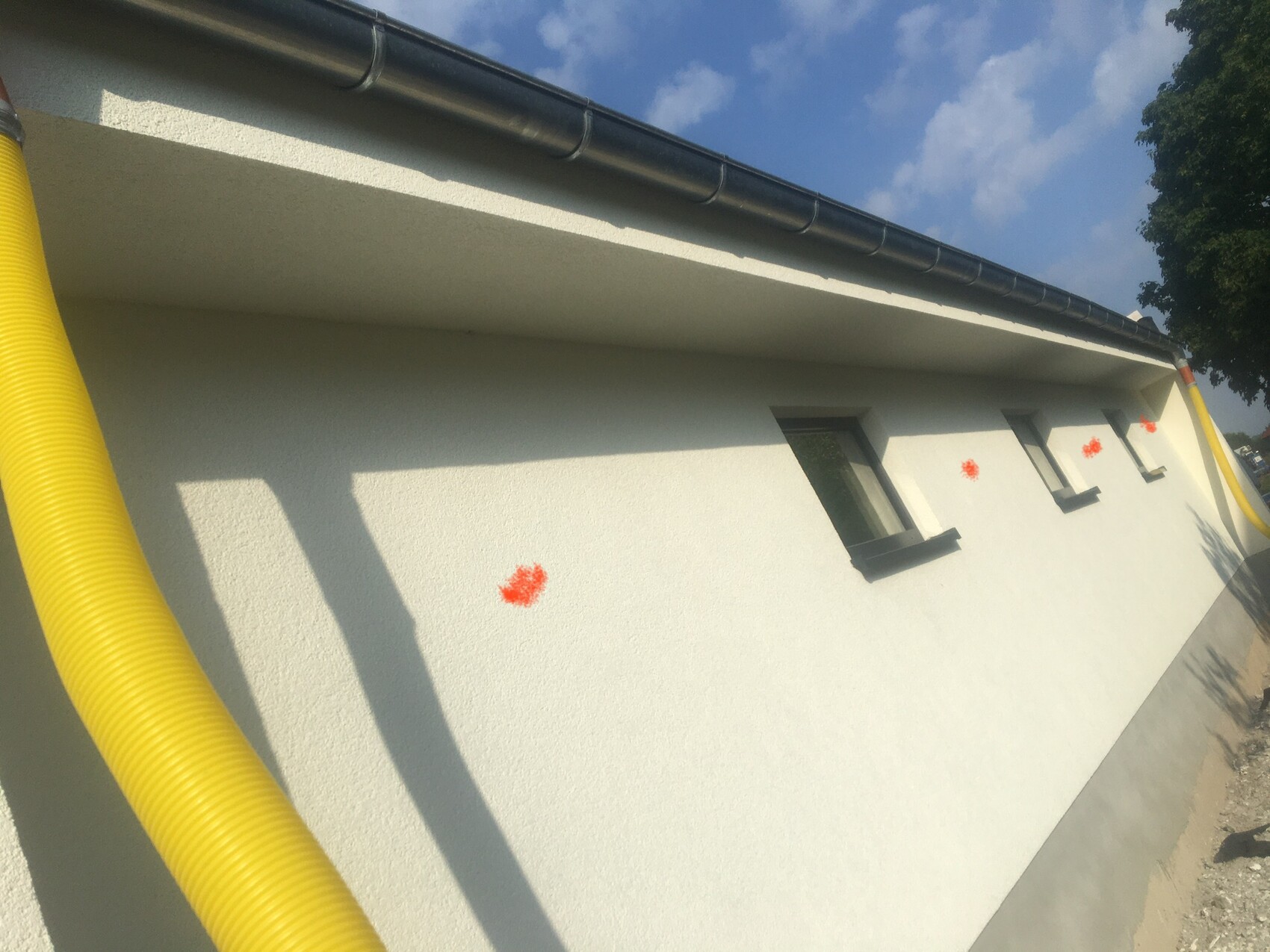

rot - Wo die Lampen letztendlich hinkommen sollen
Weiße Gebäudewand mit gelben Rohren, orange Flecken und schmalen Fenstern.

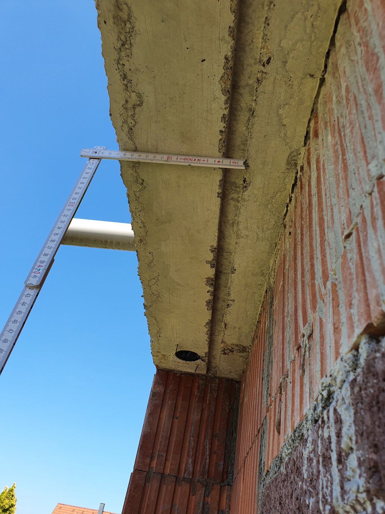

Bei uns wurde umlaufend bei der Auskragung (Garage) gedämmt, da sonst eine Kältebrücke entstehen würden und „Schimmelgefahr“ in der Ecke Innenseite Garage oben zur Wand wäre.
Oh. Ist die Garage beheizt bzw. nicht gelüftet, dass man dämmen musste? Die Frage habe ich bei meiner Garage nicht gestellt. Will aber für alle Fälle einen/zwei dezentrale Lüftüngsgeräte einbauen. Ob jetzt mit WRG und/oder Enthaltpietauscher weiß ich nicht.
Wieviel cm hast du gedämmt, da der Überstand trotzdem noch recht lang?
Baustelle: Betonbalken unter der Decke, Messband über Ziegelwand, blauer Himmel
Mein Dachüberstand ist recht kurz.
Stephan—
27.08.22 20:08
Hatte vor sie zu beheizen aber Kosten/Nutzen lohnt nicht, da nicht aktiv beheizt. Liegt aber einseitig am Haus an.
Garage ist aus Ytong und Ringanker hat umlaufend 4cm Dämmung. Dach bekommt 12cm und Auskragung hat 8cm unten/seitlich. Hatte mir Wärmebrückentool so ausgespuckt, obwohl denke ziemlich überdimensioniert. Inkl. Putz und all in ist die Auskragung nun 44cm
...wollte es erst auch nicht glauben aber solch Betondecke (MIT Auskragung) wirkt wie eine Kühlrippe.
