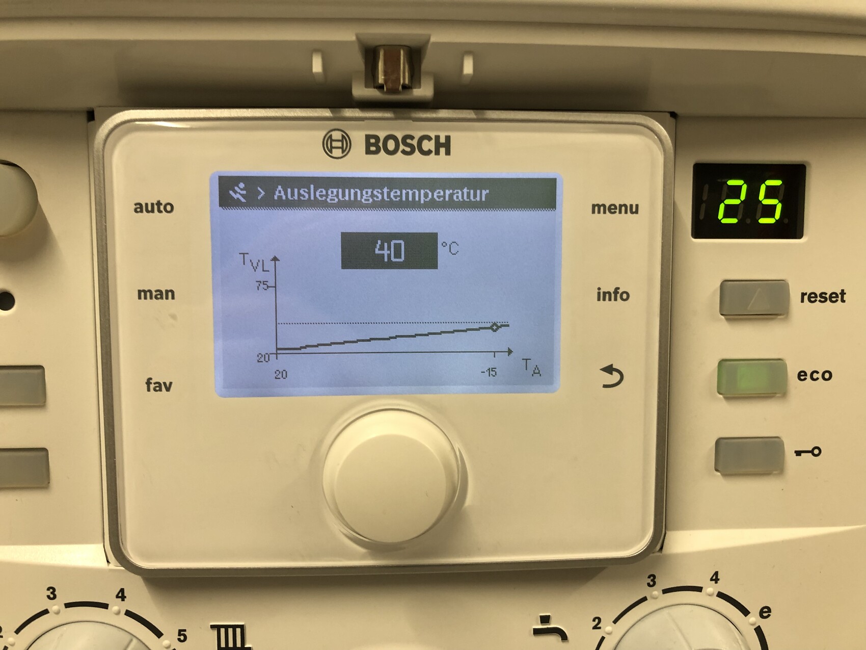

So...dann will ich auch mal meinen Senf dazu geben.
Unsere Heizung ist leider für unser Haus überdimensioniert. D. h. wenn der Durchfluss nicht sehr groß ist, wird das Wasser sehr schnell (zu schnell) auf die eingestellte Vorlauftemperatur erwärmt und sie schaltet sich ab...das passiert leider so schnell, dass die Gastherme nicht anfangen kann zu modulieren...
Modulieren bedeutet, dass die Therme mit voller Leistung anspringt und diese dann aber nach einiger Zeit runterregelt...schaltet sie sich aber zu schnell ab, kann sie nicht runterregeln. Die Folge ist ein ständiges an und ausschalten der Therme.
Nach langen belesen und probieren hab ich nun bei mir folgendes "verbessert":
- Pumpendruck erhöht, sodass das Wasser schneller abtransportiert wird
- eine Taktsperre von 8 Minuten eingerichtet, heißt das die Heizung sich nur noch alle 8 Minuten anschaltet (Warmwasser ist hier ausgenommen)
- danach Anpassung des Fuss- und Endpunktes (Fußpunkt = gewünschte Vorlauftemperatur bei +20 Grad / Endpunkt = gewünschte Vorlauftemperatur bei -20 Grad)
Damit habe ich meine Taktung deutlich reduzieren können.

Junkers Cerapurmodul ZBS 22, habe mal nach der Anleitung gegoogelt:
Erste Serviceebene (Servicetaste (Maulschlüssel) so lange drücken, bis sie leuchtet)
Servicefunktion 3.A:
Automatische Taktsperre
Mit der Servicefunktion 3.A können Sie beim Anschluss eines außentemperaturgeführten Reglers die automatische Anpassung der Taktsperre einschalten.
Bei ausgeschalteter Anpassung der Taktsperre muss die Taktsperre mit Servicefunktion 3.b eingestellt werden. Mögliche Einstellungen sind: • 00: aus • 01: ein Grundeinstellung ist 00 (ausgeschaltet).
Servicefunktion 3.b:
Taktsperre
Nur wenn die automatische Taktsperre (Servicefunktion 3.A) ausgeschaltet ist, ist diese Servicefunktion aktiv. Die Taktsperre kann von 00 bis 15 (0 bis 15 Minuten) eingestellt werden. Grundeinstellung ist 03 (3 Minuten). Bei 00 hängt das Wiedereinschalten von der eingestellten Schaltdifferenz (Servicefunktion 3.C) ab. Der kürzestmögliche Schaltabstand beträgt 1 Minute (bei Einrohr- und Luftheizungen).
Ob das jetzt so passt? Ich habe beide Anleitungen, die für den normalen Anwender und die für den Fachmann in Papierform Zuhause und mich immer an dieser orientiert.
Also muss die Funktion 3 A deaktiviert sein um die Funktion 3 B zu nutzen. Dort kann die Zeit dann erhöht werden. Viel Erfolg!

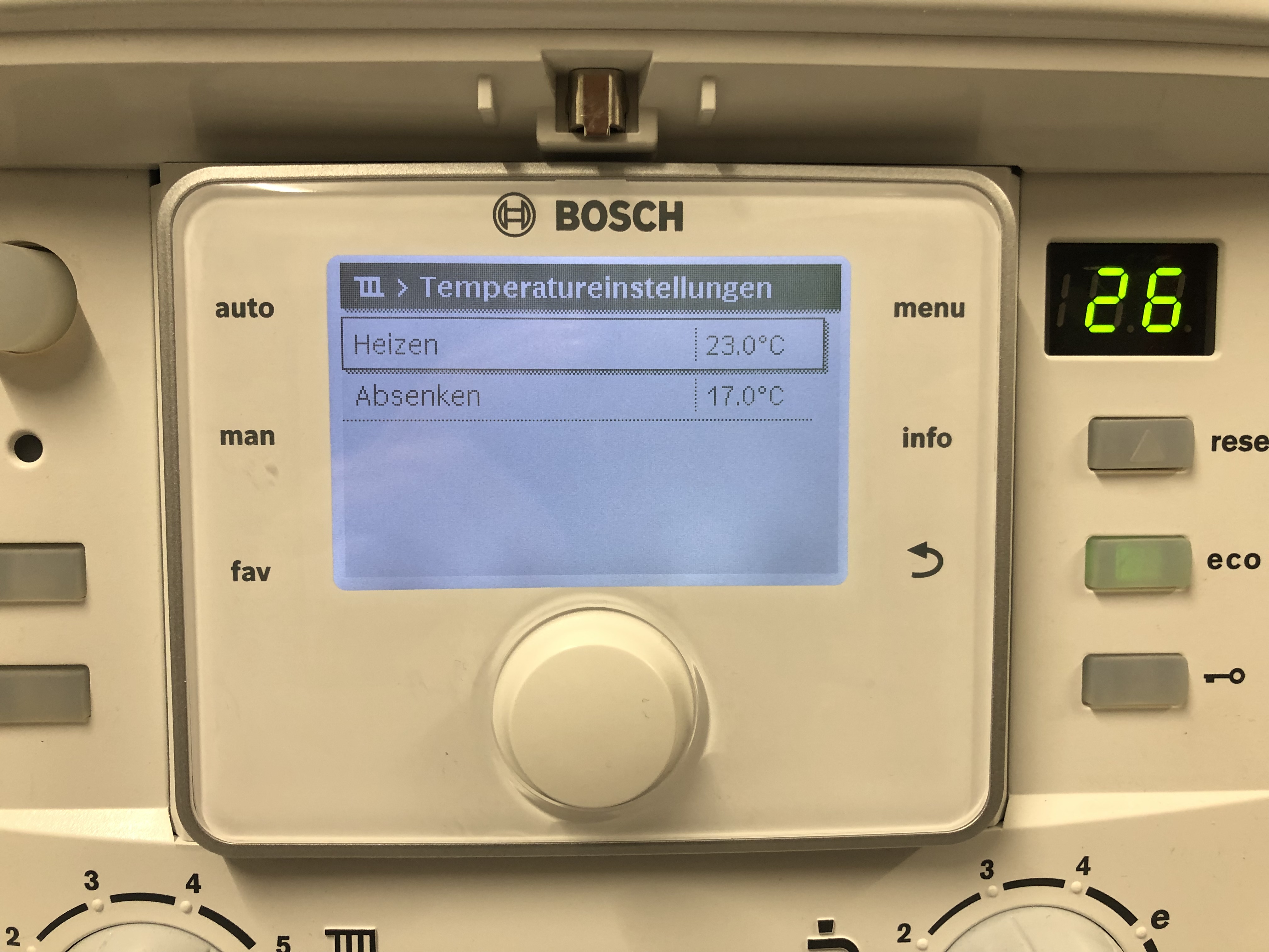

Goldi0911113.02.19 08:23
Danke für die Infos. Ich schau mir das heute Abend mal an.
Habe gestern gegen 17:00 die Heiztemperatur von 22 auf 23 Grad erhöht und siehe da die Heizung lief fast 15min dich und hat bis 19:00 nur noch 4 mal gestaltet. Mal schauen wie es heute Abend aussieht bzgl. Wärme im Haus, Gasverbrauch und Anzahl Taktungen.
Bosch-Heizthermostat mit Display: Heizen 23.0°C, Absenken 17.0°C
Bosch-Gerät: Display zeigt Auslegungstemperatur 40°C und Diagramm zur Temperaturentwicklung.
