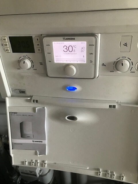

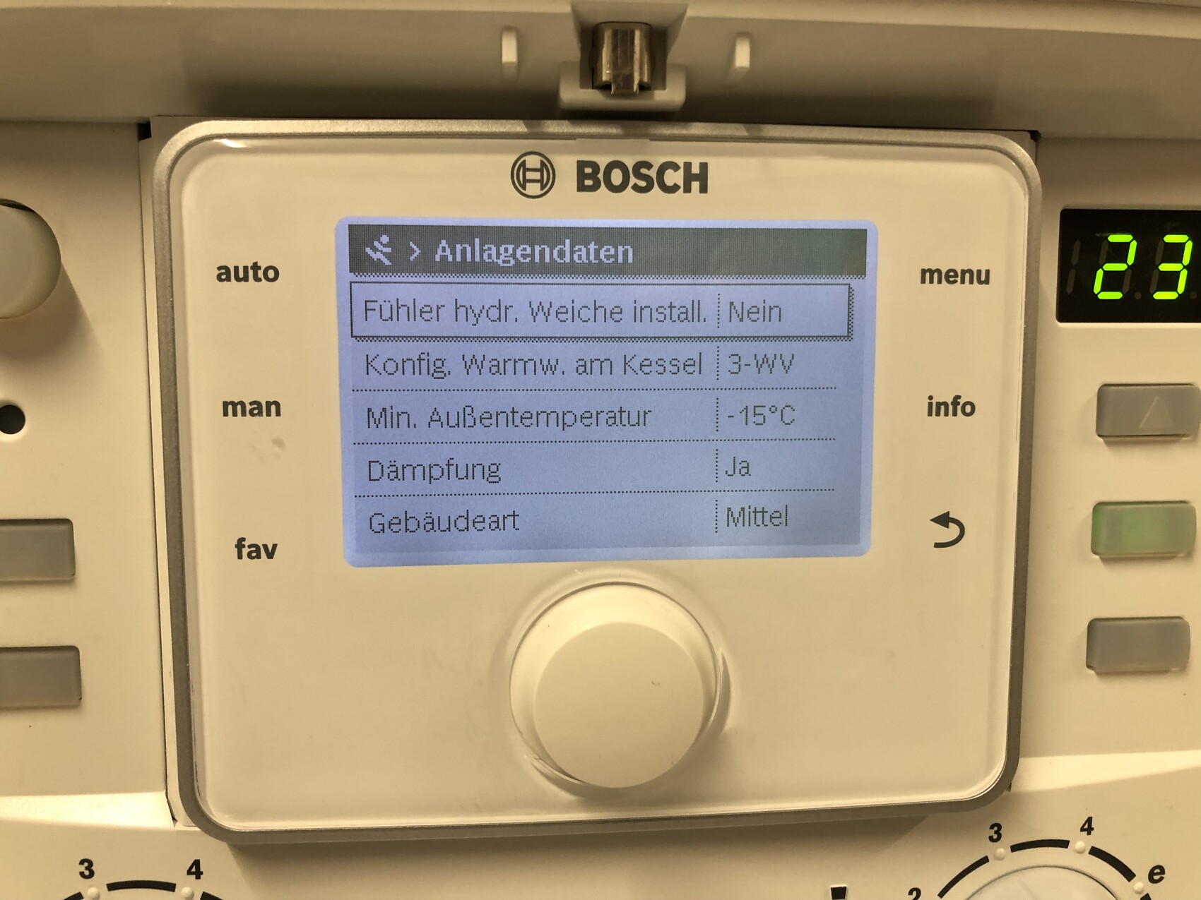

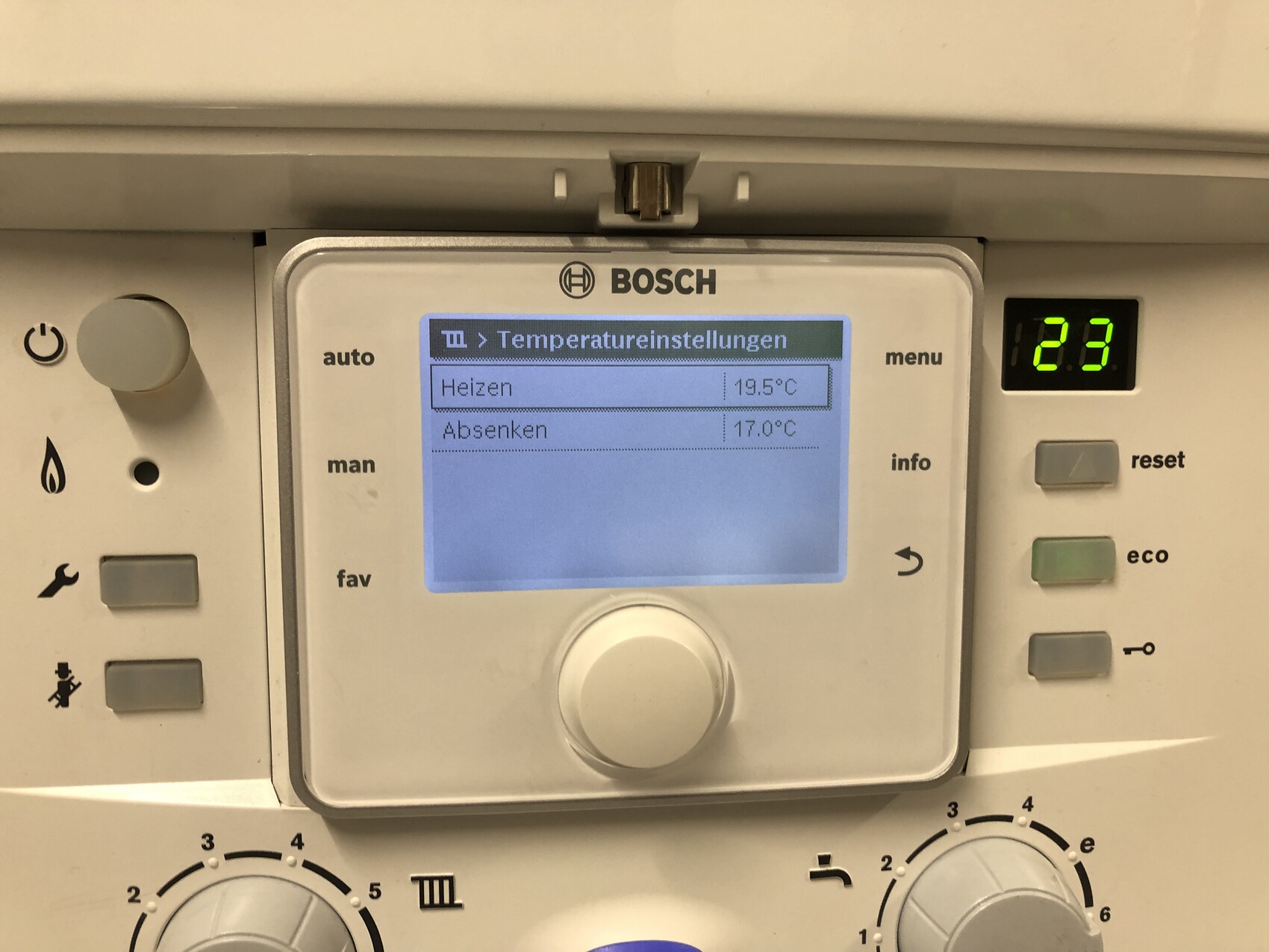

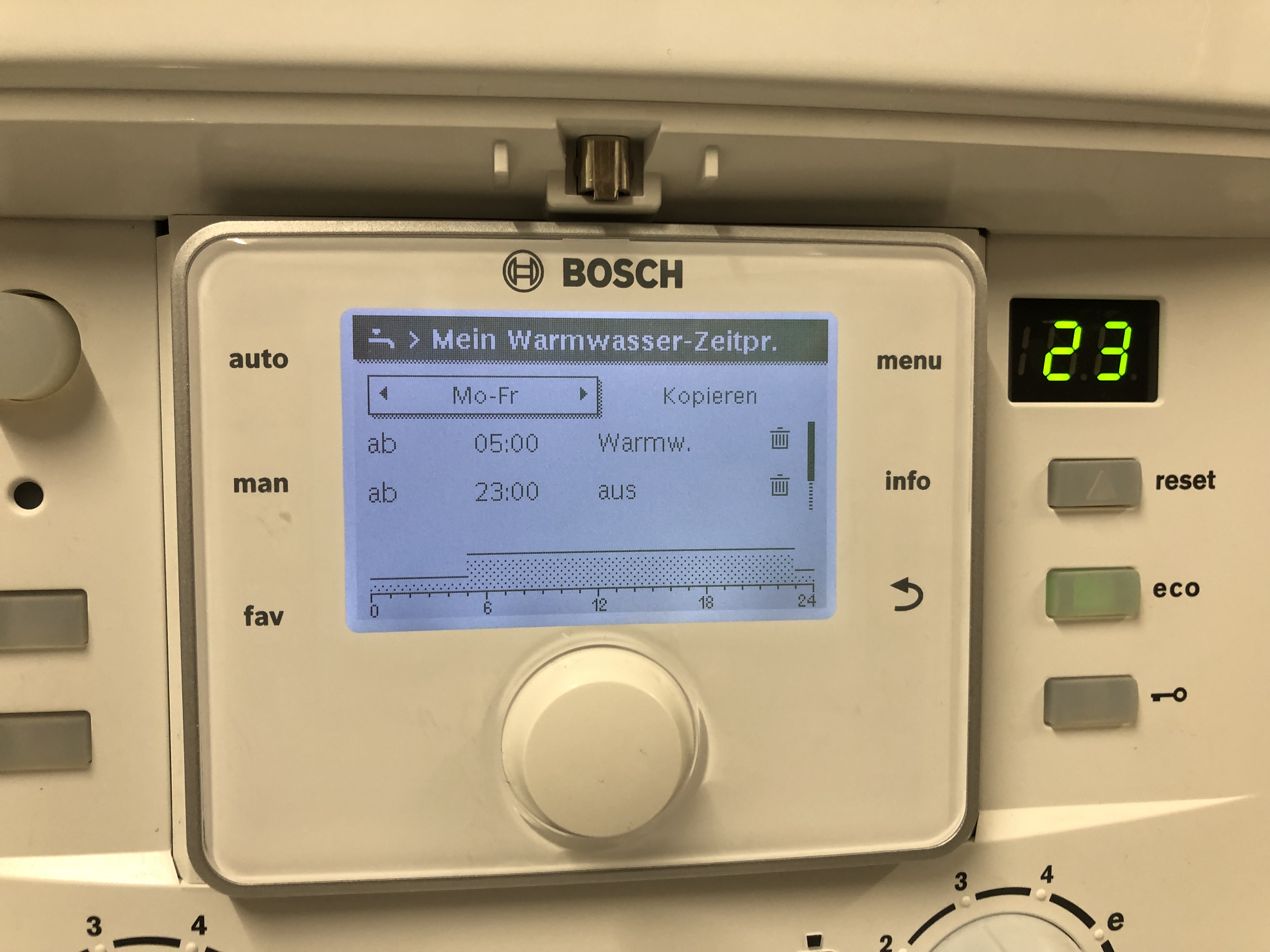

Hallo liebe Leute,

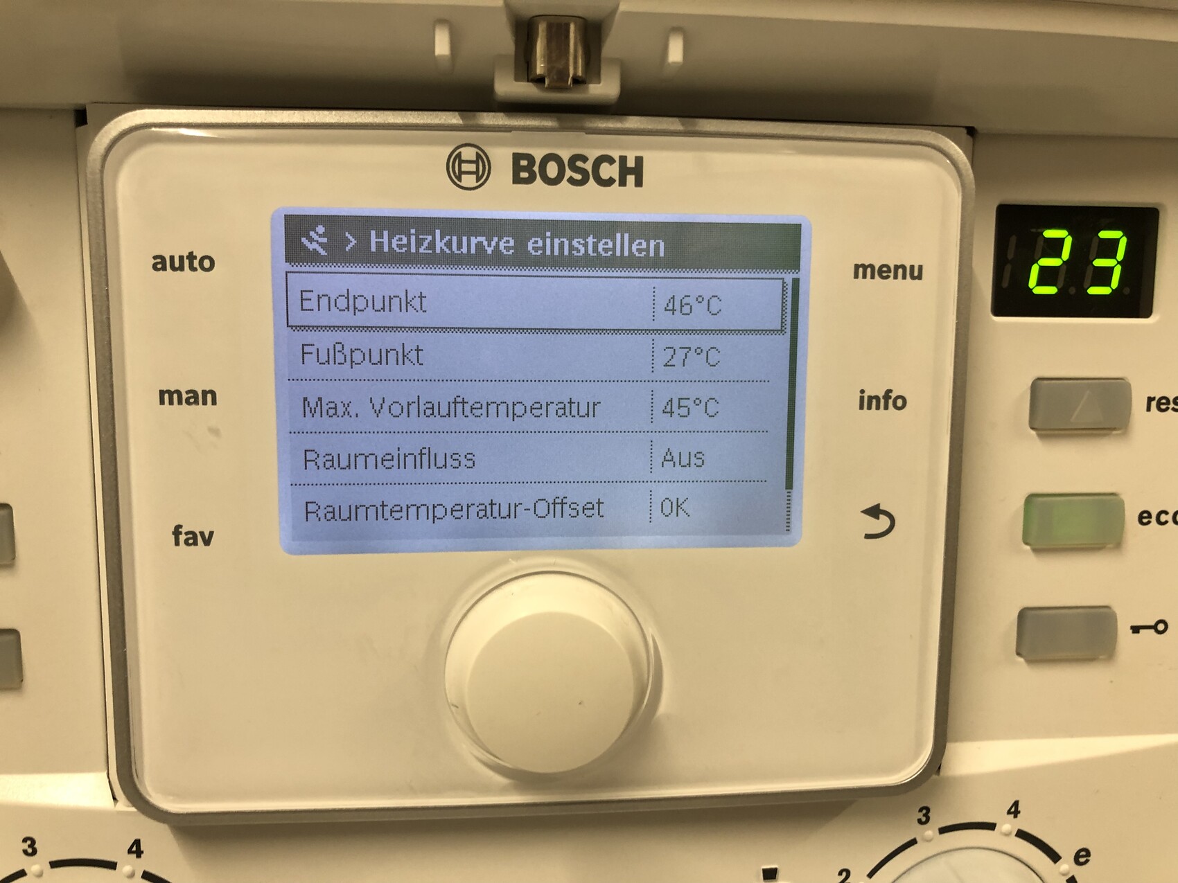

wir brauchen mal wieder eure Hilfe bzw. Tipps. Nachdem wir nun gute 2 Monate im Haus wohnen und ich mich langsam mit der Technik beschäftige ist mir aufgefallen, dass die Heizung massiv taktet und ich es nicht wirklich in den Griff bekomme.
Kurz zu den Randbedingungen, wir haben gute 150m2 welche per Fußbodenheizung durch eine „Junkers Cerapurmodul zbs 14/100 s3 ma 23„ beheizt werden.
Ich habe den Fußpunkt bei 27Grad und den Endpunkt bei 46Grad eingestellt. Wir haben am Thermostat im Wohnzimmer auf Punkt (4 von 6) gestellt und es sind ca. 21Grad also nicht bullig warm aber ausreichend gemütlich (ab und an kommt der Kamin zum Einsatz).

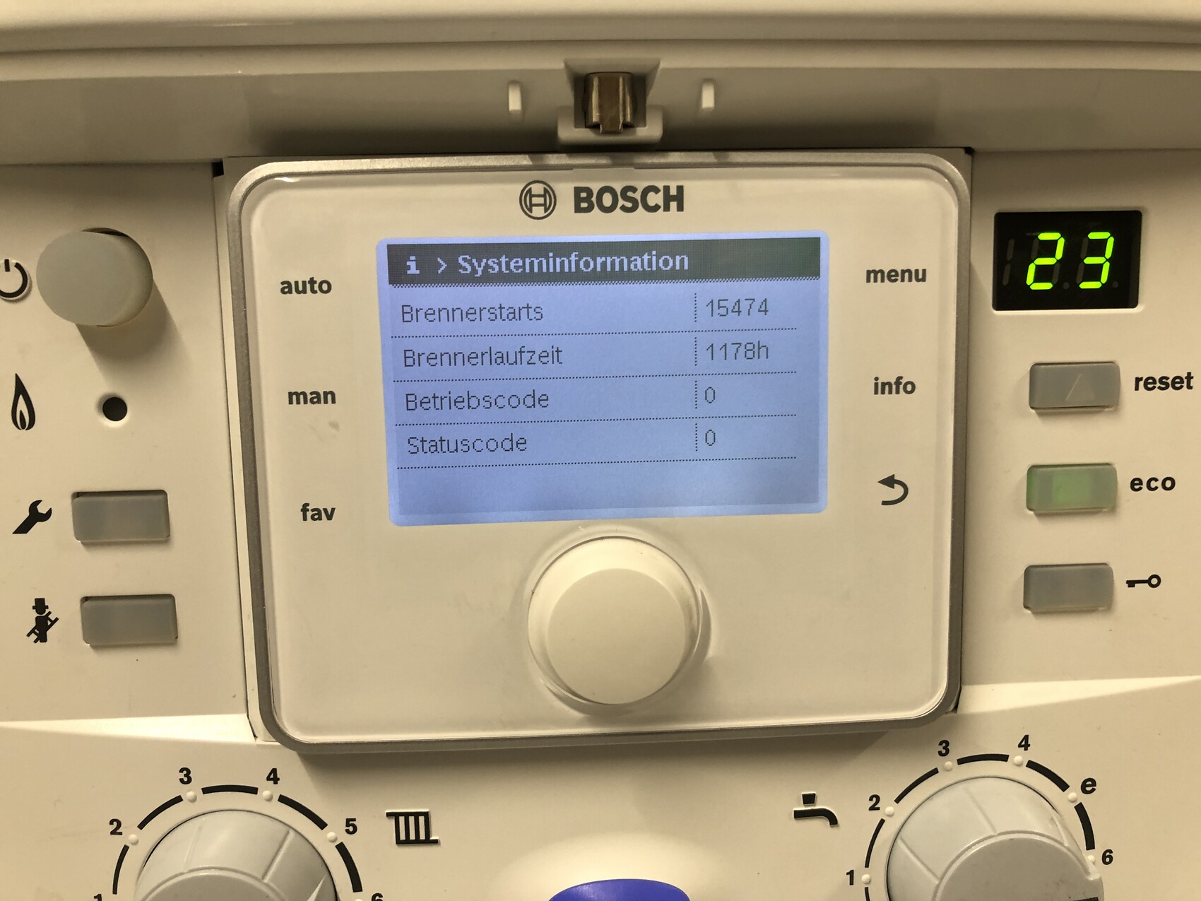

Nun zum Thema, wir haben ca. 100 bis 150 Brennerstarts pro Tag. ich lese von einigen das die ca. 5 - 10 haben. Was läuft denn hier schief? Ach so wir haben von +5 bis -10 alles dabei gehabt in den letzten 4 Wochen.

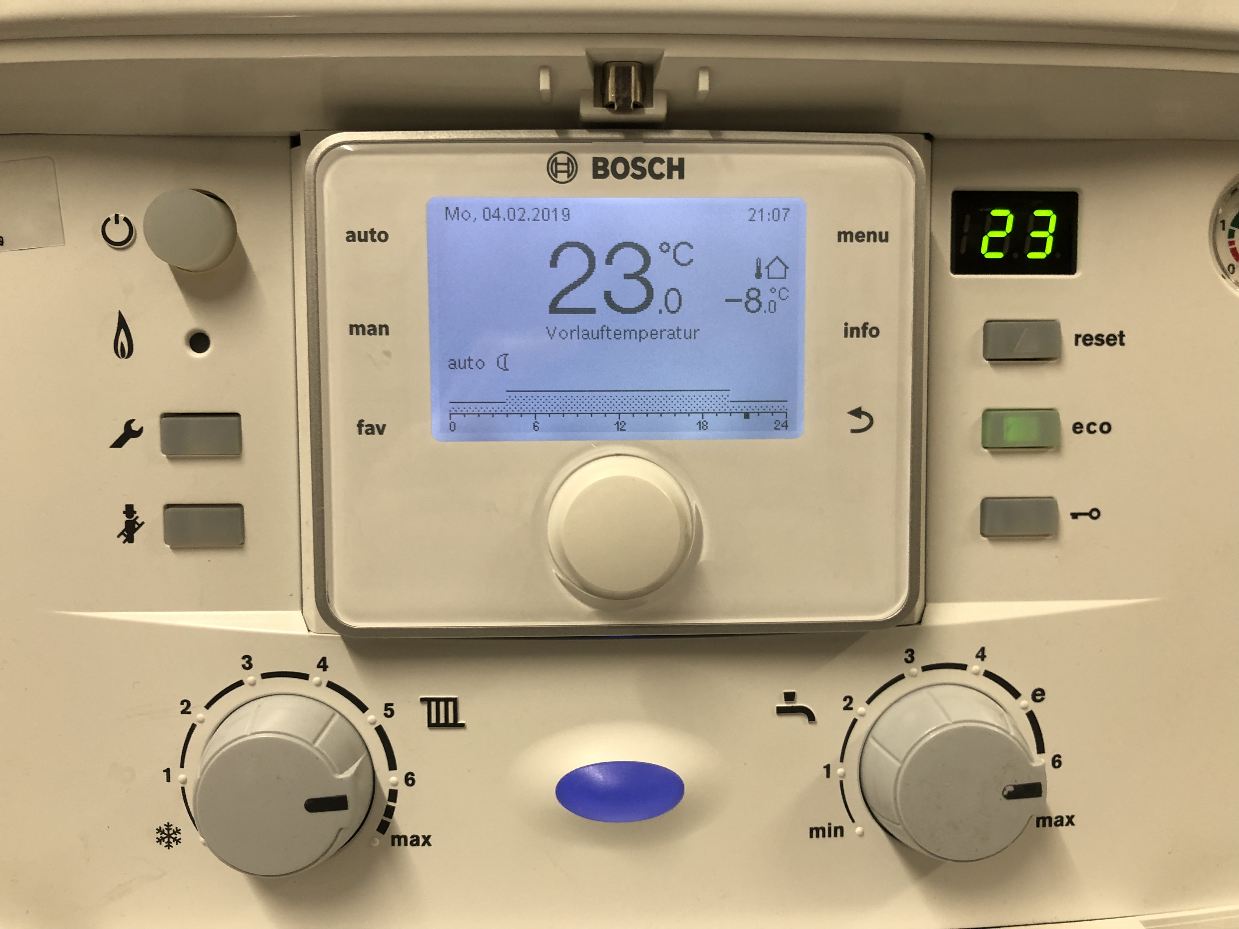

Bosch Heizungsregler mit Display zeigt 23°C Vorlauftemperatur und Bedienelemente
Bosch-Thermostat mit Display: Temperatureinstellungen, Heizen 19.5°C, Absenken 17.0°C
Bosch Heizungsregler mit Display: Systeminformationen, Brennerstarts, Laufzeit, Codes.

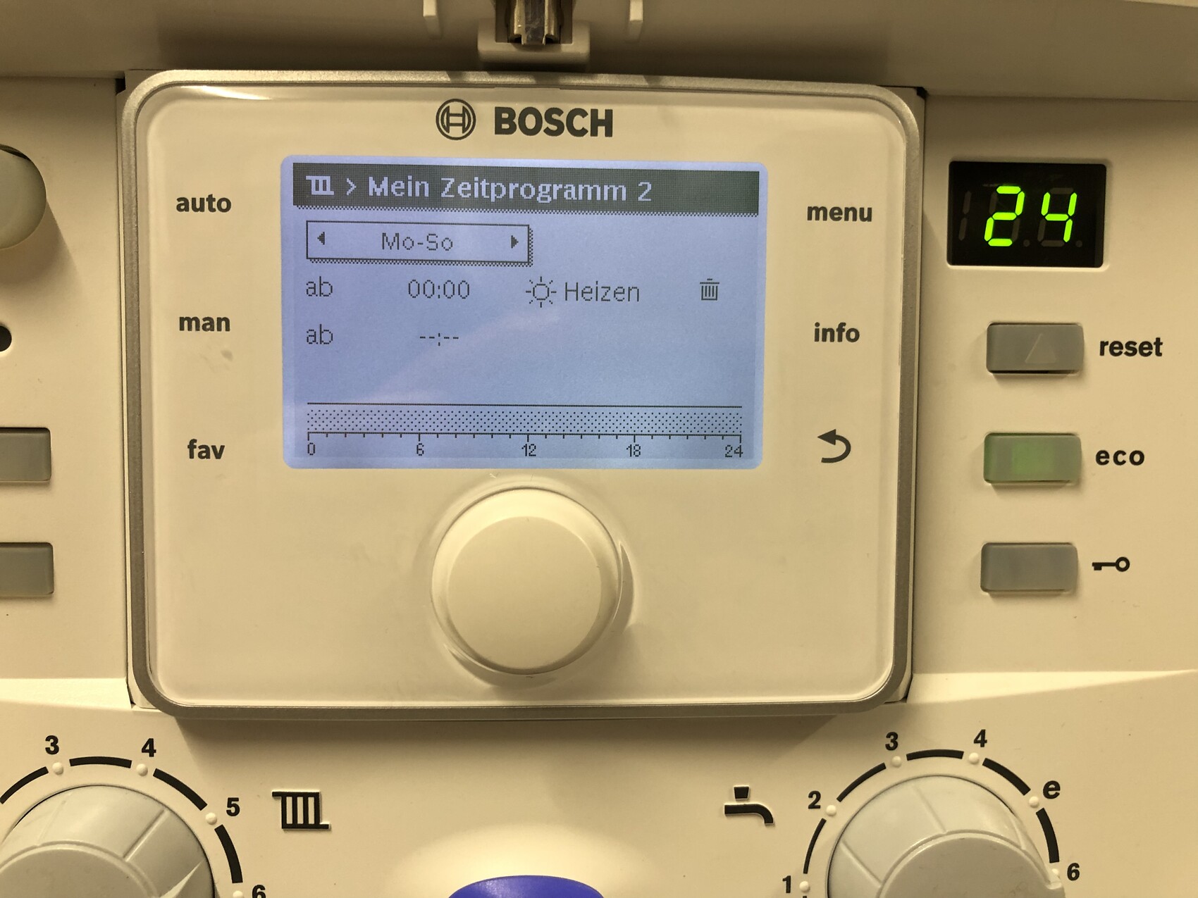

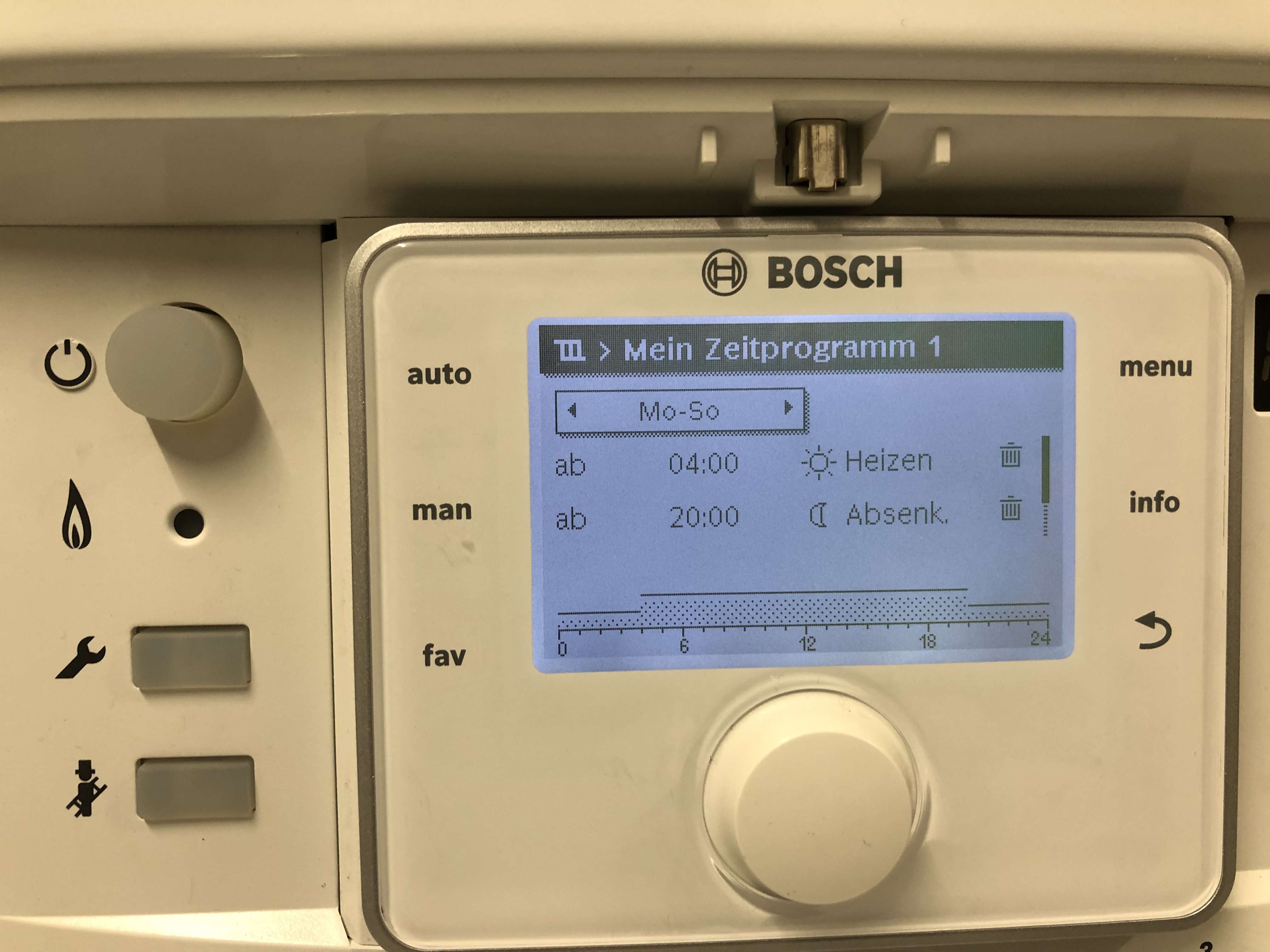

Bosch Heizungssteuerung mit Display und Zeitprogramm

Bosch Heizungsregler mit Display und Menü 'Heizkurve einstellen' - Endpunkt 46°C, Fußpunkt 27°C.

Nimm mal die Nachtabsenkung raus. Die ist bei FHZ quatscht und führt dazu, dass sie verrückt spielt, sie ist zu träge für sowas.

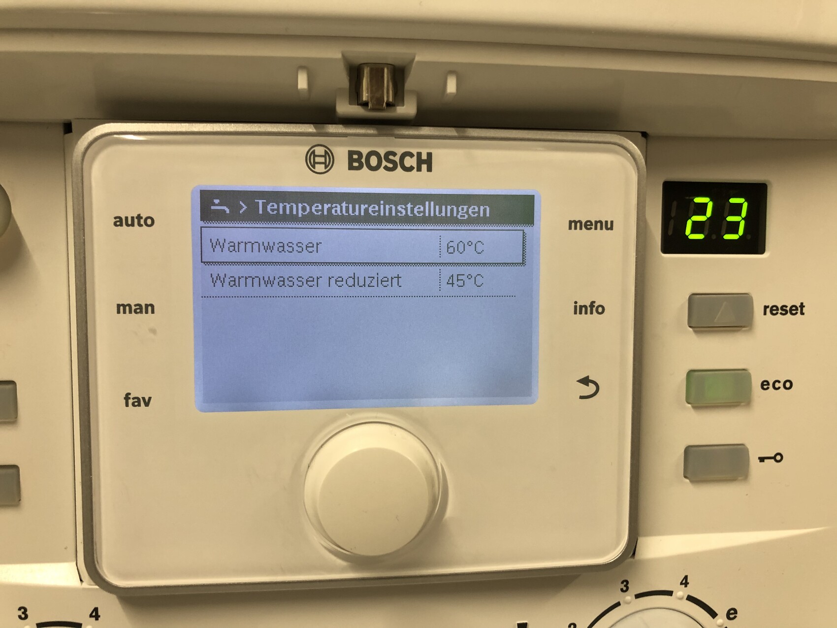

Warmwasser haben wir auch nur 45, nicht 60. Die Legionelle kann mich mal und ein gut teil des Anspringens bei der Heizung ist, dasssie das Wasser auf 60 halten will. Rest, da frag doch mal den, der sie eingebaut hat. Ich denke, Du hast sie verrückt gespielt.

Hab mal auf Dauerbetrieb umgestellt und werde es diese Woche beobachten.
Beim Warmwasser gehe ich aber nicht unter die 60 Grad.

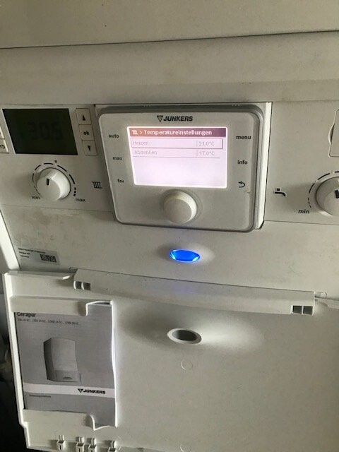

Stell den Modus statt Heizen auf Auto um.
Min Temp -20°
Und statt Fußpunkt/Endpunkt den Fußbodenheizung-Modus
Goldi09111
05.02.19 09:20
Wüsste ehrlich gesagt nicht wo ich fix den Heizen Modus eingestellt habe.
Weiterhin wäre die Frage wo ich den Fußbodenheizung Modus einstellen kann.
Danke
