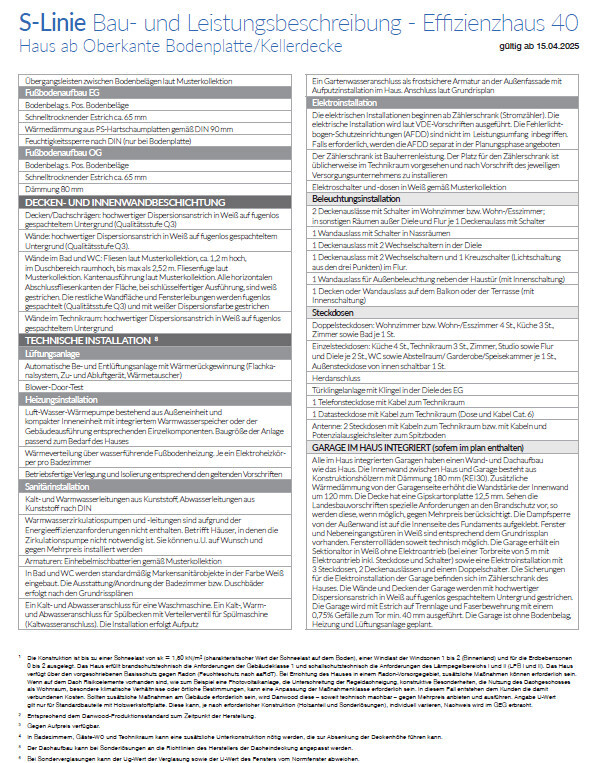

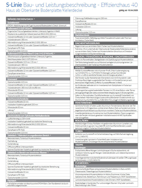

Vielen Dank @ypg - gerne gehe ich auf deine Punkte Morgen ein. Hier wäre noch die Bauleistungsbeschreibung. Der zweite Anbieter den wir hier kalkuliert haben ist Danwood. Der Unterschied zwischen Gebäudetyp 1 und 2 ist, dass es sich bei einem der Gebäude um die S-Linie handelt (höhere Decken, größere Fenster, etc.).
Übersichtliche Bau- und Leistungsbeschreibung Effizienzhaus 40, S-Linie, Tabelleninhalt.
S-Linie Bau- und Leistungsbeschreibung Effizienzhaus 40: Übersicht mit Tabellen.

Reden wir bei einem der Angebote von einem Danwood Park 156W S (und welchem im anderen?) ?
