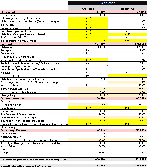

  • siehe Screenshot (unsere Kalkulation) ggf. haben wir noch was vergessen? Prinzipiell haben wir einen Puffer von 10% einkalkuliert und bei Positionen wo wir noch kein Angebot haben lieber einen höheren Betrag angesetzt.
Vergleich von Baukosten: Kostenpositionen zweier Anbieter in einer Tabelle.
Kostenzusammenstellung:
  • Gesamtkosten: ca. 750 TEUR
  • abziehbares Eigenkapital: ca. 80 TEUR
  • Finanzierungssumme: ca. 670 TEUR
Fragen:
  • Positionen für Bauvorhaben realistisch oder meint ihr wir haben irgendwo zu hoch/gering kalkuliert?
  • Bauvorhaben finanziell realistisch? Wir würden gerne max. 2.400 € pro Monat an Rate bezahlen wollen
  • Anmerkungen, Fragen etc.?

Wo ist die Differenz geblieben zwischen 2T Sparleistung und den geplanten €4550.-
Ein paar Deiner Kostenpunkte erscheinen fragwürdig:
- Insektenschutzgitter €10.000.-
- keine Kontrollierte-Wohnraumlüftung ?
etc.
- aber dazu wirst Du hier noch Weiteres lesen.

Wo ist denn der Rest hin, wenn ihr 3000€ Kosten habt? Ist jetzt nicht wichtig für die Finanzierung, aber irgendwie schon, denn ihr habt da irgendwo ein „Loch“ bzw. eine Kostenfalle von ca. 2500€, die ihr anscheinend überseht.
Rechnet man mal bei einem Haus mit Kind und weniger Einnahmen:
  • Einnahmen gesamt: 6.000 €
  • Ausgaben gesamt: 3.500 €
  • Saldo: 2.500 €
.. und betätige ich einen Finanzierungs-Rechner für das unsagbar teure Hausprojekt, dann komme ich bei 750000 minus Eigenkapital von 80000€ auf knapp 2700€ Monatsrate mit 1%Tilgung, festgeschrieben auf 20 Jahre, Laufzeit von 40 Jahre (was die 1%-Tilgung auslöst)
Da sehe ich keine zusätzliche Sparrate. Doppelt sparen halte ich eh für einen Trugschluss von Leuten, die meinen, sie könnten mit einer fetten Finanzierung genauso weitersparen und anlegen wie vor dem Traumhausleben.
Ihr verdient recht gut. Das muss man mal betonen. Auch dass Ihr schon ein bezahltes Grundstück habt, ist eine tolle Vorgabe.
Aber die Bau- bzw. Hauskosten sind schon eine hohe Nummer. Da würde ich erst einmal einiges streichen. Denn auch viele Fragezeichen-Posten sind nicht inkl. sondern bauseits. Alle Genehmigung- und Antrags-Kosten, die das Grundstück betreffen.
Zudem ist diese Tabelle - ehrlich gesagt - nicht zum Vergleich geeignet, denn man kennt die Bauleistungsbeschreibung nicht. Was der teure Anbieter uviel in der Bauleistungsbeschreibung hat, was ihr Euch nicht leisten könnt, hat Anbieter 2 zu wenig? Oder ist es gleichwertig? Man weiß es einfach nicht.
Die Tabelle irritiert mich auch wegen der Anordnung der Posten. Was muss denn? Was kann?
Abrisskosten kommen zum Grundstück,
Erdarbeiten, Versorger, Genehmigung zu den Baunebenkosten,
Hauskosten, da wäre wichtig, was man bekommt: KfW x Haus, Größe, usw.
Außenanlagen sind oft Streichposten, zumindest bekommt man für einen Bruchteil erstmal einen Stellplatz geschottert.
Und Küche wie auch Briefkasten spart man sich jetzt an.
Je weiter nach unten, desto geringer die Priorisierung.
Bei einer 5% Annuität werden das aber 2.800€. Das ist realistisch. Stemmbar, aber
- was passiert mit Kind?
- was ist, wenn noch weitere Kosten kommen?

Danke für deine Rückmeldung und die berechtige Rückfrage. Das hatte ich missverständlich formuliert. 2 TEUR legen wir an (investieren) der Rest bleibt auf dem Konto (prinzipiell also auch sparen - aber ich hatte dies gedanklich für mich nicht darunter subsumiert.).
Bezüglich den Fliegengittern? Wieso sollten 10 TEUR dafür unrealistisch sein?
02.08.25 14:25
Man kann natürlich ein Haus mit jeglichem Schickimicki teuer aufrüsten, aber Euer Gehalt, auf wenn es gut ist, ist nicht gemacht für ein Haus mit teurer Sonderausstattung, was auch effizienter und günstiger geht.
Insofern betrachtet bezieht sich das „unrealistische“ auf das Verhältnis Hausbauwüsche zum Gehalt.
Es ist fragwürdig, ob man das braucht!
