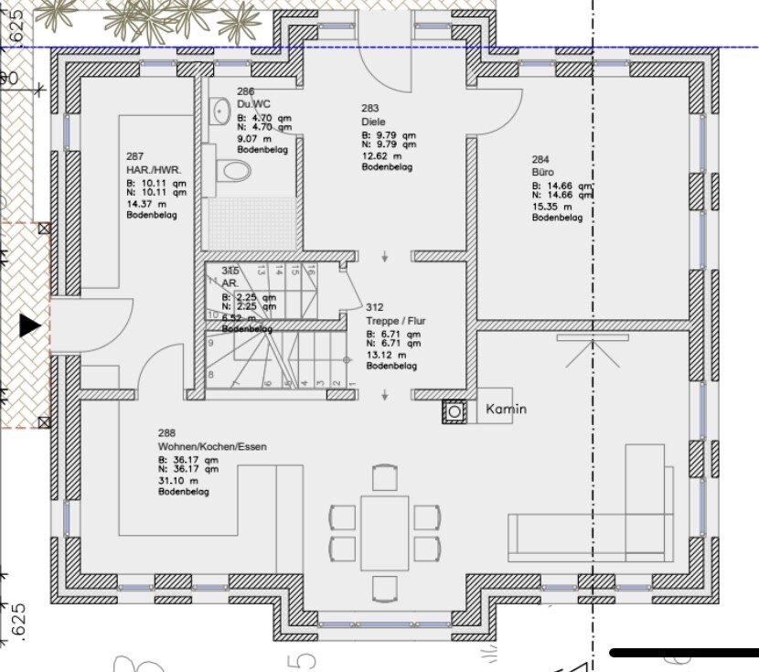

Baugrübchen11.05.21 08:22
JennySing schrieb:
Hallo Baugrübchen,
ich hätte großes Interesse, Eure Lösung zu sehen. Welche Grundfläche hat Euer Haus denn? Wie wollt Ihr Dinge lagern/verstauen (Gartengeräte, Sportutensilien, Lebensmittel, Putzsachen etc.)?
Gruß
Jenny
Hallo Jenny,
die Außenmaße sind 9.36m * 11.24m. Die Wohnfläche pro Geschoss beträgt dann jeweils ca. 84 qm.
Zur Erklärung. Im Erdgeschoss wollten wir eine innenliegende Treppe, darunter entsteht ein kleiner Abstellraum (typische Besenkammer). Weiterhin werden wir einen Teil unserer alten Küchenschränke im HAR unterbringen und so Stauraum schaffen. Die Treppe ist zur Küche hin offen und wird passend zur Küche mit Treppenschränken versehen, wodurch noch mehr Stauraum entsteht.
Dinge, die man nur saisonal braucht (Deko, Lichterketten, etc.) werden auf dem Spitzboden gelagert. Gartengeräte kommen im Carportschuppen oder Gartengerätehaus unter.
Guck dich in Ruhe ein und frag gern nach, falls etwas unklar ist.
Liebe Grüße
Georg
Grundriss: Diele, Wohnen/Küche/Essen, Büro, AR, Du.WC, Treppe, Kamin.
Grundriss eines Hauses: zentrale Treppe, Schlafen, Ankleide, Bad, Sauna, WC, zwei Kinderzimmer.
