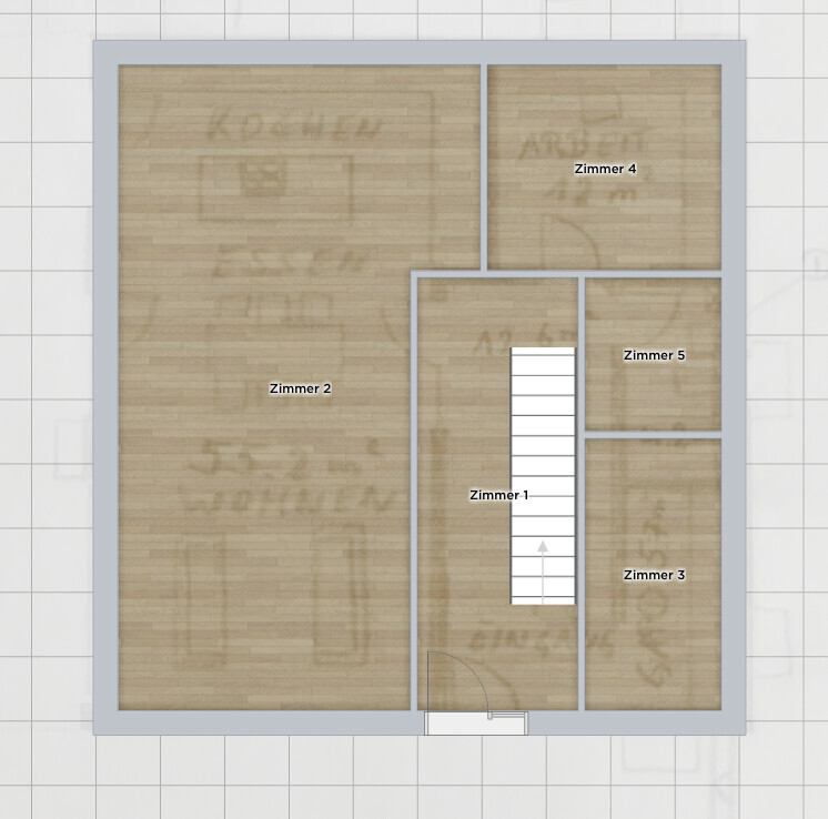

apokolok schrieb:
Da ist auch die Straße, oder? Insgesamt find ich den Grundriss wenig überzeugend.
Ich finde den gar nicht so schlecht. Ausbaufähig, wenn…
JennySing schrieb:
Die Tür kann man sicher einige cm nach rechts verschieben, damit man sie weiter aufmachen kann. Ist das das Problem, das Du damit hast? Oder was stört Dich außerdem daran, dass sie links sitzt?
Mir persönlich fehlen dort ganz deutlich Maße. Eine Tür links und Treppe rechts, dort neben der Tür dann ein Glaselement kann nett aussehen…
Allerdings :

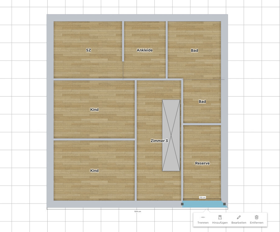

JennySing schrieb:
Bei der Ankleide und dem HAR stört Dich vermutlich der "schlauchartige" Charakter?! Da kann ich Dir nicht wirklich widersprechen.
Wie lang und breit ist denn die Treppe? Mir kommt sie entweder zu breit oder zu kurz vor. Ggf kann man die auch einfach Wendeln lassen.
Wie breit ist der Schlauchtrakt, der sich auf jedem Geschoss befindet?
Ohne das Grundstück zu kennen (oder war es in den ersten Beiträgen?, bin erst bei den neuen Zeichnungen eingestiegen) würde ich die Treppe auf die andere Seite des Flures verlegen.
Tür auch wechseln, Nähe Garderobe.
Küche würde ich mit einem Fensterband nach vorn setzen, WZ nach hinten.
Auf jeden Fall nach planoben ein Bezugsfenster/Terrassentür zum Garten planen, ansonsten hat man ja nichts von diesem.
OG: Bad, Kinderzimmer und Schlafzimmer im Uhrzeigersinn rotieren lassen.

Auch hier habe ich mal einen Vorschlag, weil ich keine Antwort dazu bekam, wie schmal der Schlauch ist.
Ich hatte da den Wert 1,40... ich muss zugeben, dass ich jetzt die tragende Wand nicht bedacht habe, außerdem nur 10er Wände habe, aber verzichtet man links auf 20 cm, dann ist rechts noch recht viel Luft.
So sieht dann mein Versuch aus:
Grundriss eines Hauses: Schlafzimmer, Ankleide, zwei Bäder, zwei Kinderzimmer, Zimmer 3, Reserve, Flur
Grundriss eines Gebäudes mit fünf Zimmern (1–5); links großes Zimmer, zentrale Treppe.
