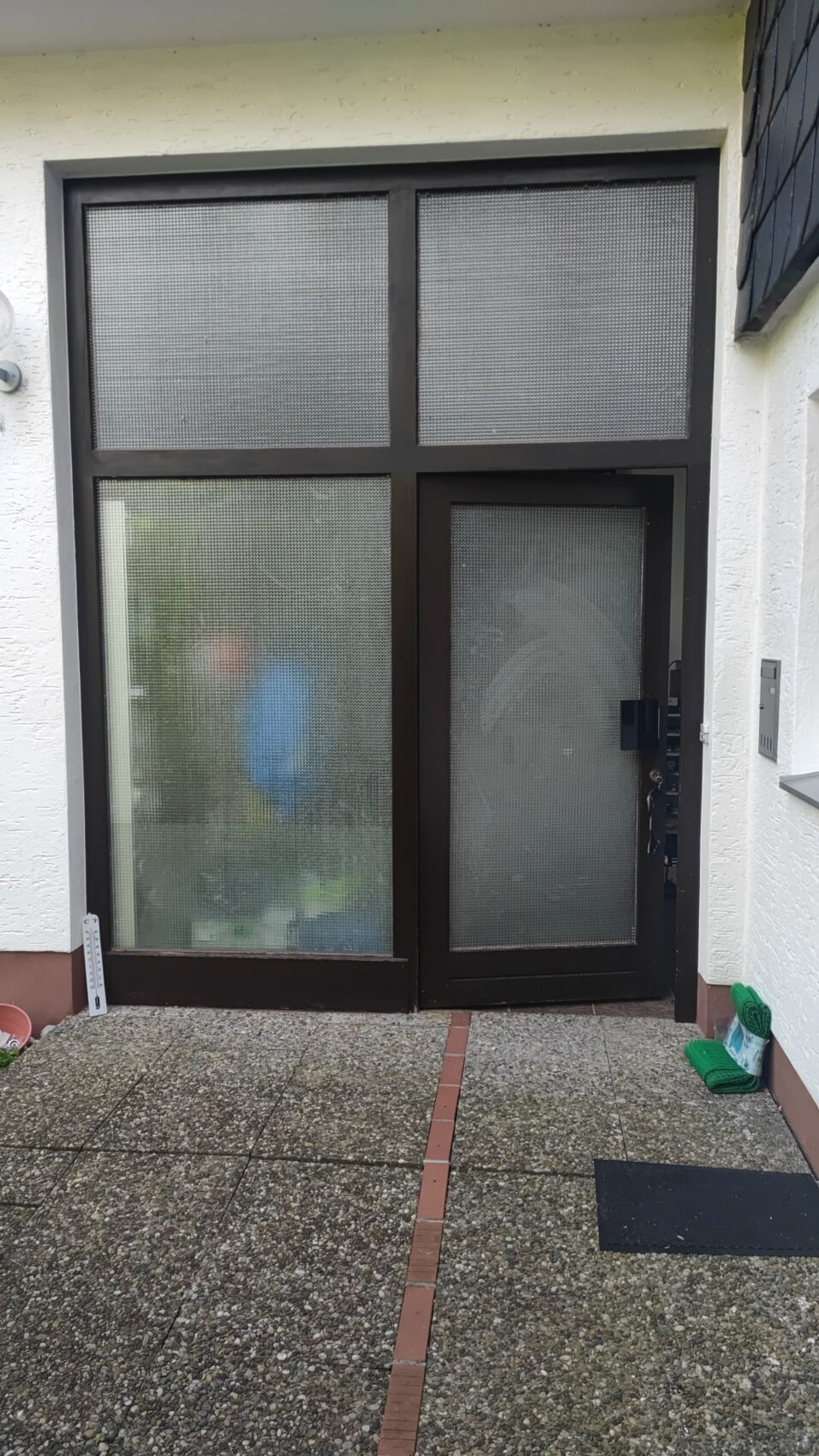

Ich möchte die Eingangstür neu machen, sie hat 2375 x3170 mm. Ein Foto habe ich dabei.
Gerne würde Ich eine Tür mit 217 cm x 115 cm nehmen. daneben dann ein Fenster mit Festverglasung und oben drüber auch ein Fenster über die komplette Breite mit Festverglasung.
Kann man das so realisieren.?
Wie verbindet man Tür und Fenster? Einfach mit Metallschrauben verbinden?
Es gibt Eingangstür mit Seitenteil und Oberlicht, aber da sind wir in einer anderen Preislage.

Hier das bild angezeigt, das jetzt geht
Braune Eingangstür aus Metall mit glasgefüllten Fenstern im gepflasterten Eingangsbereich
Besser nicht 😉.
Für solche Fälle gibt es Kopplungselemente. Wenn Du 08/15 Kunststofftüren aus Fensterprofilen nimmst, sollte das funktionieren. Dass es aber deutlich günstiger wird, wage ich zu bezweifeln. Das Material ist nämlich dasselbe wie beim Fenster-/Türenbauer.
Wenn Du natürlich nach fertigen Elementen schaust, die dann auch noch aus Aluminium sind und/oder besser aussehen, dann wird es natürlich im Vergleich teurer.

@ nordanney
Welche Kopplungselemente meinst du denn h kopplunge haben ich gefunden , aber wie soll Festigkeit entstehen?
@ nordanney
Die H-Kopplungen verbinden die Elemente. Aber trotzdem werden sie noch miteinander verschraubt. Daneben gibt es auch noch statische Kopplungselemente mit Stahlverstärkung ==> die wirst Du brauchen.
Ich bin aber kein Fensterproduzent oder -händler, der Dir genau für Deinen Fall nötige Kopplungen nennen kann. Ich kann Dir nur sagen, dass für die Kopplung von Haustür und Seitenteilen immer statische Elemente genutzt werden. H-Kopplungen nur für kleinere Verbindungen, die keine besonderen Kräfte aufnehmen müssen.
