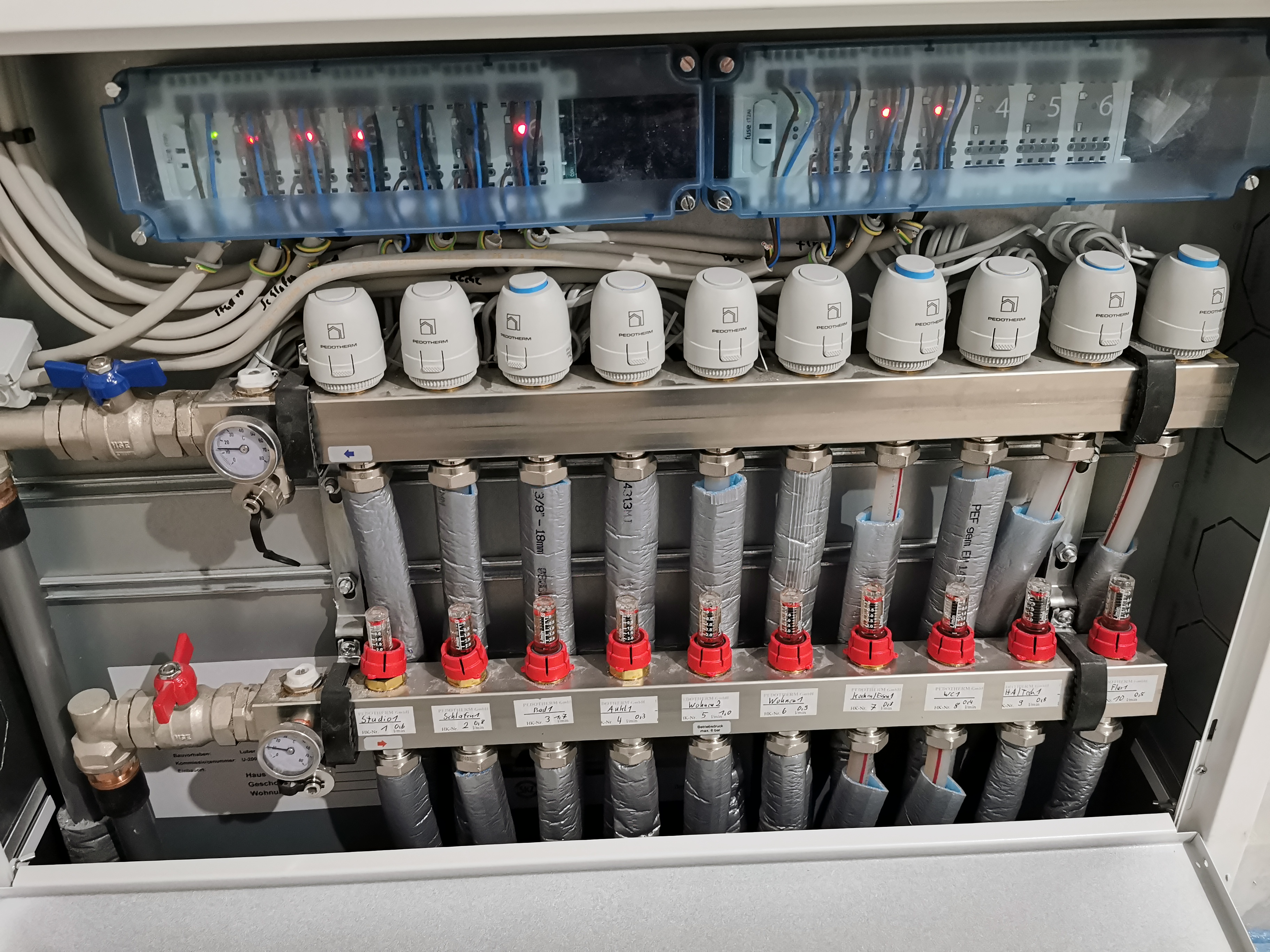

wir haben einen Neubau der gerade für Ausgleichsmasse vorbereitet wird. Dafür sollten wir die Fußbodenheizung abschalten, weil das Vorgabe der Ausgleichsmasse ist. Diese ist seit Samstag aus. Jetzt bekommen wir die Tage aber wieder -4, -5 Grad und ich habe Bedenken, dass die einfriert. Unser Handwerker, meinte nun ich solle die Räume, in die keine Masse kommt wieder heizen, die Räume mit Masse aber kalt lassen. Abgesehen davon, ob es gut für die Masse ist wenn teilweise geheizt wird... reicht es, nur die Hälfte der Räume zu heizen um ein Einfrieren zu verhindern? Wir haben auf Bodenplatte gebaut und aktuell haben wir schon nur noch 9 Grad im Haus.

Verarbeitungstemperatur 5 bis 25 Grad. Ich muss noch mal mit unserem Fliesenleger reden, die ersten Räume hat er bereits abgedichtet und grundiert.
Ich habe am Samstag den roten Hahn geschlossen. Am roten Hahn zeigt es ca. 11 Grad an, am blauen Hahn ca. 15 Grad. Im Haus waren es vorhin noch 8,8 Grad.
Laut Wetterbericht werden es heute und morgen Nacht -1 Grad und Freitag Nacht -4 Grad. Tagsüber noch leicht im Plus. Ab Samstag soll es auch schon wieder wärmer werden.

Nach einiger Recherche scheint es so zu sein als ob man die Rücklauftemperatur einstellt und die Vorlauftemperatur stellt die Anlage automatisch ein. Wenn ich die Anlage auf Aus stelle sollte der Frostschutzmodus aktiv sein, welcher dann eine Rücklauftemp von 15 Grad haben sollte. Aber ob das nicht auch schon zu viel für die Ausgleichsmasse ist weiß ich nicht. Immerhin heißt es (zumindest Online) nicht umsonst sie soll aus und nicht runtergedreht sein. :/
Auf jeden Fall waren es jetzt gerade nur noch 8,4 Grad. Das Gute ist, ich hab so viel gelesen, dass ich schon mal weiß unsere Heizung ist komplett falsch eingestellt. Hatte ich aber eigentlich schon erwartet, war klar dass auch die ihren Job nicht richtig machen.

damit das Wasser in den Fußbodenleitungen gefriert, muss es tagelang deutlich kälter als -4°C sein und tagsüber auch nicht durch Sonneneinstrahlung über  Null haben.
Da auch im Sommer Ausgleichsmasse verarbeitet werden kann, macht es der nichts aus wenn die Fußbodenheizung mit niedriger Temperatur läuft.
