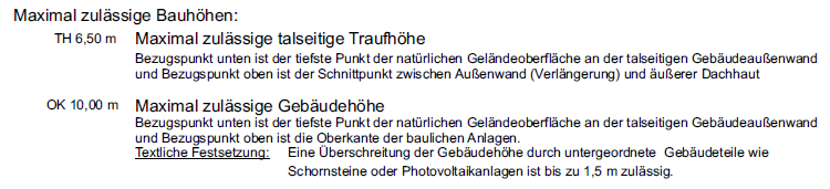

11ant schrieb:
Meist fließen dabei gleich Dinge ein, die man beim Nachbar-Bebauungsplan lieber anders gemacht hätte. Das ist aber auch abhängig davon, wieviele Regelungslücken da unerwünscht ausgelegt wurden. Oder umgekehrt werden häufig erteilte Befreiungen gleich eingearbeitet. In den letzten Jahren gab es in Hanglagen viele Bebauungspläne mit wirklichkeitsfremden oder nur durch Quadratur des Kreises einhaltbaren Traufhöhenregelungen - dann macht man bei nächsten Plan z.B. für jedes Grundstück eine klare Bezugshöhe.Exakt das war auch das Problem beim ursprünglichen Bebauungsplan. Hier heißt es nämlich:
Das führte dann dazu, dass im Prinzip keine 2-Vollgeschossigen-Einfamilienhaus möglich waren. Nachträglich gab es dann die Ausnahmeregelung, dass die maximale Traufhöhe um bis zu 100cm überschritten werden darf, sofern die maximal zulässige Gebäudehöhe weiterhin eingehalten wird.
Diese Ausnahmeregelung soll dann in den neuen Bebauungsplan mit aufgenommen werden.
