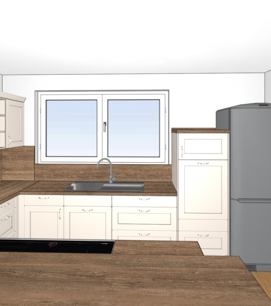

@Anolca* ... mich würde eure konkrete Küchenplanung interessieren .. so wie ich es aktuell vermute, könnte man evtl. die Fensterfront etwas praktischer aufteilen. Kann mich aber auch täuschen.

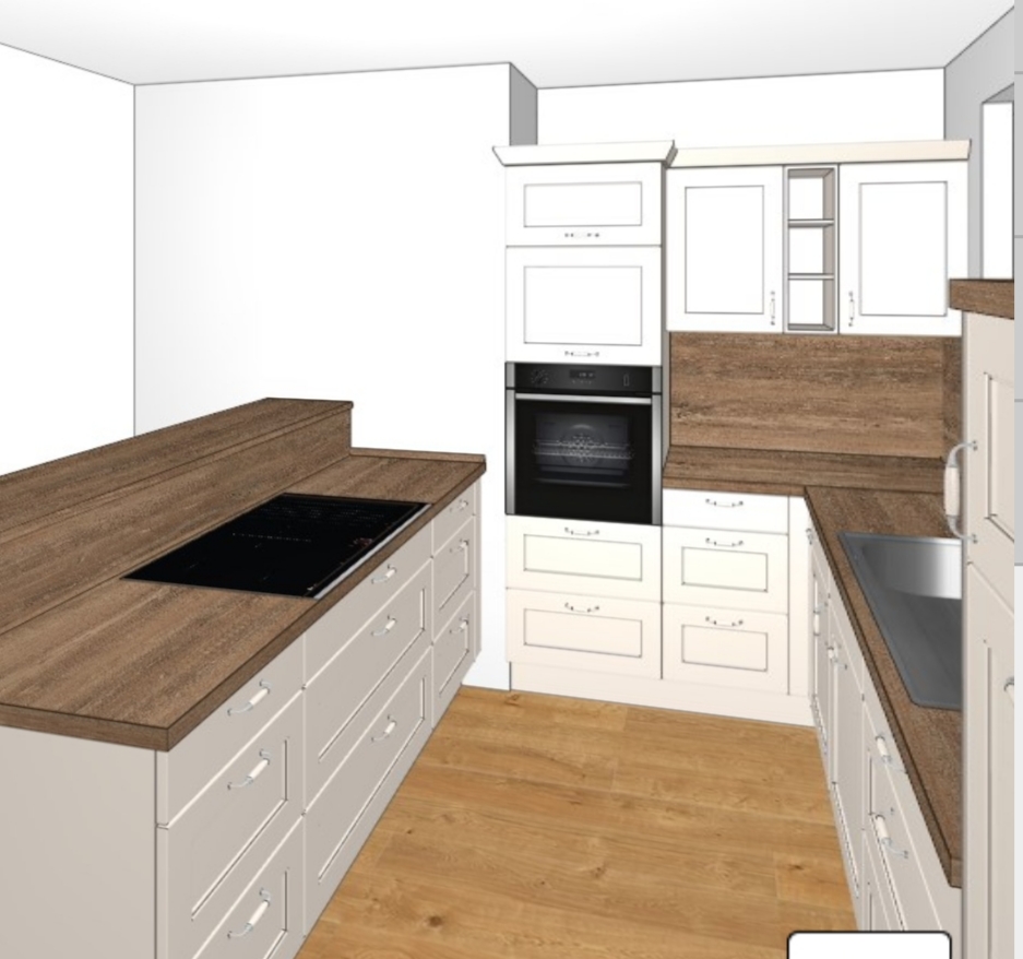

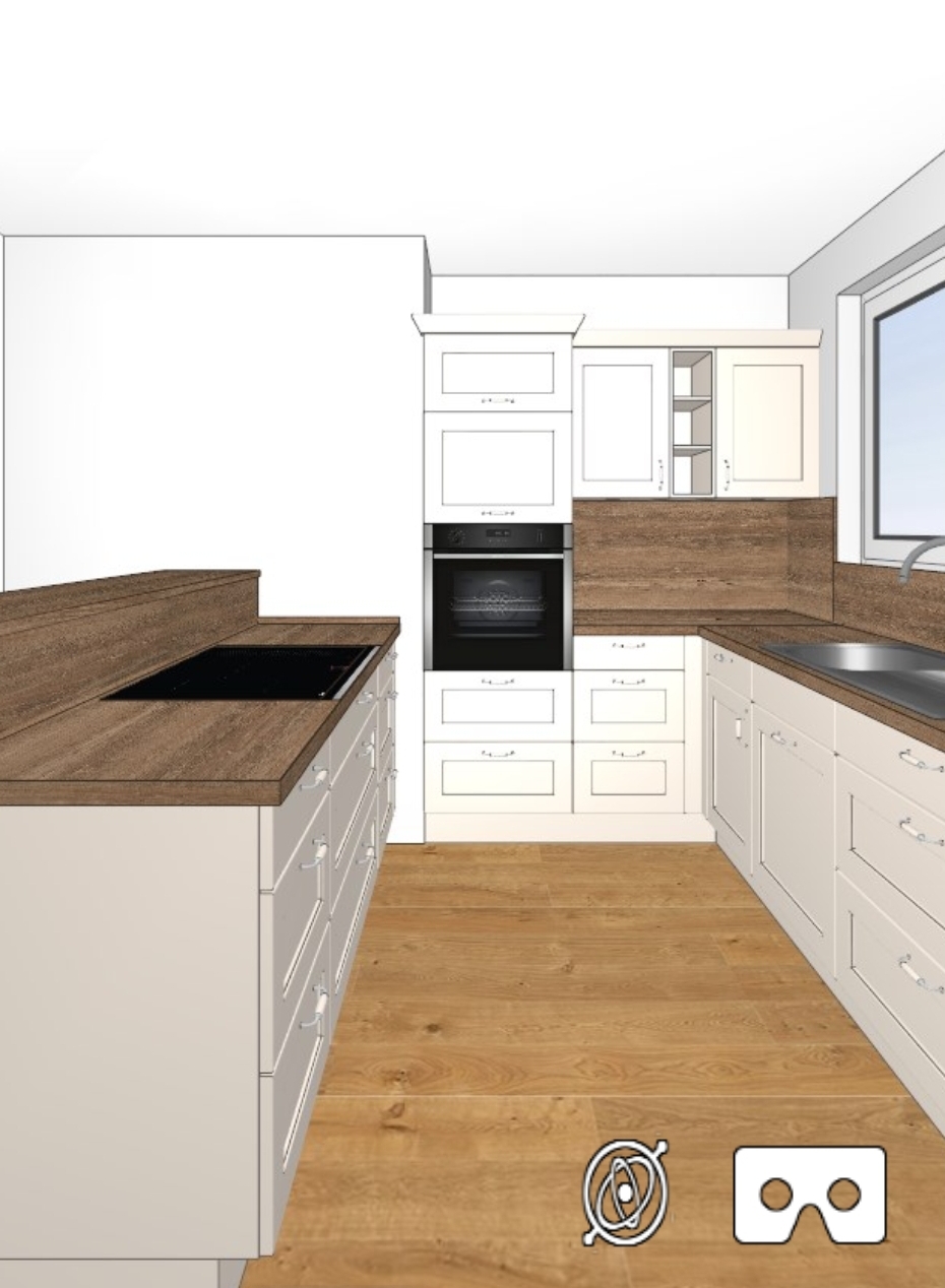

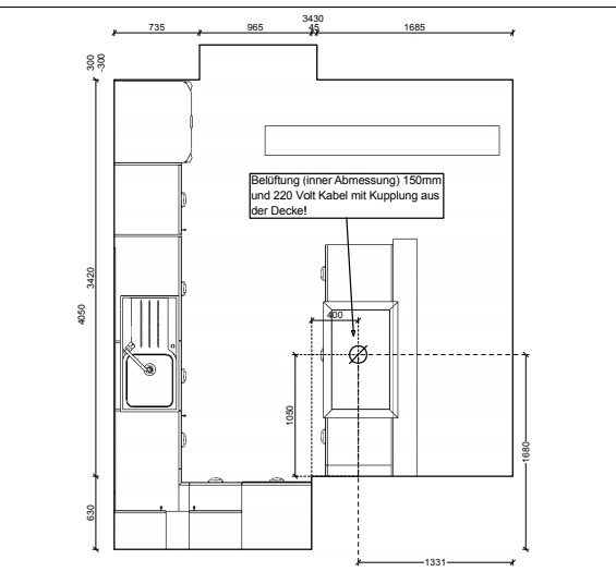

Unsere Küchenplanung ist angehängt. Der Küchenplaner hat im Grundriss den Essbereich "abgeschnitten". Deshalb sieht das so anders aus. Rechts von der Flügeltür kommt eine Eckbank hin.
Technische Küchenzeichnung mit Maßangaben, Spüle links, Belüftung (150mm) und 220V-Kabel aus Decke.

Pass auf, dass der Wasserhahn nicht mit dem sich öffnenden Fenster kollidiert. Auf der Grafik sieht das nämlich so aus.
