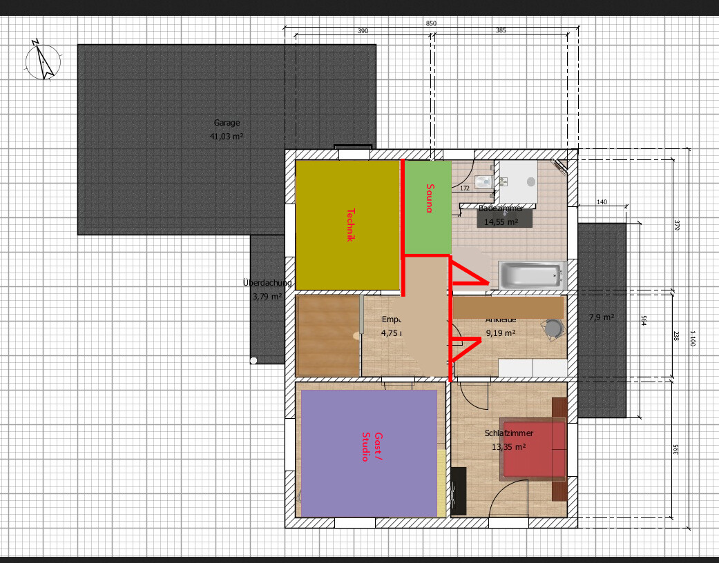

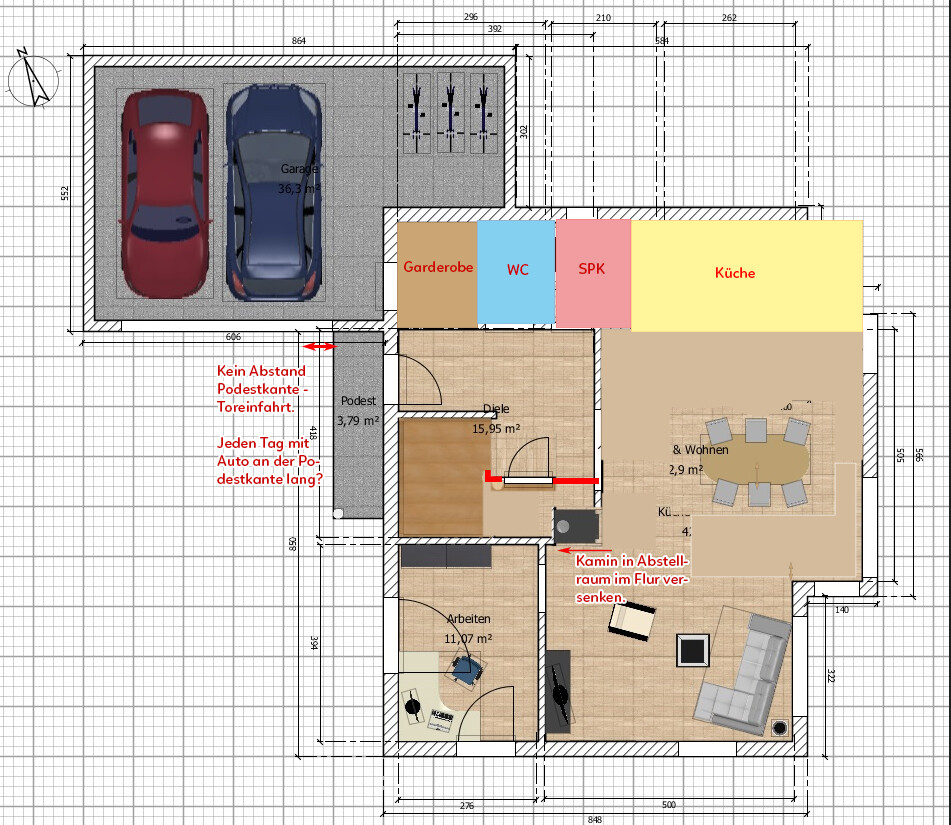

Ich sehe da noch einige Baustellen:
- Essplatz zu eng
- Garderobe fehlt ganz
-Technik + Hauswirtschaftsraum viel zu klein
- Speisekammer- Tür unterbricht ungünstig die Küchenfront
- Badzugang oben nur über private Ankleide - Gäste müssen nach unten?
- Sauna sollte möglichst neben dem Bad liegen oder noch besser gleich integriert sein
- Zugang über Technikraum liegt 2m neben Eingangstür - das ist Quatsch. Besser: Hauseingangsüberdachung
- Die Toreinfahrt der Garage liegt zu nahe an dem Podest. Als 2. Auto schlurft man regelmäßig mit dem Reifen an dem Podest lang beim Einparken.
An Eurer Stelle würde ich überlegen, den Technikraum nach oben zu verlegen. Dort habt Ihr ja Räume übrig, wo Ihr ja jetzt schon Angst habt, diese nicht gebrauchen zu können. Dafür würde ich unten eine Garderobe einfügen, das WC und die Speisekammer versetzen sowie die Küche verbreitern (ich würde sie ja bis auf volle Breite des Erkers ziehen, hängt auch von der Küchenplanung ab). So entsteht jede Menge Platz für einen großen schönen esstisch als zentrales Element, wenn die Kinder kommen.
Den Kamin versetze ich in den Flur , wobei ich hier gleich eine Abstellkammer abtrenne, wo auch der Platz unter der Treppe integriert ist. So habe ich nur die Glasfronten des Kamins im WZ.
Im OG schaffe ich einen Zugang zum Bad für meine Gäste. Durch das Versetzen der Tür entsteht gleichzeitig mehr Stellfläche in meiner Ankleide. Die Sauna wird ins Bad integriert (Badaufteilung neu planen!). Das Gästezimmer nutze ich als Studio, wenn meine Gäste aus dem Haus sind.
Das ganze ist hier in einem Schnellschuß skizziert - von daher gibt es sicher noch Feintuningsmöglichkeiten:

Deliverer25.06.18 12:03Das sieht ja gut aus, Katja, aber ich glaube, wenn er ein Gästezimmer weglassen hätte wollen, wäre der Grundriss von vornherein anders geworden...
Deliverer schrieb:
Das sieht ja gut aus, Katja, aber ich glaube, wenn er ein Gästezimmer weglassen hätte wollen, wäre der Grundriss von vornherein anders geworden...Eben. Wenn man 2 Gästezimmer gleichzeitig benötigt, würde ich eher noch überlegen, den Arbeitsraum unten entsprechend abzutrennen + Dusche ins WC.
kbt09 schrieb:
@kaho674 .. Katja, da fehlt dann aber doch aktuell 1 Zimmer - oder? Sauna würde ich für die Zukunft aber auch eher in dem Zimmer vorsehen, dass neben dem Bad im aktuellen Plan liegt. Und da auch gleich einen Durchbruch vorbereiten lassen.Wie gesagt, sie sind zu zweit und haben die Kinder als Gäste, wenn ich das richtig verstanden habe. Also würde ich oben ein großes Gästezimmer planen (für 2 Kinder) und unten den Arbeitsraum optional als 2. Gästezimmer mit Dusche im Gäste-WC. Das Gästezimmer oben nutze ich als Studio, wenn die Kinder weg sind und unten wieder als Arbeitsraum.Viel wichtiger wird doch in Zukunft der große Esstisch, wo mal schnell 12 Leute Platz haben, denn wenn die Kinder älter sind, bleiben sie kaum noch über Nacht, aber zum Essen kommen sie gern.
balbi21 schrieb:
wenn die regelmäßigen Besuche weniger werden und nicht mehr alle gleichzeitig...balbi21 schrieb:
wir spielen nicht dort - spielen eher "Brettspiele" am Tisch Vielleicht werden die Besuche später sogar zunehmen, wenn da ein Computerraum ist balbi21 schrieb:
Wir hatten gedacht, dass es praktisch ist, eine Tür in die Garage zu haben - [...] - und man dann nicht immer ein 5m-Tor aufmachen will, wenn man mal was holen will...Das ist ein vernünftiger Gedanke, nicht wegen jedem Kleinscheiß eine ganze Garagenwand hochzufahren.https://www.instagram.com/11antgmxde/
