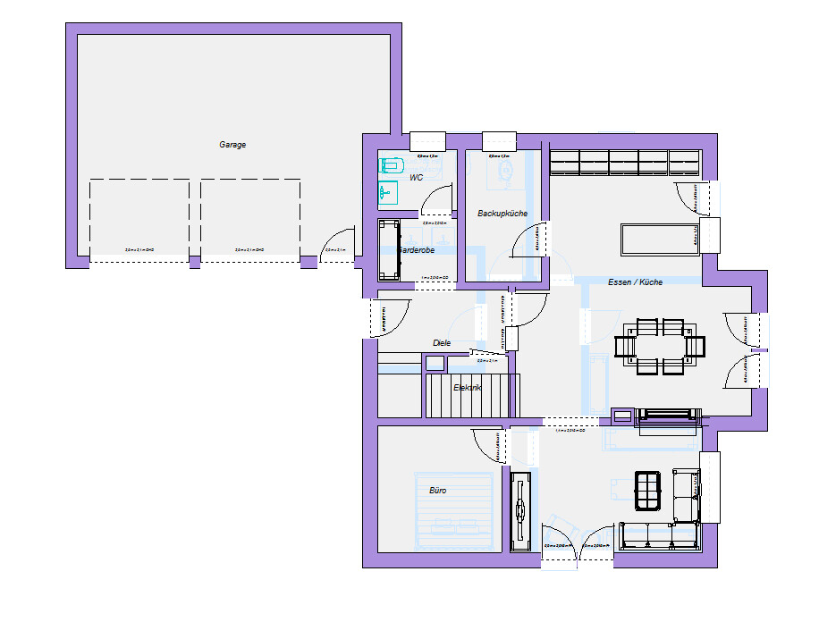

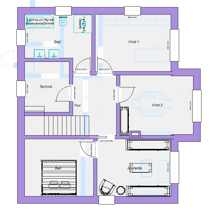

Von wem stammt die Planung:
Grundentwurf von einem Fertighaus-Unternehmen, selbst in SweetHome3D weiter experimentiert.
Was gefällt besonders? Warum?
- Anbindung Garage an das Haupthaus (man kommt mit Einkäufen trockenen Fußes ins Haus)
- "Eltern-Trackt" (Eine Tür zu, niemand hat was in unseren Schränken und Schlafzimmer "verloren")
- Verwendungskonzept Zimmer (keine auch später überflüssigen Räume)
- Vorratsraum hinter Küche (man kann Getreidemühle, Nicht-dekorative Arbeitsgeräte usw. auch im Hinterzimmer benutzen)
- Arbeitszimmer am Wohnzimmer: Man ist während der Steuererklärung nicht von der kochenden besseren Hälfte getrennt und in Ruf-Reichweite ohne Funkgerät
Was gefällt nicht? Warum?
Vorratsraum hat keine Verbindung zur Garage - Wohnküche evtl. zu klein? (Erker vergrößert aber schon den Wohnraum)
Preisschätzung lt Architekt/Planer: ca. 400k
Persönliches Preislimit fürs Haus, inkl Ausstattung: wäre schön, unter 700k Gesamtkosten incl. 150k Grundstück rauszukommen...
favorisierte Heiztechnik: Frischluft-Wärmepumpe
Wenn Ihr verzichten müsst, auf welche Details/Ausbauten könnt Ihr verzichten: auf zu viele / bodentiefe Fenster.
könnt Ihr nicht verzichten: Offene Wohn-/Ess/Küche
Generation 5.5 Haus, Weberhaus als Grundlage, verändert in 3 Gesprächen und Eigenarbeit - nachdem wir schon eine Lösung mit Bungalow und Wohnkeller (erster Anlauf) und dann eine Stadtvilla (2. Anlauf) mal durchdacht hatten...
Auch wenn das Haus nach "von der Stange" aussieht, stecken im Detail (glaub ich) die Dinge, die es etwas besonders machen - und es wäre Klasse, wenn es Hinweise und Anregungen gibt, was wir vielleicht beim Planen übersehen oder vergessen haben - und was wir bedenken sollten, da es noch so früh im Entwurf ist, dass wir noch alles in der Hand haben...
Würde mich über kreative Hinweise, Anregungen, Ideen, Fragen, etc. und die anschließende Diskussion freuen

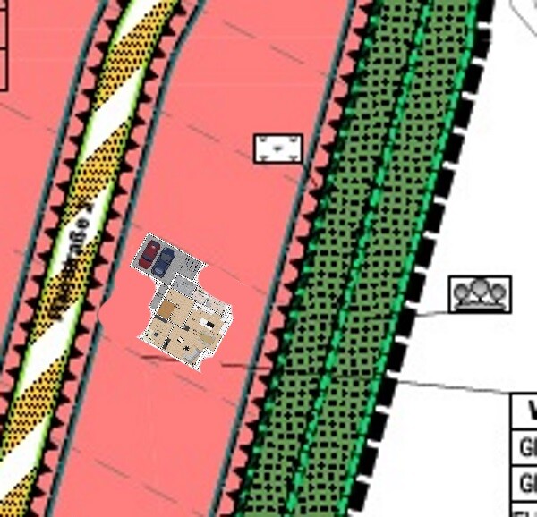

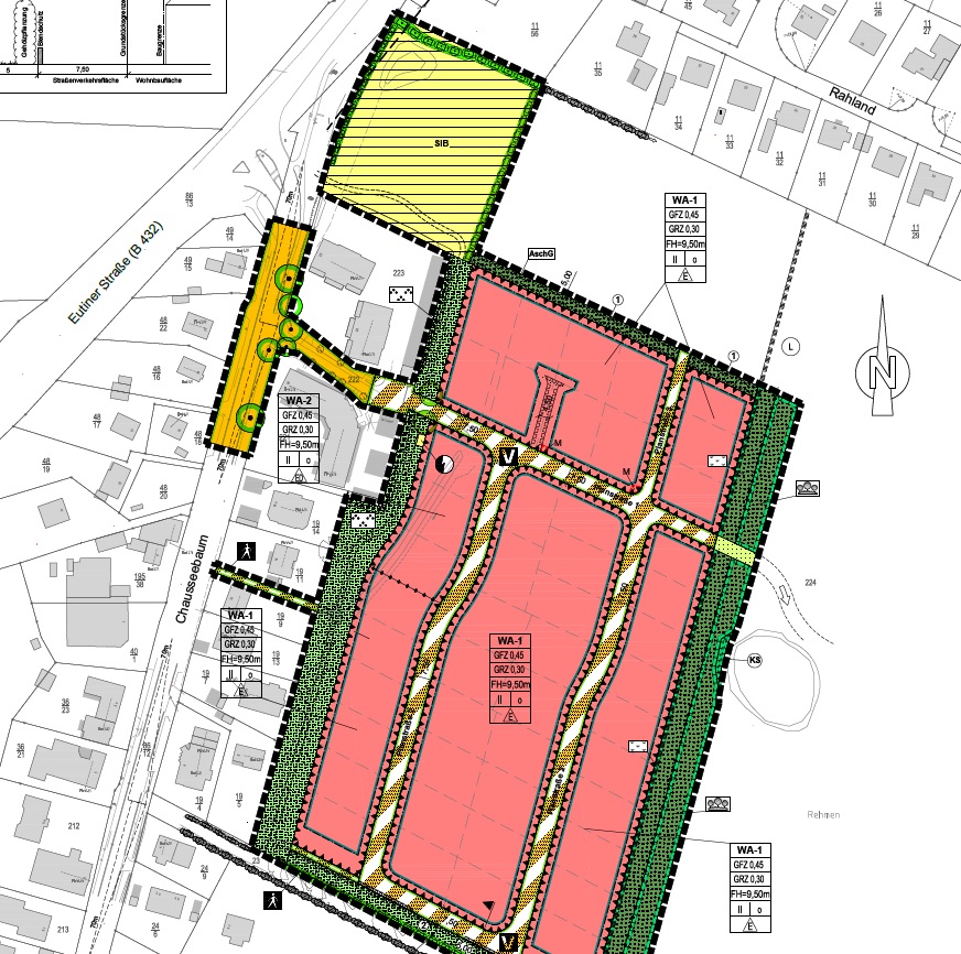

Da ein paar Mal danach gefragt wurde - hier mal der Versuch, die Lage des Hauses auf Grundstück dazustellen (Norden ist oben)... das Grundstück wäre ca. 17m x 40m - davon die östlichen 10m Naturschutzgebiet...
Sorry, wenn einiges etwas durcheinander wirkt - ich glaube, es ist schwer alle Gedanken und Details im Vorhinein so zu erläutern, dass es ein stimmiges Bild ergibt - und wenn man manche Vorstellungen und Motivationen für Details erst im Nachgang erfährt, macht das vielleicht den Anschein von "willkürlich"...
Trotzdem finde ich die Diskussion sehr hilfreich und hat uns schon auf einige Baustellen im Plan sensibilisiert und auch Ideen generiert, wie man einiges verbessern kann Vielen Dank dafür
Viele Grüße,
Björn
