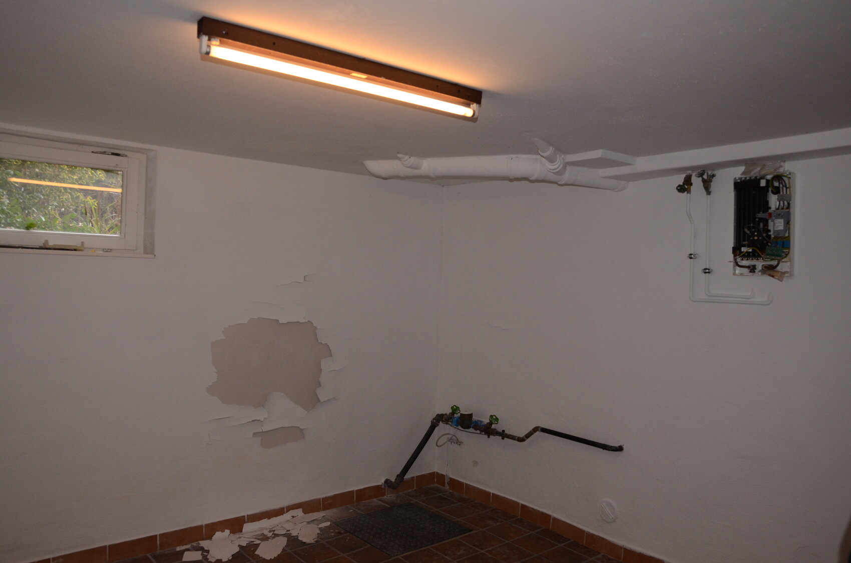

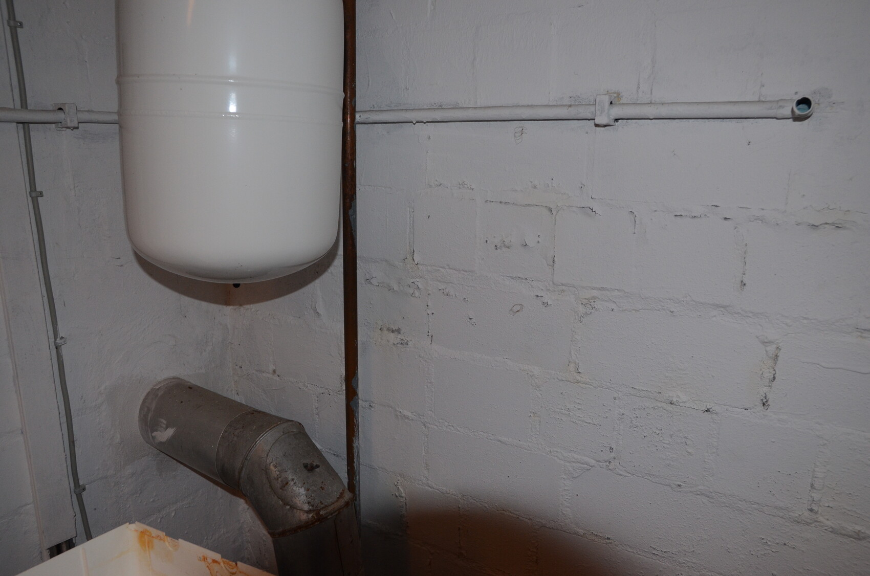

Moin,
heute war ich noch mal im dem Haus und habe auch viele Bilder gemacht. An einer Stelle im Keller ist Farbe abgefallen, das ist eigentlich das Auffälligste. Bild hängt an. Ansonsten sind hinter der Heizungsanlage noch kleinere Stellen, Bild ebenfalls dabei. Muffig oder angenehme riechen tut es eigentlich überhaupt nicht.
Ich hatte mir halt nur Gedanken gemacht, was mit dem kalten Mauerwerk bei höheren Innentemperaturen geschieht, also wenn wieder eine Heizung eingebaut wird.

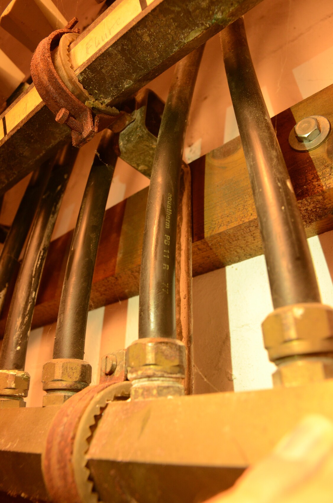

Jetzt aber noch mal was anderes: Es ist im EG und OG eine Fußbodenheizung verbaut. Tolle Sache ja schon mal. Allerdings habe ich nun auch gelesen, dass Fußbodenheizung älterer Generationen aufgrund fehlender Diffusionsdichtigkeit der Rohre große Probleme bereiten. Verbaut sind wohl „Aquatherm PB 11 R 77“, laut Aufdruck. Kann jemand was mit diesem Begriff anfangen oder mir vielleicht ein paar Infos zukommen lassen? Eigene Recherchen blieben erfolglos und ob Aquatherm (sinnvoll) auf meine Mail antwortet steht auch noch im Raum.
Vielen Dank schon mal!

Vicky Pedia21.01.20 09:03
Hallo, Deine Fotos bestätigen meine erste Annahme und ich sehe da keine Bedenken mit irgendwelchen Schäden. In Sachen Heizung kann ich Dir nicht weiter helfen. Ich würde mal eine alteingesessene Sanitärfirma fragen.
