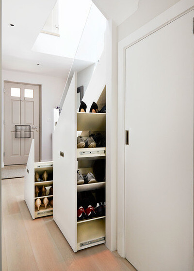

Ich vermisse eine Garderobe - oder ist das die kleine Nische am Ende des Flures, fast bei der Küche?
Jochen104 schrieb:Korrekt, die Nische sollte eine kleine Garderobe sein. Wir spielen allerdings auch mit dem Gedanken evtl. die Treppe zu unterbauen. Aber danke für deine Idee Jochen, die greife ich nochmal mit meiner Frau auf.
Die Garderobe und die Tür in den Hauswirtschaftsraum würde ich tauschen (also Garderobe näher zur Haustür).
tolle Sache, gefällt mir sehr gut, und bietet sich gerade hier (kein Keller) ja auch an!Wird durch das Problem über dem hier gelöst. Verschiebung bringt dann den Platz, dass der Handtuchheizkörper bei der Dusch platziert werden kann.aeh, die Wand wird aber doch zum Fenster hin nicht groesser, oder willst Du den Handtuchheizkörper quasi "in" den Duscheingang-/durchgang setzen? könnte bei ausreichend Breite auch passen - aber auf der rechten Seite finde ich das einigermassen blickgeschuetzte Klo auch nicht schlecht - zumal nur ein Klo und geplant vier Leute...... Kinderbad. Wir empfinden es allerdings als unnötig und haben uns daher lieber für einen Luftraum entschieden.ok, müsst ihr wissen 🙂Eine En-Suite Lösung (egal ob Bad oder Ankleide) wollten wir nicht, damit man sich ungestört fertig machen kann, ohne den noch schlafenden zu stören.ich dachte kinderzimmerseitig an ein Bad zwischen den Zimmern - jeder hat "seine" Tür, nur wird das Bad halt gemeinsam genutzt... Bevor spaeter dann die untere Dusche mitgenutzt werden muss, weil's sich oben staut... Und wenn man die Türen (analog zur Hauswirtschaftsraum-Tür 😉) gescheit abdichtet, kann ich mir vorstellen dass das relativ "laermneutral" klappt?! Wir haben so ein Bad (zwischen zwei Schlafzimmern) auf jeden Fall als Idee auf der Liste...Maria16 schrieb:
