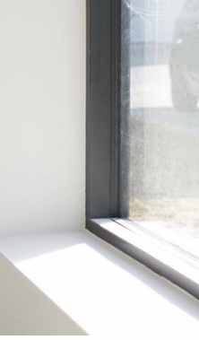

Hallo zusammen, erst mal danke für die Hecken Tipps. Ich versuche es daher mit dem nächsten Problem. Wir würden unser Sitzfenster gern komplett verputzen oder hätten gern flächenbündige Fensterbänke. Habt ihr da Ideen oder Lösungen für uns? Lieben Dank euch
Also eigentlich "keine" Fensterbänke, d.h. Laibung unten identisch mit rechts / links / oben nur mit Wandputz gestaltet, und darauf liegen dann beim Sitzfenster Kissen oder wie darf man sich das vorstellen ?

Genau so war es gedacht mit dem Sitzfenster. Über den Anstrich kommt dann Parkett Lack, das macht es dann unempfindlicher. Es sollte wie auf dem Bild aussehen. Daher wäre ich über Ideen dankbar.
Die Innentüren würden wir tatsächlich gern ohne Beschläge haben wollen. Sind aber noch nicht ausgesucht.
