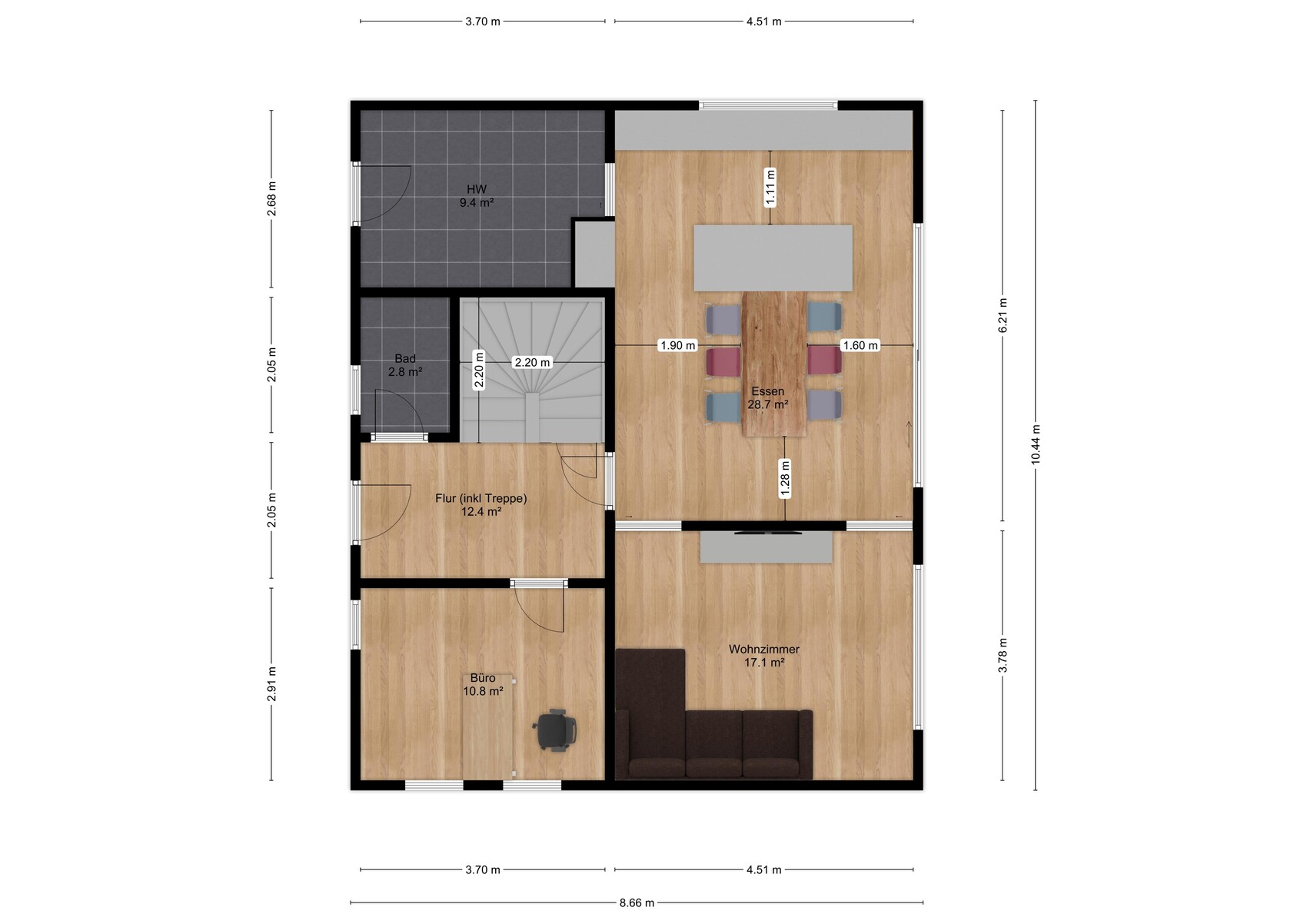

nachdem ich schon eine gefühlte Ewigkeit hier im Forum mitlese, muss ich jetzt auch mal "die Hose runterlassen". Wir haben uns vor einiger Zeit ein Grundstück im ländlichen Niedersachsen in direkter Nachbarschaft zu unserer jetzigen Wohnung gekauft und wollen jetzt langsam aber sicher den Hausbau in Angriff nehmen.
Den Fragebogen habe ich soweit es mir möglich war ausgefüllt. Zu Dachform, Geschossigkeit, Baufenster, etc. habe ich "nur" Angaben aus einer alten Bauvoranfrage des Vorbesitzers des Grundstücks. Allerdings hat sich hier inzwischen soviel getan (mehrere Häuser mit 2 Vollgeschossen, etc.), das ich mir gut vorstellen kann, das 2 Vollgeschosse kein Problem sind.
Die Grundrisse von EG und OG, sowie einen entsprechenden Ausschnitt aus Google Maps habe ich angehängt. Die beiden Grundrisse sind nicht genordet, dort habe ich den Nordpfeil eingezeichnet. Die Google Maps Karte ist genordet. Der rote Rahmen markiert grob das Grundstück. der kleine rote Kasten an der Straße zeigt den abgesenkten Bordstein, über den die Zufahrt erfolgen muss. Der größere rote Kasten soll ganz grob den Bereich zeigen, in dem Haus inkl. Carport platziert werden sollen. Ich hoffe das reicht erst mal alles so?

Weiteres: Die Kochinsel ist absichtlich "nur" 1 Meter tief. Das scheint uns eine angenehme Tiefe zu sein, da wir dann beide noch einigermaßen vernünftig ans Ende greifen können (Wir sind beide nicht die Größten (ca. 170) und haben uns zum testen eine 1 Meter breite Holzplatte auf die aktuelle Arbeitsfläche gelegt). Als netten Nebeneffekt bleibt dann mehr Platz für den esstisch. Insgesamt wollten wir mit der Küchenplanung aber ohnehin noch rüber ins andere Forum.

Was gefällt besonders? Warum? Eigentlich sind wir ganz zufrieden mit dem Entwurf. Die Schiebetür im Essbereich und das große Fenster im Wohnzimmer finden wir wegen der direkten Verbindung von Garten und Innen super. Die Schiebetür zwischen Wohnzimmer und Esszimmer ermöglicht einen Rückzug ins Wohnzimmer wenn mal wer Besuch da hat (das man dann immer noch durch den Essbereich durchlaufen muss ist nicht tragisch). Die Treppe sollte zwar vom Wohnraum abgetrennt, jedoch nicht im direkten Schmutzbereich liegen. Kinderzimmer sind ausreichend groß und haben Fenster nach Süden in den Garten.
Was gefällt nicht? Warum? Wir fummeln noch an der Außenansicht und den Fensterpositionen rum. Die sind vor allem oben alles andere als ausgereift. Bei der Treppe habe ich mir einen Grundriss von einem Treppenbauer geschnappt der passte (Betontreppe), ich hoffe das ist auch "in echt" realistisch in den Maßen?

Wir haben uns viele Grundrisse aus dem Freundeskreis und von Fertighausanbietern angeschaut. Abändern der Pläne hat meist nichts gebracht, sodass wir uns letztlich doch die Nächte mit selbst zeichnen um die Ohren geschlagen haben (Macht ja auch Spaß irgendwie).
Wir haben unser komplettes Raumprogramm in unserer Grenze von ca. 150qm untergebracht bekommen. Wenn wir unseren normalen Tagesablauf gedanklich durchgehen, funktioniert der Grundriss recht gut und alle Räume sind denke ich ausreichend groß.
Da wir auch nach mehrmaligem "in der Schublade liegen lassen und wieder darauf schauen" immer noch zufrieden sind, drängt sich uns natürlich die Frage auf, ob wir etwas grundlegendes übersehen haben. Fällt euch irgendwas auf, was gar nicht geht? Wo man sich die nächsten 30 Jahre drüber ärgern würde? Und ein wenig konkreter: Ist die Küche mit dem Essbereich evt. zu eng oder zu schlauchig?

Mit welchem Programm/welcher App habt ihr die Grundrisse gezeichnet/bearbeitet? Kann da sonst jemand ein Programm richtig empfehlen?
Zum Grundriss, das "Lager" aka Ankleide/Abstellraum für alle würde ich dringend breiter planen. So, dass auf beide Seiten Schränke mit 60er Tiefe passen. Also mindestens so 2,20m Breite. Ob die Kinderzimmer dann 16,5 oder 17,2 m2 haben ist bei der vernünftigen Größe nicht mehr so relevant. Dieser Raum hat auch die schöne Südausrichtung, vielleicht würde sich hier noch ein Tausch mit dem Arbeitszimmer im EG anbieten, zumindest wenn es ein rein privates Arbeitszimmer ist.

Ob die Kinderzimmer dann 16,5 oder 17,2 m2 haben ist bei der vernünftigen Größe nicht mehr so relevant.Ob sie diese Größe überhaupt haben, wissen wir nicht. Das können hier auch schlicht Bodenflächen sein - und daß das OG nur geradwandig funktioniert, ist ja nicht gleichbedeutend damit, daß es kein Schrägdachgeschoss werden soll.https://www.instagram.com/11antgmxde/

Die Trennung von Küche/Essen und Wohnzimmer ist in unserem Fall gesetzt. Die Schiebetüren links und rechts gefallen mir weiterhin, meiner Frau gefällt inzwischen die breite Tür rechts dann doch wieder besser. Das ein Teil der Stühle quasi mitten im Laufweg steht ist mir so richtig richtig irgendwie nie aufgefallen. Aber jetzt wo man einmal darauf geachtet hat . Wenn die Stühle immer wieder brav rangeschoben werden wenn man nicht dran sitzt passt es wieder . Den Lagerraum im OG werde ich wie vorgeschlagen noch mit 60 tiefen Regalen und passendem Gang ausstatten.
Ich versuche morgen noch mal wen beim Amt zu packen zu bekommen. Heut nach der Arbeit war keiner mehr zu erreichen. Sobald ich weitere Infos habe poste ich sie.
Nichtsdestotrotz habe ich - auch auf die Gefahr hin das dass vergebene Liebesmüh war - im Erdgeschoss einfach mal weiter an der Küche rumgeschoben. Uns gefällts - auch besser als das, was wir vorher hatten. Ob die Insel eine reine Arbeitsinsel bleibt oder noch eine Spüle darauf kommt, keine Ahnung. Das Kochfeld würde ich bei der Position der Sitzplätze aber streichen wollen.
