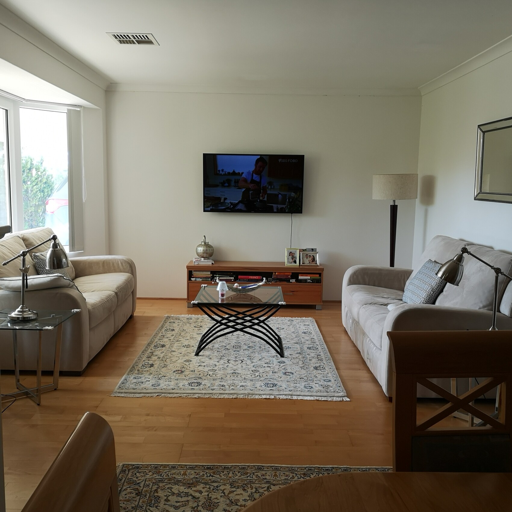

wir haben 2 hässliche, teure Couchen, die sich gegenüberstehen, Abstand ca 180-200, er seine, ich meine, beim gemeinsamen fernsehen liegen wir auf der "unserer"Couch. Der Raum ist zur Strasse, zum Garten gibt es einen zweiten Wohnbereich.
auf das Haus des TE bezogen, wäre der TV planlinks an der Office Wand, eine Couch an der Wand planunten, eine 2. gegenüber mit Abstand zur Küchenwand. Man schaut dann planrechts in den Garten, planlinks in die Röhre.
