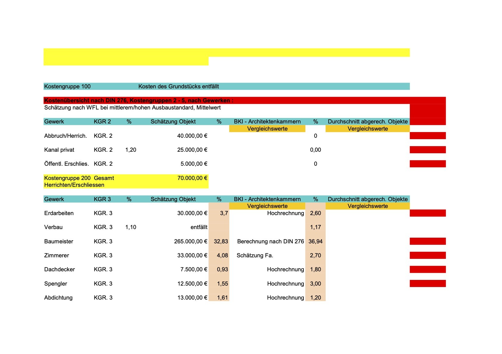

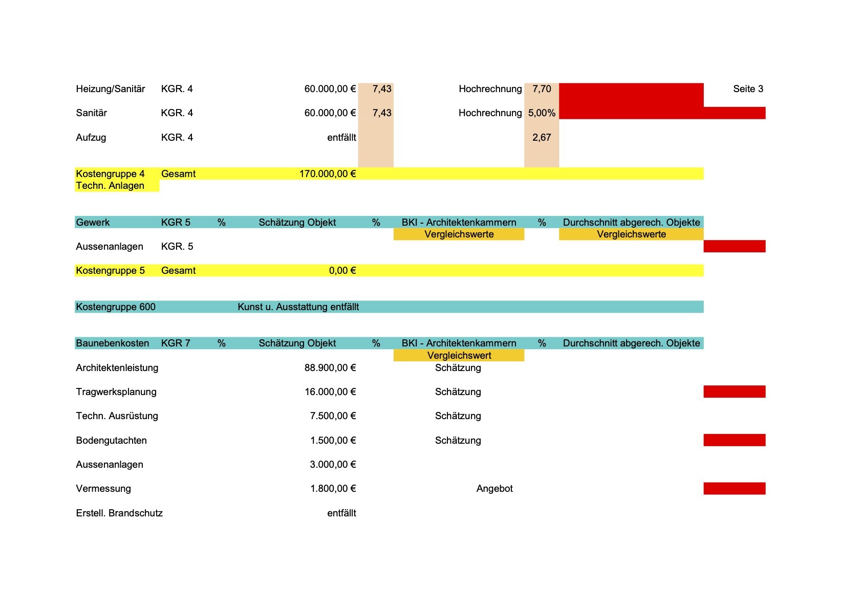

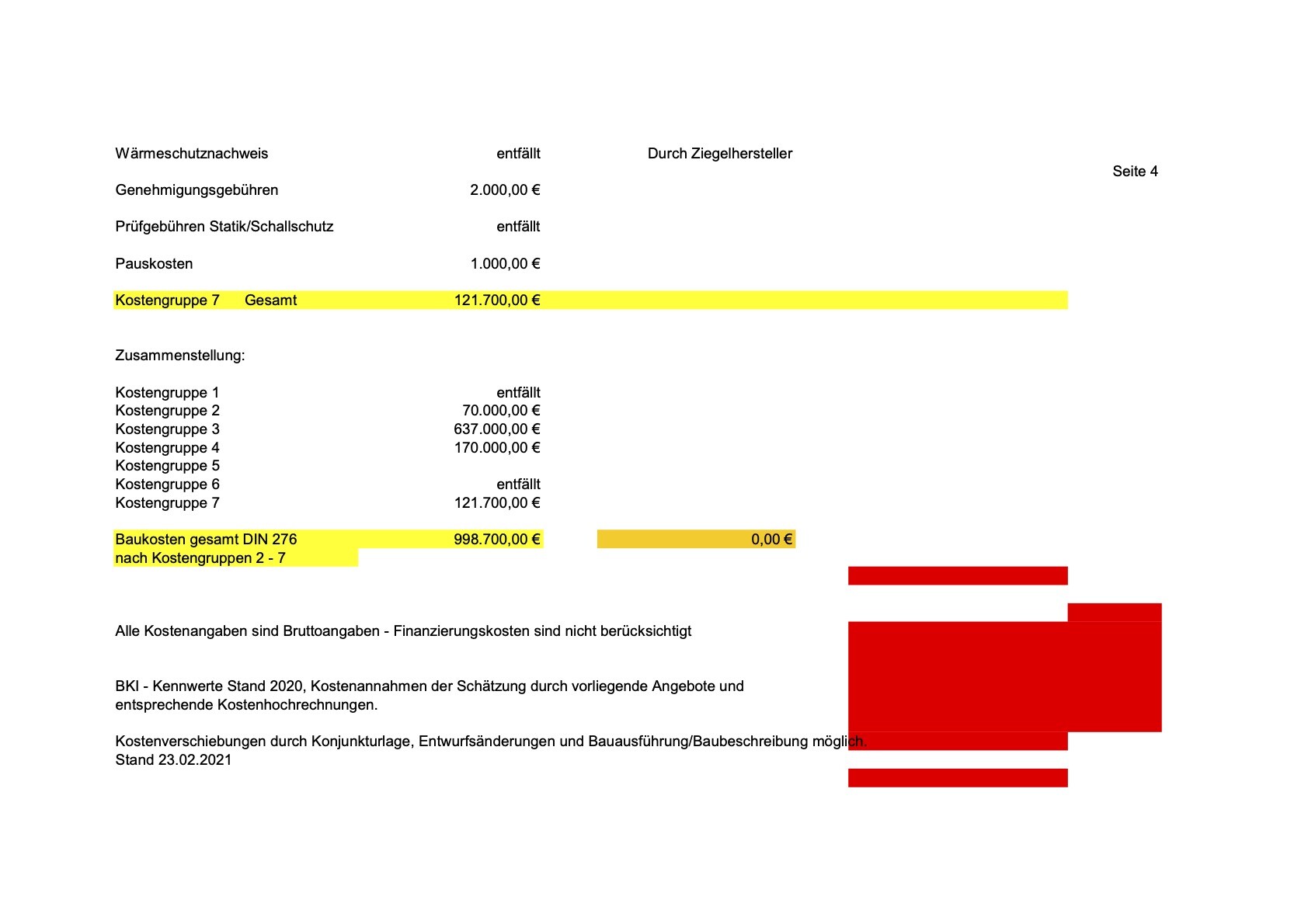

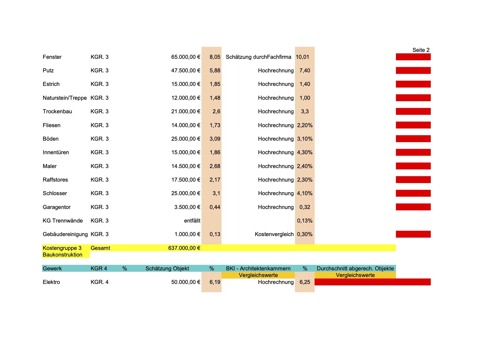

MucBauherr
25.02.21 12:35
Hier die Fotos der Kostenschätzung. Sieht aktuell etwas wild aus aber aktuell das einzig vorzeigbare Dokument
Kostentabelle nach DIN 276: Kostenübersicht der Gewerke in Gruppen 2-3 mit Schätzungen.
Kostenübersicht Bauprojekt in Tabellenform mit Positionen, Beträgen und Hochrechnungen.
Kostenaufstellung mit Tabellen, Summen, KGR, Objektpositionen und farbigen Balken.
Kostenaufstellung mit Tabellen, gelb markierten Zeilen und roten Balken rechts.
